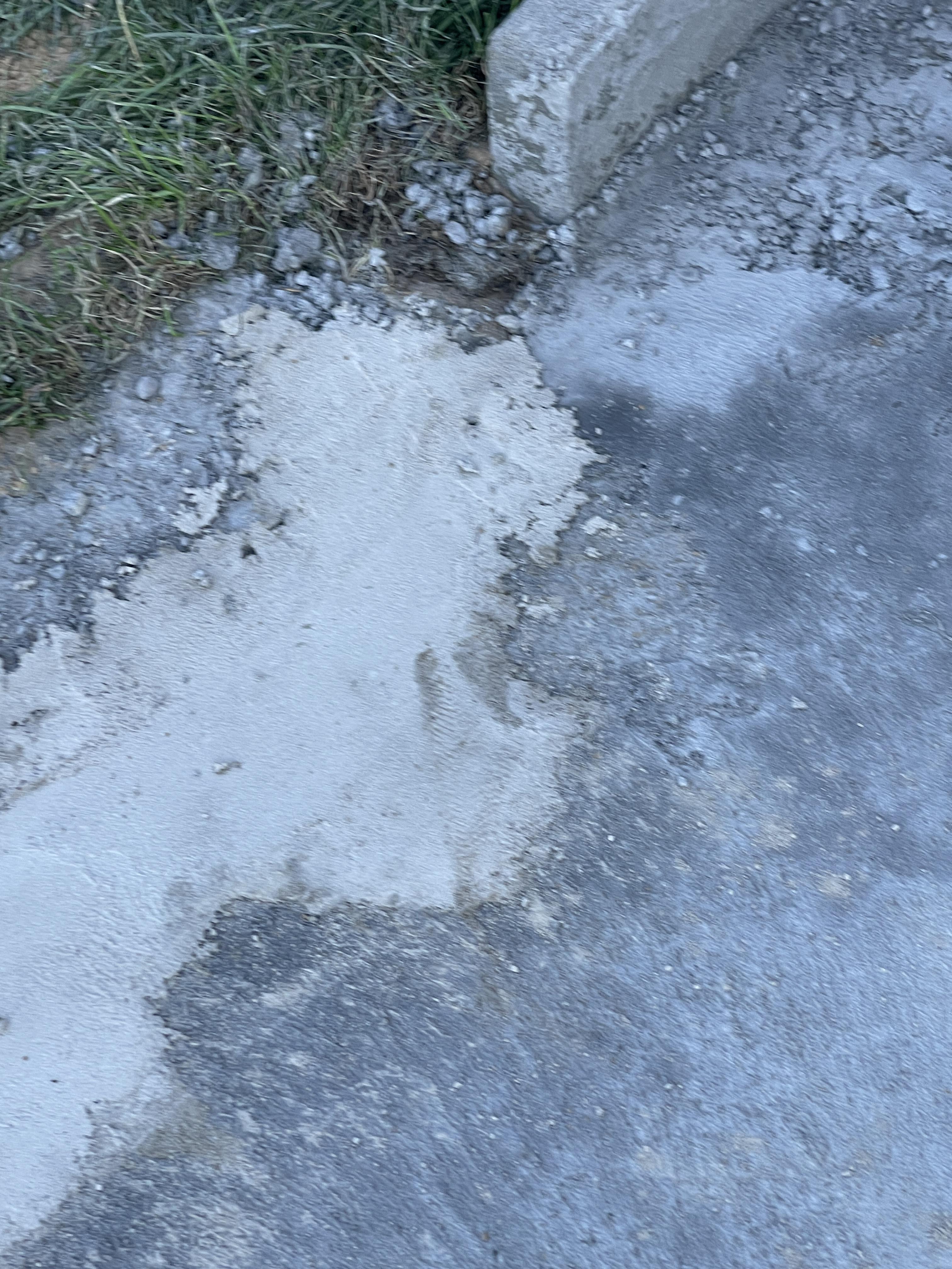

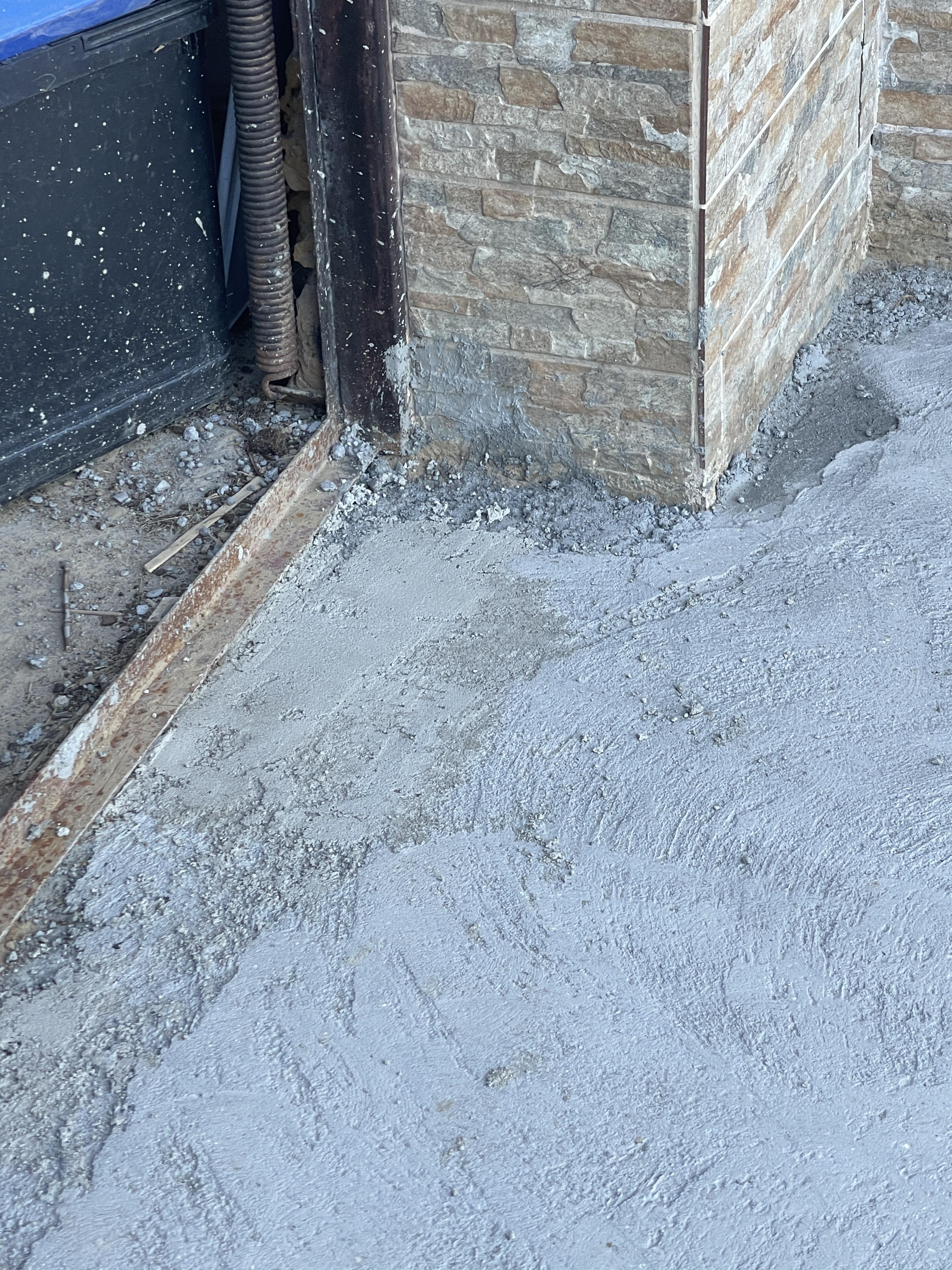

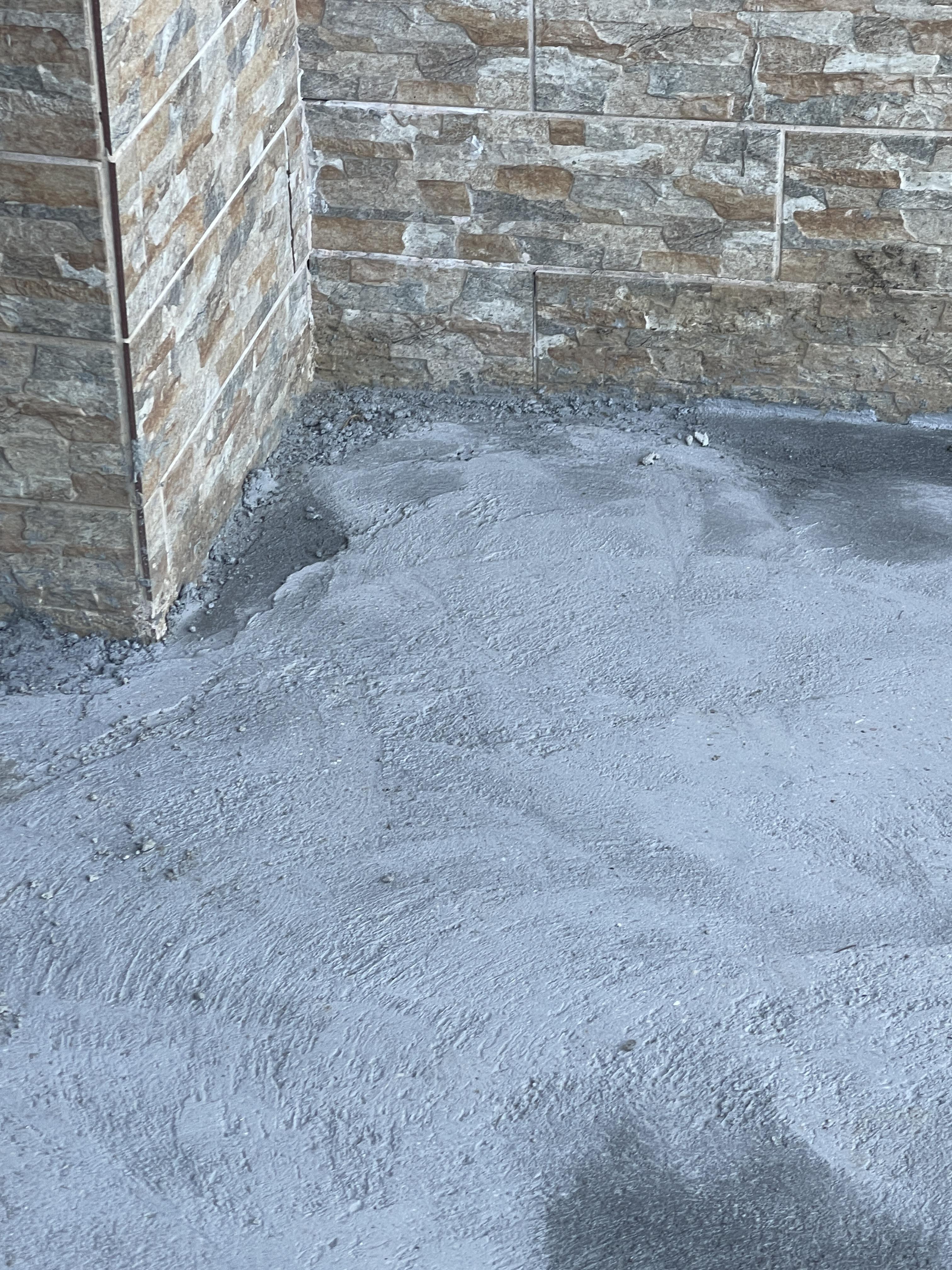

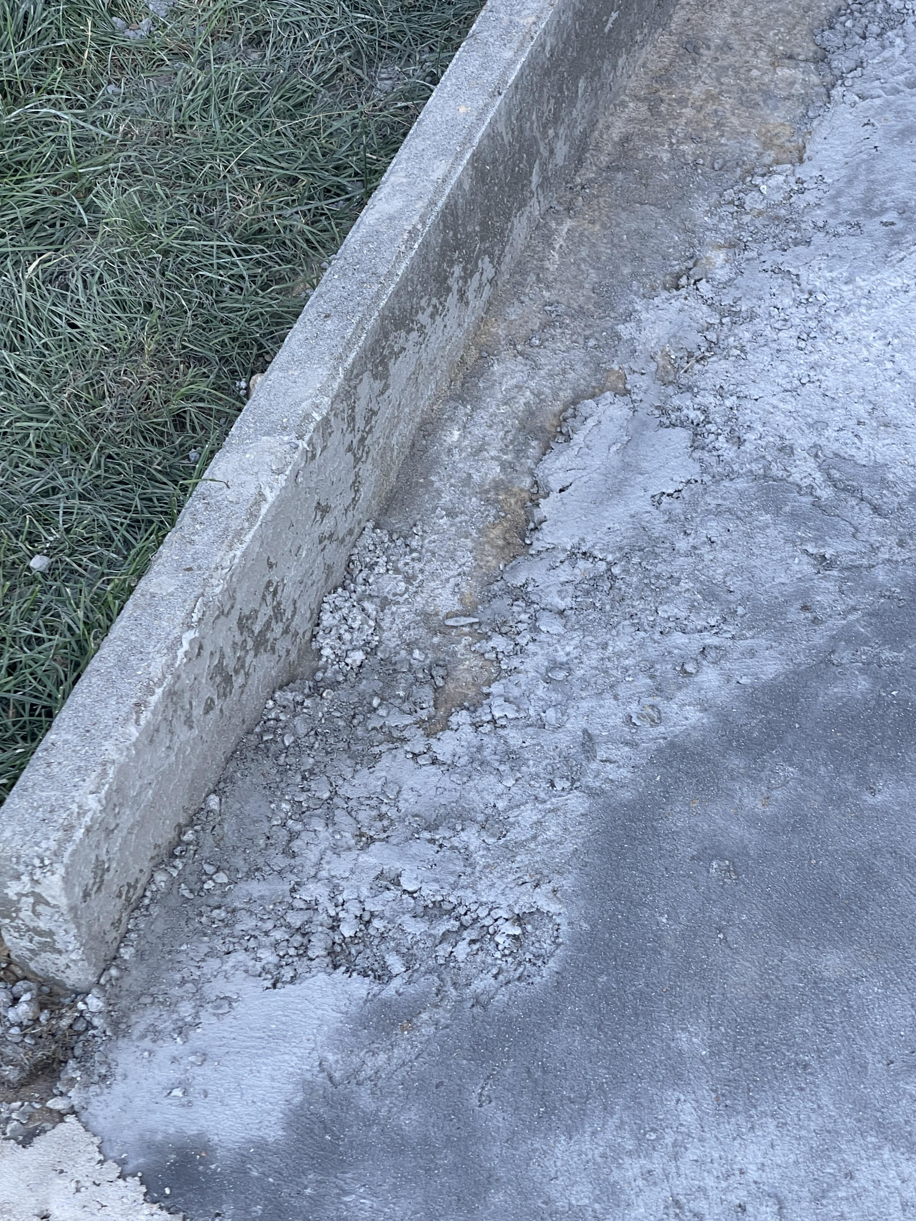

  1. mówił coś o wylewce cienkowarstwowej, mam nadzieje że ta żywica lub farba do betony zabezpieczy to w jakimś stopniu przed rozwarstwieniem.
  2. Jaką żywicę polecacie uwzględniając warunki na zewnątrz budynku? P.S dziękuje za sugestie, wykonawca zgodził się na uzupełnienie ubytków i wyrównanie powierzchni. Zobaczymy jak to będzie wyglądać.
  3. Czy ta cienkowarstwowa wylewka nie będzie się po czasie rozwarstwiać i kruszyć? np. pod działaniem wody/mrozu/słońca? Myślałem żeby skłonić wykonawcę do sfrezowania tego na gładko i pomalowania farbą do betonu.
  4. Co z tym dalej robić? Wyp... sprawy nie naprawi.

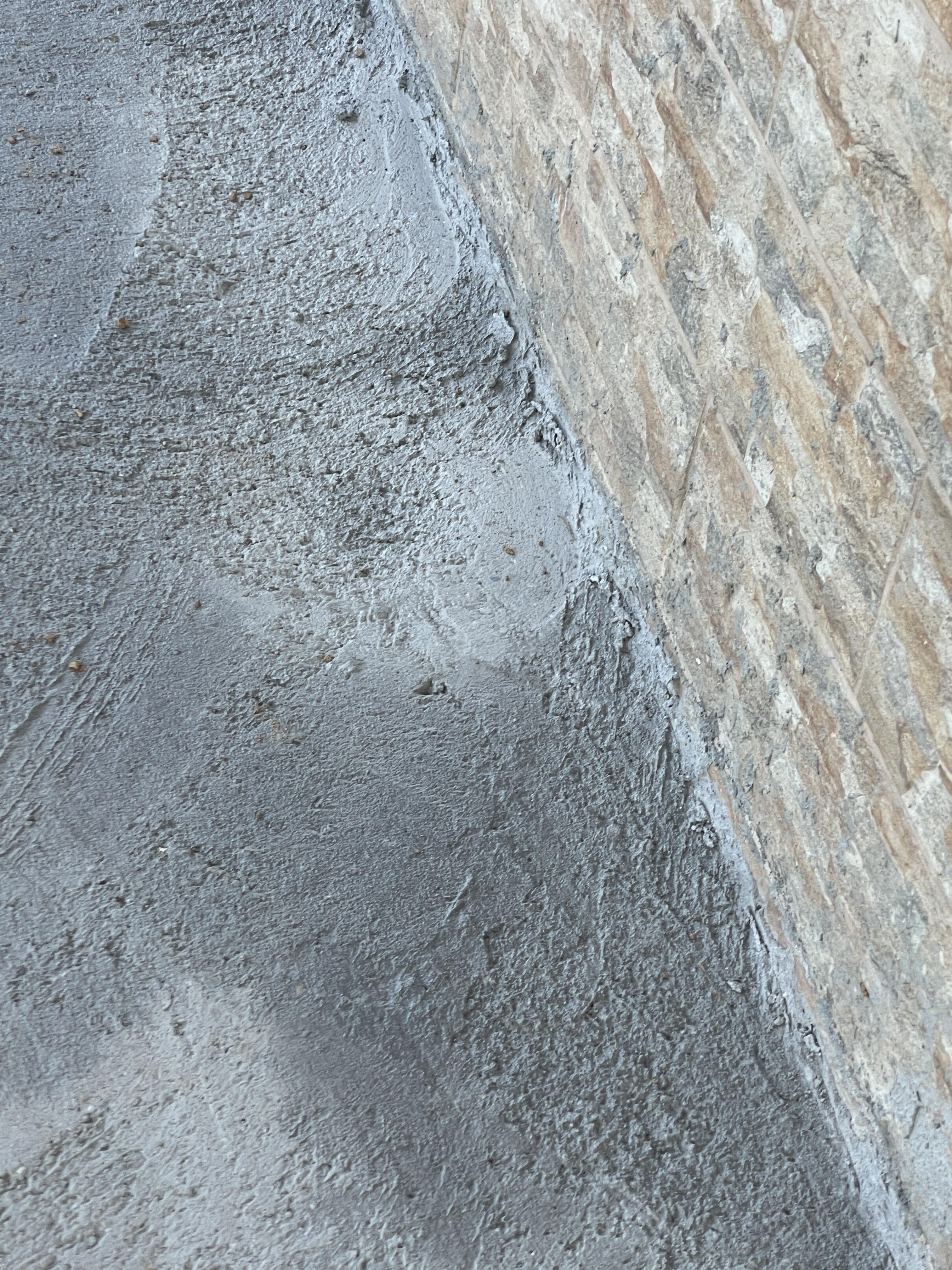

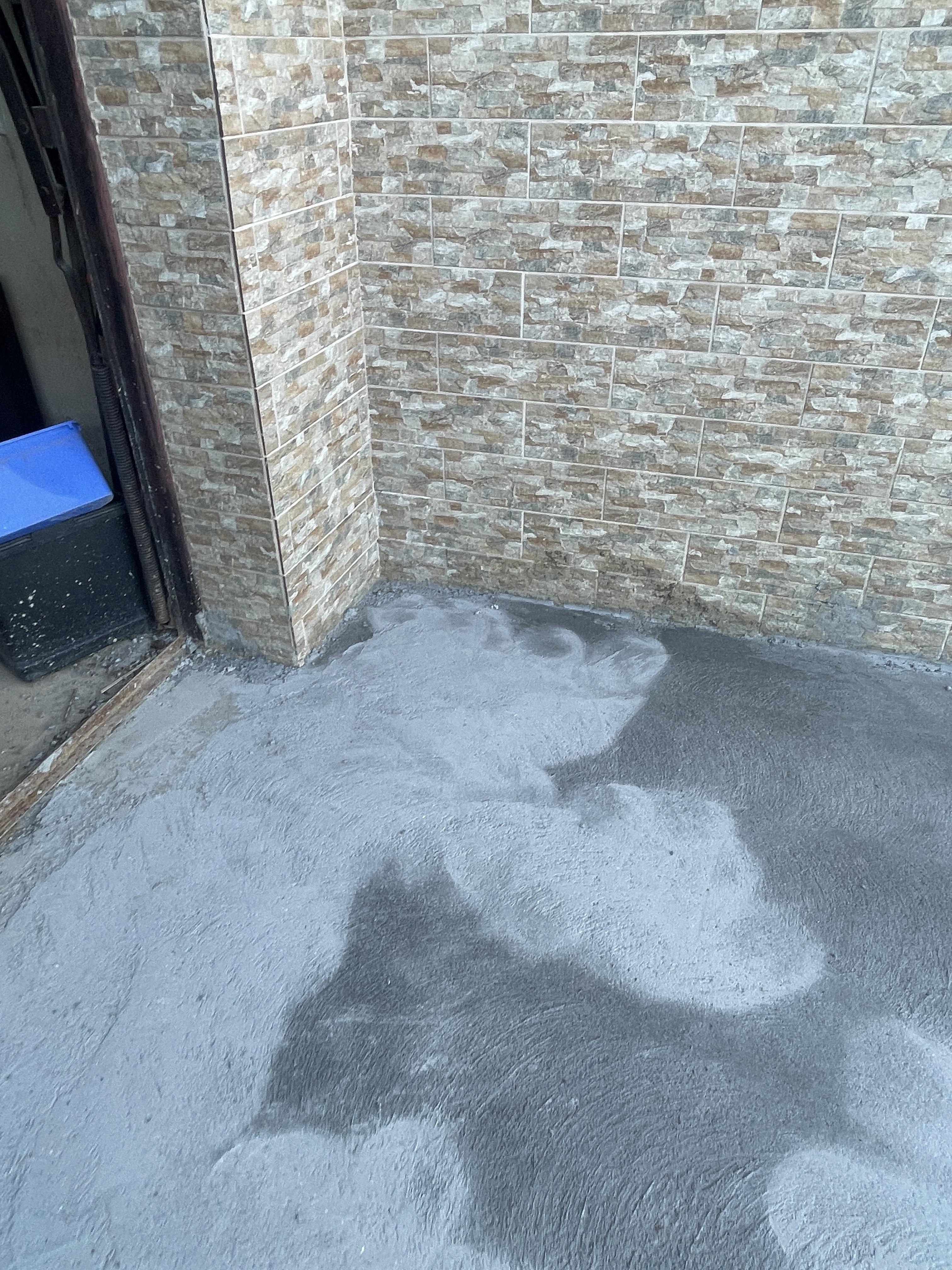

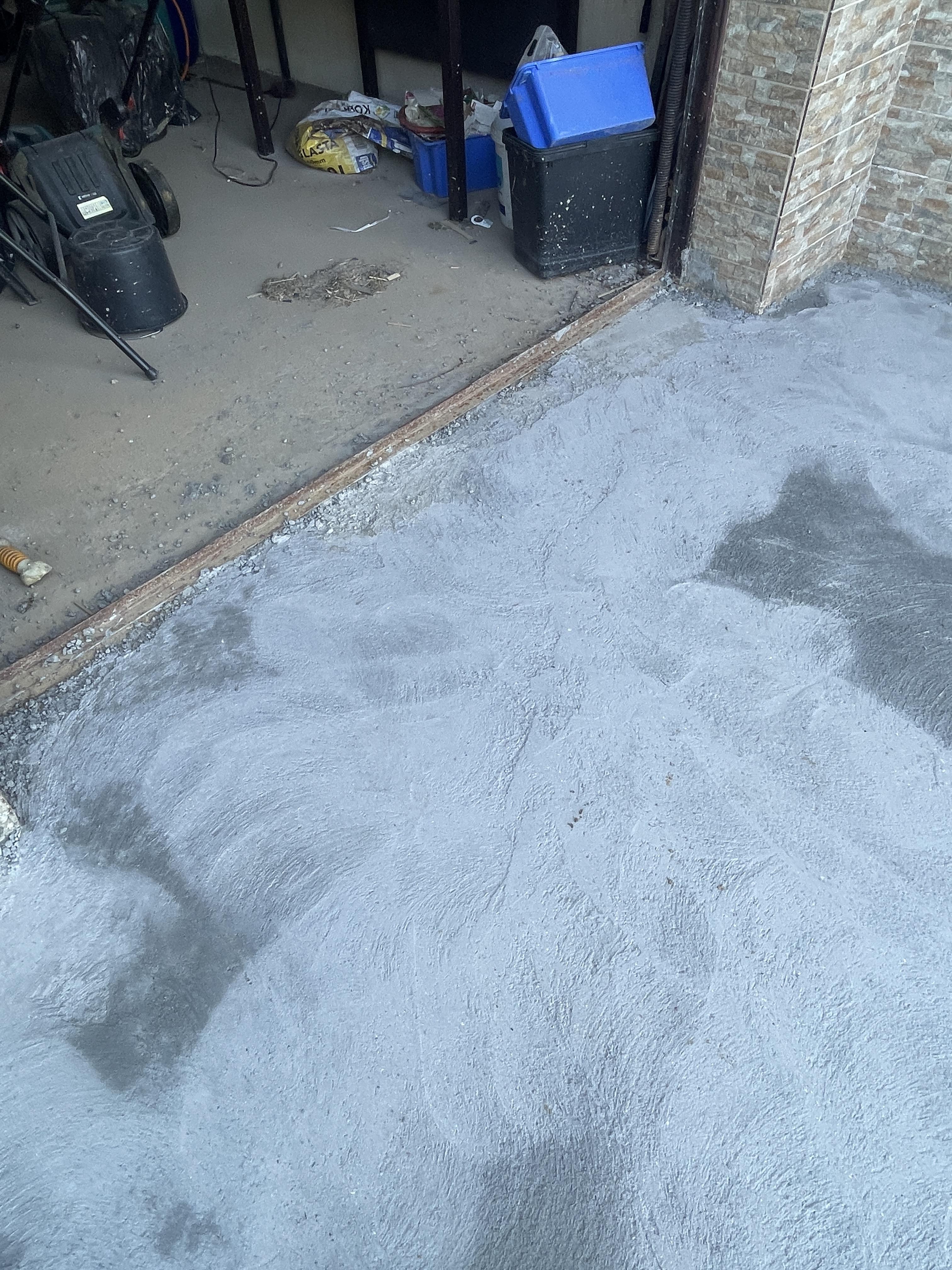

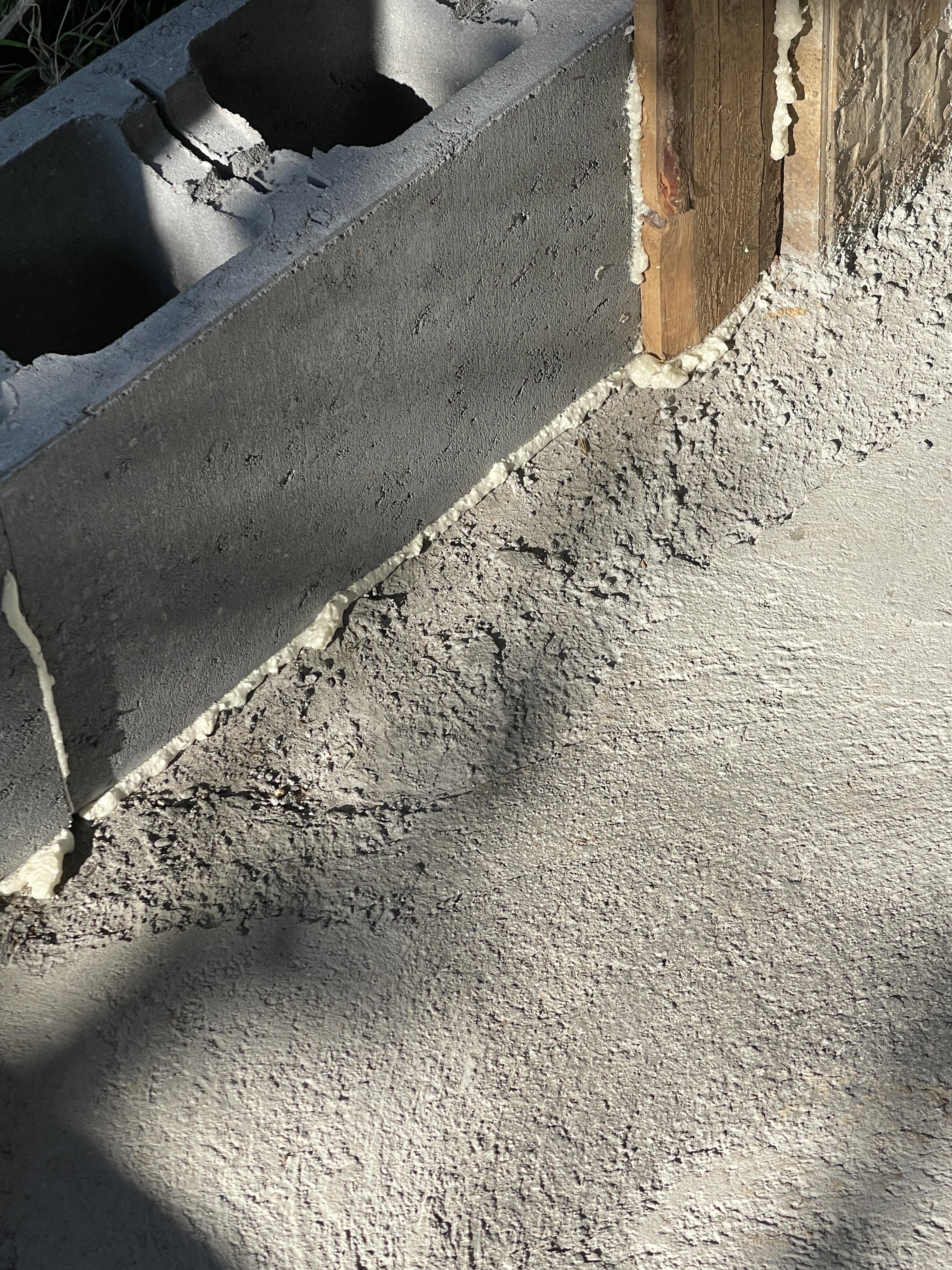

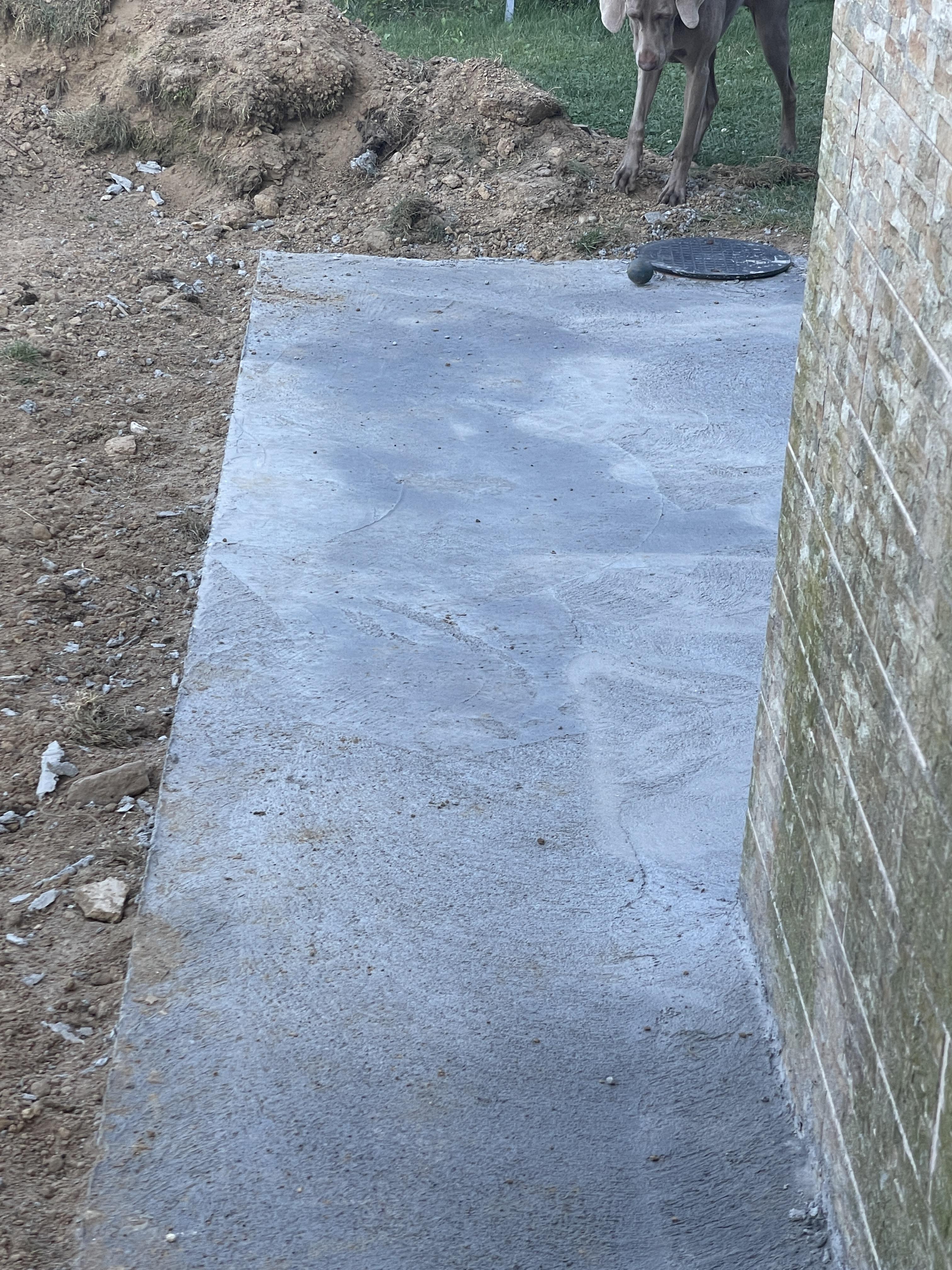

  5. Dzień dobry. Bardzo proszę o poradę co mam robić dalej. Zleciłem lokalnemu wykonawcy wykonanie wylewki betonowej pod bramą garażową i pod tarasem. Chciałem mieć równą i gładką powierzanie łatwą do utrzymania w czystości. Wykonawca wybrał ziemię, zrobił szalunki i wylał beton zamówiony w betoniarni. Zanim poszedłem ocenić rezultat wykonanych prac wykonawcy już nie było, napisał że pojawi się za dwa dni dobudować murki oporowe. To co zobaczyłem sprawiło że chciało mi się płakać z bezsilności. zamieszczam przykładowe zdjęcia wykonanych prac. Mam Dwa pytania. Pierwsze - Jak się ma stan faktyczny do tłumaczenia "że się lepiej nie dało bo to taki beton", drugie - jak to można naprawić? Docelowo nie zamierzałem nic na tym betonie kłaść. To miła być równa i gładka powierzania. Dodatkowo nie ma dylatacji pomiędzy wylewką a ścianami budynku. Wykonawca stwierdził że ponacina beton na granicy łączenia wylewki pod tarasem a opaską i płytą pod garażem. Płytki na ścianie domu są pobrudzone betonem - jak to doczyścić? Jak załatwić sprawę z wykonawcą? Nie mam doświadczenia w budowlance zaufałem że będzie to wykonane zgodnie ze sztuką budowlaną. A może czepiam się bezpodstawnie. Proszę o poradę Dziękuje z góry i pozdrawiam.
