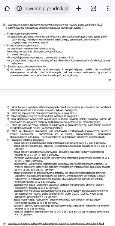

  1. Czyli trzeba dobudować garaż pod wynajem na działce jako usługę i obok dom jako uzupełnienie i tyle chyba w tym temacie
  2. Skoro dopuszcza budowe domu jednorodzinnego jako funkcje uzupełniająca to o pozytywne rozpatrzenie skoro przepisy pozwalają na taką zabudowę, ale chyba źle zrozumiałem zapis
  3. Wniosek o budowe domu jednorodzinnego.
  4. Witam posiadam działkę budowlaną z oznaczeniem U10 (teren usługowy). MPZP dopuszcza zabudowę jednorodzinna jako funkcję uzupełniająca jednakże dostałem odmowę na pozwolenie na budowę bo działka jest usługowa. W żadnym dokumencie nie jest zapisane w ilu procentach ma być podział. Co zrobić w tej sytuacji? Zamieszam MPZP mojej dzialki
