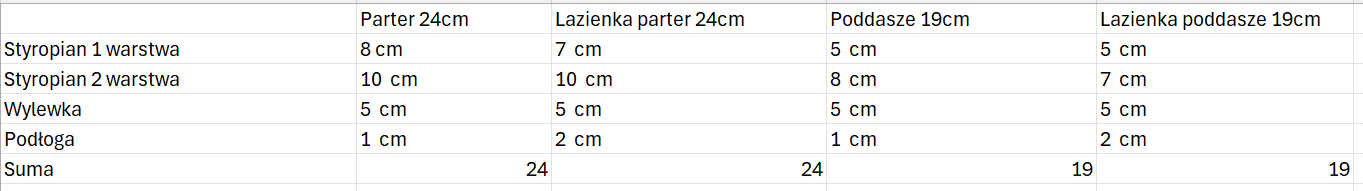

  1. Hej, Obecnie jestem na etapie elektryki w budynku (SSZ + wod-kan gotowy). Na przełomie lipca/sierpnia zaplanowane mamy tynki i rekuperacje. W sierpniu chcemy się zająć podłogówką. Nasuwa nam się kilka technicznych pytań, może któryś z kolegów koleżanek byłby w stanie podpowiedzieć. Kilka kwestii na temat budynku poniżej. - Dom na płycie z poddaszem użytkowym - Na parterze gotowa podłoga na wysokości 24 cm - w pomieszczeniach mieszkalnych panale winylowe, a w łazience, kotłowni i kuchni płytki - Na poddaszu gotowa podłoga na wysokości 19 cm - w pomieszczeniach mieszkalnych panale winylowe, a w łazience płytki - Podłogówka we wszystkich pomieszczeniach - Wylewka anhydrytowa 5cm Moje pytania: 1) Sporządziłem małą tabelkę z grubościami styropianu jakie chciałbym zastosować. Czy grubość jaką zostawiłem na wykończenie podłogi jest wystarczająca? Czy grubości styropianu można dobrać jakoś optymalniej? 2) Z racji tego, że w niektórych pomieszczeniach będą panele, a w niektórych płytki, grubość styropianu będzie się różnić między nimi. W jaki sposób prowadzi się rurki od ogrzewania podłogowego pomiędzy takimi pomieszczeniami, bo podejrzewam, że trzeba uniknąć spadków itp. Czy rurki do tych pomieszczeń prowadzi się w warstwie styropianu? 3) Czy biorąc pod uwagę punkt 2, na etapie podłogówki muszę wykonać jakąś dodatkową przerwę dylatacyjną między tymi pomieszczeniami? Czy tym zajmują się już posadzkarze? 4) W jaki sposób ułożyć styropian przy klatce schodowej na poddaszu? Czy zakończyć układanie w jakiejś odległości od krawędzi schodka/krawędzi klatki? Tak aby umożliwić lepsze zakotwiczenie barierek? Z góry dziękuje za odpowiedzi i pozdrawiam
