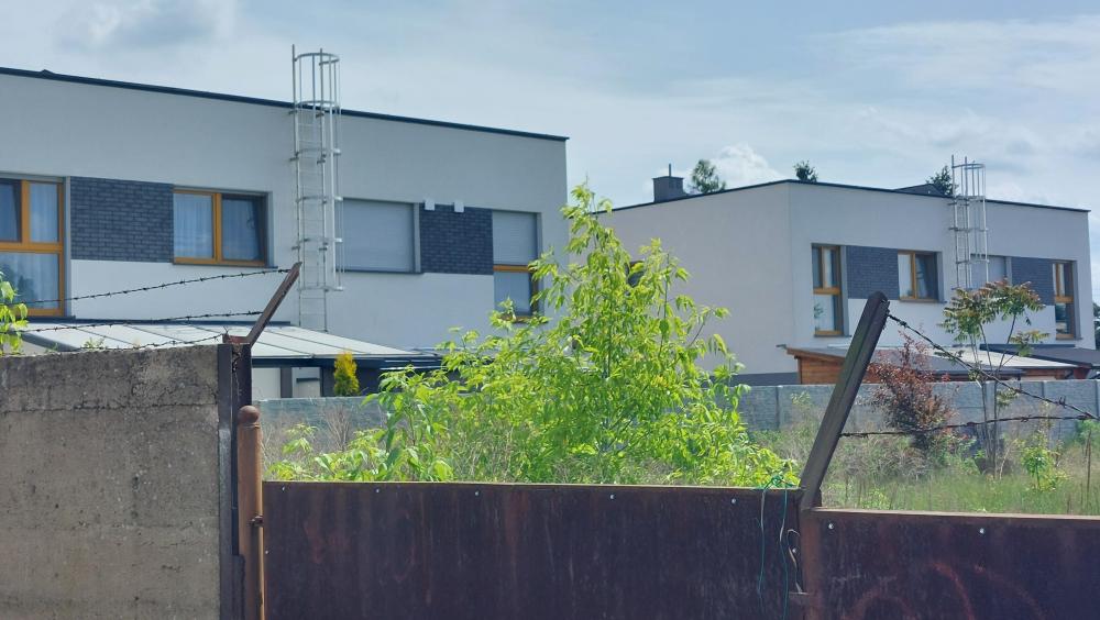

  1. Według dewelopera - cytat z maila, pod którym podpisał się "Inspektor nadzoru", imienia i nazwiska nie podam, bo mnie jeszcze jakieś RODO dopadnie: "Paragraf (Rozporządzenie Ministra Infrastruktury z dnia 12 kwietnia 2002 r. w sprawie warunków technicznych, jakim powinny odpowiadać budynki i ich usytuowanie), na który Pan się powołuje, dotyczy wewnętrznego dostępu z min 1 klatki schodowej w przypadku budynku wielorodzinnego posiadającego więcej klatek schodowych. Nie ma tu mowy o drabinie zewnętrznej, którą sugeruje Pan na przesłanych zdjęciach. W naszym przypadku występują budynki jednorodzinne nie posiadające wydzielonej klatki schodowej ,a jedynie schody wewnętrzne. Dostęp do urządzeń na dachu (kominy) zapewniony jest przez dostawienie drabiny mobilnej umożliwiającej wejście na dach bez konieczności użycia dodatkowych ław kominiarskich z uwagi na płaski dach." Wspomniana drabina mobilna nie jest na wyposażeniu naszego małego osiedla oczywiście. W wiadomości skierowanej do dewelopera zasugerowałem montaż stałej drabiny zewnętrznej, ponieważ dostęp przez wyłaz z jednego segmentu nie będzie dostępem stałym. Wystarczy przecież, że mieszkaniec segmentu z wyłazem wybierze się na podróż dookoła świata, misję, czy inny długotrwały wyjazd służbowy i już mamy kłopot z dostępem. Drabina załatwia sprawę i oczekiwałbym takiego właśnie rozwiązania (przykład na foto - budynek oddany w podobnym terminie ulicę dalej). Nie przekonuje mnie tłumaczenie dewelopera a także ten fragment wiadomości a szczególnie podkreślona jej część końcowa: "W celu rozwiania Pańskich wątpliwości informuję, że budynek wybudowany został zgodnie z projektem oraz obowiązującymi przepisami na 2022 rok, a zatem „papiery” i stan faktyczny są zgodne. Ponadto został odebrany przez Nadzór budowlany i dopuszczony do eksploatacji" bez uwag", a zatem na dzień oddania spełniał wszystkie wymogi dla takiego obiektu. Od tego czasu niektóre przepisy zostały zmienione lub podejście służb i interpretacja wytycznych spowodowane jakimiś wydarzeniami, zmieniły się." "Niektóre przepisy", podejście służb i interpretacja się zmieniła... tak skonstruowane bardzo ogólne zdanie mogę zrozumieć tylko w taki sposób, treść przepisów można interpretować szeroko - w zależności od tego kto jakie ma potrzeby. Dla mnie - laika w przepisach budowlanych - nie ma różnicy między klatką schodową a schodami wewnętrznymi. Jedno i drugie ma taką samą funkcję, a stosowanie wydzielonej klatki schodowej nie ma przecież sensu w szeregowcu. Ma sens w budynkach wysokich (W) i wysokościowych (WW) i nie rozumiem dlaczego "inspektor" wciska tą wydzieloną klatkę schodową do budynku będącego budynkiem niskim (do 12m). Kierując się jego interpretacją wychodzi, że również budynki średniowysokie (czyli do 25m) obsłużyłby drabiną mobilną (która ma być na wyposażeniu każdej firmy kominijarskiej ???). Na koniec wiadomości od dewelopera dostałem tak jakby... ostrzeżenie, żółtą kartkę?: "Proszę również nie podważać decyzji (oświadczenia) jaką wydał Powiatowy Inspektor Nadzoru budowlanego. Jeżeli ma Pan inne zdanie proszę skierować skargę właśnie do tej jednostki" Przecież nie sugerowałem, że decyzja PINB jest niewłaściwa. Wysłałem po prostu zapytanie po rozmowie i wizycie pracownika firmy kominiarskiej, według którego brak stałego dostępu do dachu jest niezgodny z obowiązującymi przepisami. Dziękuję wszystkim za zainteresowanie tematem i oczywiście jestem otwarty na wszelkie sugestie. Jeżeli racja jest po stronie mieszkańców - nie będziemy odpuszczać tematu, ważne jest jednak, żeby mieć pewność, że warto dalej naciskać dewelopera w kwestii dostępu do dachu.
  2. Proszę o poradę tych, co się znają, bo pojęcia nie mam jak właściwie do tematu podejść. Dwa lata temu stałem się właścicielem jednego z lokali na niewielkim osiedlu szeregowców. Niedawno dopiero zastanowił mnie fakt, że nie mamy dostępu do dachu. Temat zaistniał tym bardziej, że chcemy podejść do przeglądu kominowego i na fakt braku dostępu do dachu zwrócił uwagę kominiarz. Stwierdził, że takiego dostępu wymagają przepisy i powołał się na Rozporządzenie Ministra Infrastruktury w sprawie warunków technicznych, jakim powinny odpowiadać budynki i ich usytuowanie. Konkretnie w Dziale VII. Bezpieczeństwo użytkowania, § 308 Wejścia na dach napisane jest, że w budynkach o dwóch lub więcej kondygnacjach nadziemnych należy zapewnić wyjście na dach co najmniej z jednej klatki schodowej, umożliwiające dostęp na dach i do urządzeń technicznych tam zainstalowanych. W odpowiedzi na zadane pytanie deweloper odpowiedział, że dostęp do dachu z zewnątrz (drabina na stałe przymocowana do elewacji) nie jest wymagana przepisami, ponieważ przepis dotyczy jedynie budynków z wydzieloną wewnętrzną klatką schodową. Nie rozumiem tego, że dwukondygnacyjny budynek (czyli minimum parter z piętrem, tak?) z wewnętrzną wydzieloną klatką schodową powinien taki dostęp mieć a budynek w zabudowie szeregowej (każdy lokal ma swoje wewnetrzne schody, które nie są traktowane jako "klatka schodowa"?) już nie, mimo że wysokość takiego budynku może być przecież identyczna? Dostęp do kominów to jedno, ale na przykład jakieś zaprószenie ognia i... możemy sobie z dołu tylko patrzeć i czekać aż strażacy przyjadą - oby na czas. Czy deweloper ma rację?
