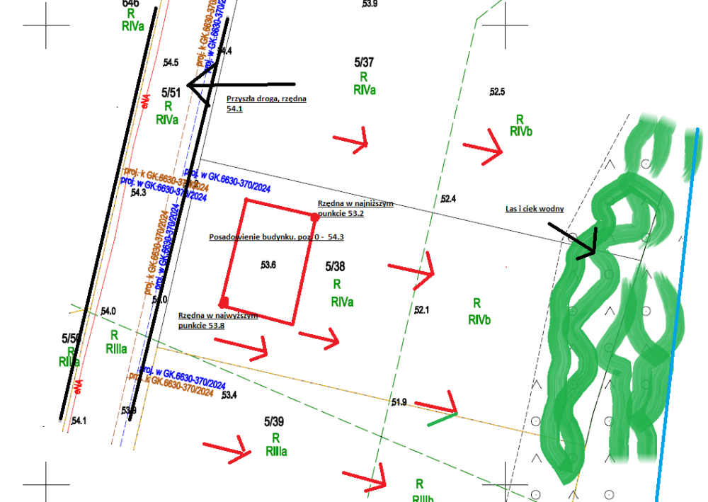

  1. Dzień dobry Drodzy Forumowicze! W tym sezonie planuje rozpoczęcie budowy swojego domu i mam pewien dylemat, którym chciałbym się podzielić oraz poprosić o rady. Otóż działka, na której stanie dom ma spory spadek w kierunku cieku wodnego znajdującego się w sąsiadującym ze mną lasie, w związku z czym poziom terenu jest niższy niż pozostałe domostwa po drugiej stronie ulicy. Projekt drogi dojazdowej zakłada rzędną 54.1. Na tej podstawie mój Projektant wyznaczył rzędną "0" na rzędnej 54.3, załadając 0.5m schodów. W związku z czym poziom terenu po niwelacji, będzie na rzędnej 53.8 (30cm poniżej planowanej drogi) Rzędna najbardziej wysuniętego punktu do lasu (najniższy punkt) to obecnie 53.2 Założenie przewiduje ławy fundamentowe. Jak widzicie, teren będzie musiał zostać mocno podniesiony, ława fundamentowa w najniższym punkcie terenu będzie posadowiona płytko, na głębokości 40cm (grunt nośny) a potem teren będzie obsypany ziemią (z pobliskiej budowy drogi szybkiego ruchu także materiału gliniastego jest sporo). Obawiam się jednak, iż podniesienie terenu do rzędnej 53.8 i tak będzie powodował zalewanie terenu. Czy powiedzmy zniwelowanie terenu dookoła posesji z 2% spadkiem w strone lasu wystarczy, żeby uniknąc problemu? Dodam, że projektant przewidział drenaż fundamentów. Czy widzicie tutaj ryzyka, którym powinenem się bardziej przyjrzeć? Działki sąsiadujące są na razie puste. Będę bardzo wdzięczny za rady. Pozdrawiam
