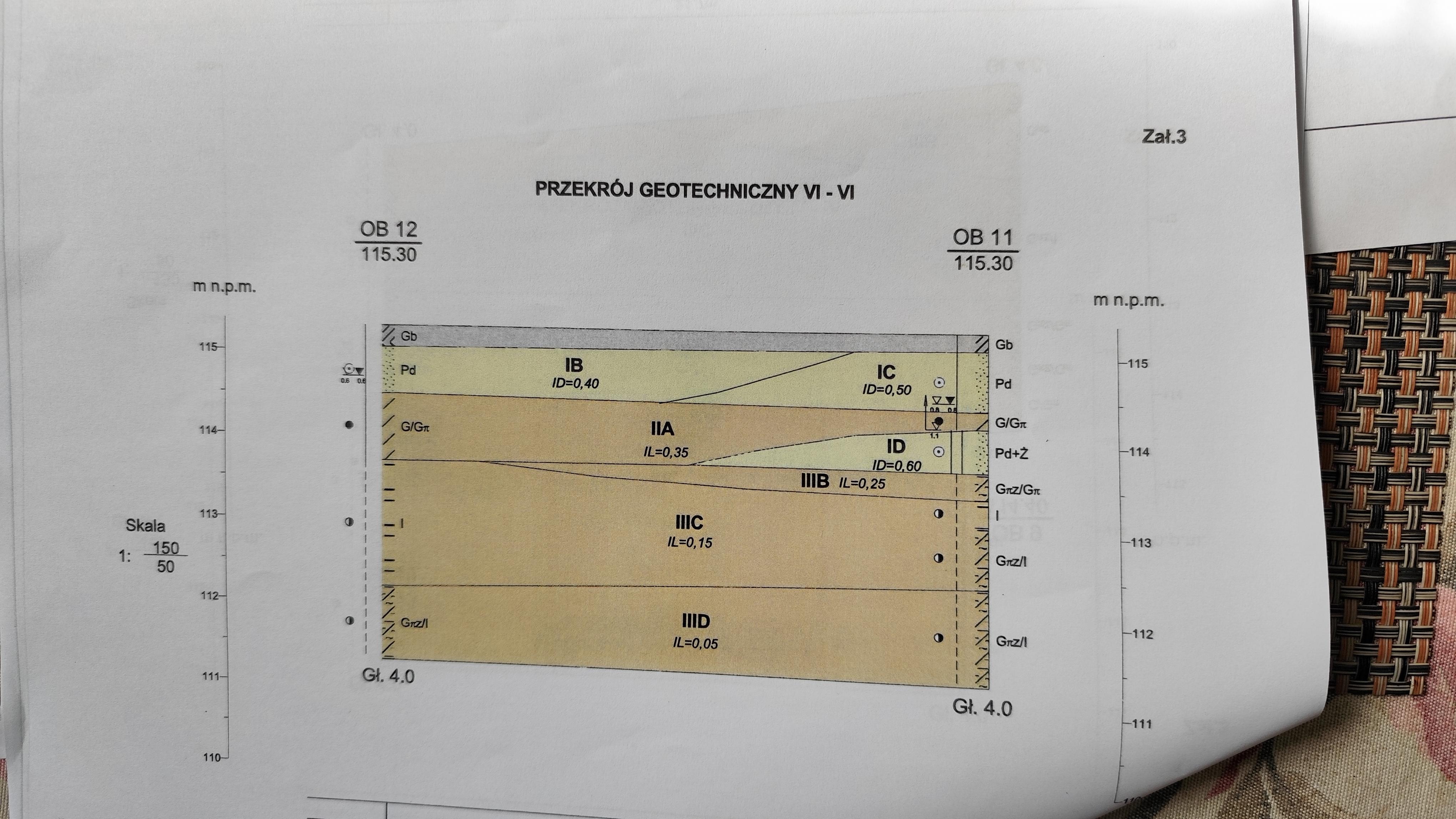

  1. Niestety badania są sprzed 3 lat, więc poziom wód też mógł ulec zmianie. Na szczęście chodząc po gruncie nie ma się uczucia "gąbki" i woda nie podpływa pod but kiedy mocniej stanie się na ziemi
  2. Cześć, Jestem razem z żoną zainteresowany kupnem działki i budowa domu lub opcja kupna połowy bliźniaka. Jeszcze nie wiem na którą opcję ostatecznie zdecydujemy się, dlatego obserwuję i oglądam działki w okolicy Grodziska Mazowieckiego. Wpadła mi w oko działka, która co prawda jest trochę droga, bo za 15 arów trzeba zabulic około 400k, ale chyba w tej okolicy to już zrobił się standard. Działka wydaje się spoko, całkiem ustawna, w pełni uzbrojona, więc poprosiłem o kopie badań gruntu jakie zostały wykonane na tej działce (deweloper robil wiele odwiertów, bo w sumie na kilku działkach i drodze wewnętrznej, więc na każdej działce wypadły po 2 odwierty). Jako że w temacie jestem kompletnie zielony dlatego przychodzę z pytaniem czy takie parametry gruntu są dobre pod budowę domu czy wymagają jakiś szczególnych rozwiązań? Byłbym wdzięczny za poradę/opinię

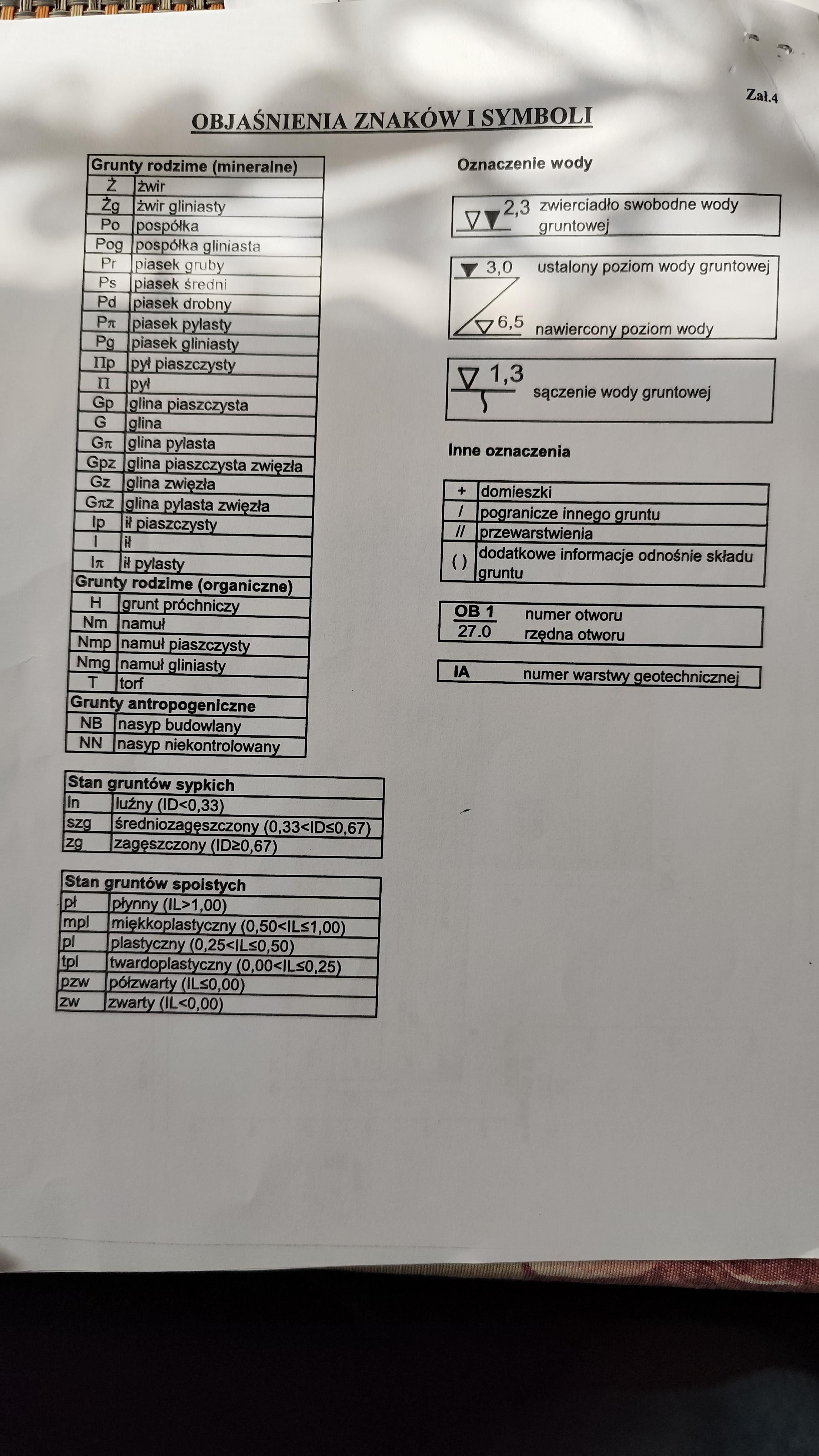

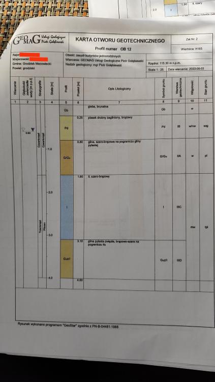

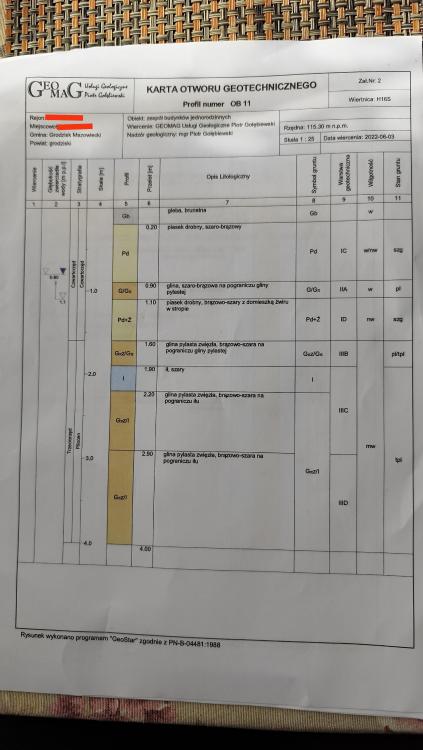

  8. Cześć, Od jakiegoś czasu myślę o zakupie działki pod budowę domu w przyszłości. Przyznam, że w okolicy w której szukam ceny dość mocno poszybowały, jednak udało się znaleźć taką, która jest całkiem fajnie zlokalizowana i cenowo też wydaje się w miarę przystępna jak na taką okolicę. Pojechałem ją obejrzeć i to co zwróciło moja uwagę to, że na działkach obok stało trochę wody. Na samej działce rosną bujne trawy i małe wierzby. Ziemia wydaje się mokra, obecne też jest sporo gliny. Jakieś opady deszczu były około tydzień wcześniej, więc to nie tak, że przyjechałem tam zaraz po jakieś ulewie i to mnie trochę niepokoi. Zapytałem czy były wykonywane badania geotechniczne i otrzymałem je (choć nie były to badania wykonywane konkretnie na tej działce, którą jestem zainteresowany, tylko kilka dalej). Dostałem badania z maja 2023 i 2024. Z 2023 jest informacja, że woda gruntowa występuje w postaci swobodnego zwierciadła ma głębokości 0.7m (z możliwą zmianą w zakresie +- 0.5m . Jeśli chodzi o grunt to odwierty były na głębokość 4.0m. W poziomie posadowienia średnio zagęszczony piasek drobny i pylasty o Id = 0.45, a niżej pył pomiędzy stanem plastycznym i twardoplastycznym IL = 0.25 i niżej pył w stanie miękko-plastycznym IL = 0.65. Wilgotność naturalna 24-26%. Natomiast w 2024 odwierty również były na głębokość 4.0m. Nie odnotowano wód gruntowych, ale zaznaczają, że mozliwe jest sezonowe występowanie zawieszone na stopie glin. Grunt to to również na głębokości 0.3-0.9m średniozagęszczone piaski drobne o Id = 0.55. Poniżej twardoplastyczne gliny o IL = 0.10 o zasięgu głębokościowym wiekszym niż wykonane odwierty. Wilgotność wskazana jako mw/w dla piasku drobnego (średnio mokre i mokre?) oraz mw dla glin piaszczystych. Powiedzcie proszę jak prezentują się takie wyniki i jakie niesie ze sobą zagrożenia? Czy sa to w miarę przyzwoite grunty pod budowę domu czy raczej będą to warunki dość skomplikowane? Niepokoi mnie trochę tak mokry grunt na tydzień po opadach i zastanawiam się jakby to wyglądało podczas znacznie bardziej intensywnych i długotrwałych. Czy przypadkiem nie będzie woda stała na działce tworząc bajora. Prosze o jakąs radę
