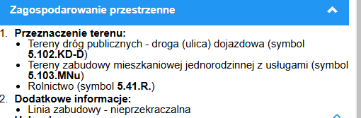

  1. Witam, Zwracam się z prośbą o pomoc w nakierowaniu mnie na ścieżke postępowania w kwestii budowy na działce, która na MPZP gminy ma wydzielony obszar zabudowy z przeznaczeniem na zabudowę jednorodzinną i rolnictwo. Wrzucam screen z opisem MPZP dla działki: Działka obecnie należy do moich rodziców, którzy prowadzą gospodarstwo rolne. Działka ma zaokrąglając 1,5 ha. Co należy zrobić aby móc uzyskać pozwolenie na budowie na takiej działce? Czy najpierw fragment działki należy wydzielić i odrolnić? Czy próbować to wybudować jako siedlisko (tutaj rozumiem, ze musiałbym miec przepisane conajmniej 1 ha gruntów gminie oraz zdobyć wykształcenie rolnicze w międzyczasie? Jesli to istotne dodam tylko, ze wymeldowałem się z rodzinnego domu ponad rok temu, pisze to w kontekscie tego ze wczesniej pomagalem przy gospodarstwie więc rozumiem, ze pkt a propo stażu w rolnictwie dałoby się tym ogarnąć. A moze jesli działka ma taki MPZP, wystarczy być właścicielem i złożyć wniosek o pozwolenie na budowę? Działka przylega do drogi asfaltowej, kwestie podłączenia mediów (czyli pewnie wniosek do przedsiebiorstwa wodociagowego, elektrowni) sklada się przed czy po wniosku o pozwolenie na budowe? Dodam tylko, ze nie w bezpośrednim sąsiedztwie, ale kilka działek obok jest zabudowa. Będę wdzięczny za wszelkie porady, lub odesłanie do jakiegoś artykułu bo pewnie podobne pytania padają często, Michał
