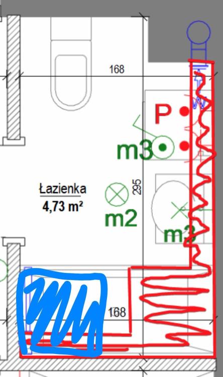

    10

panda100's Achievements

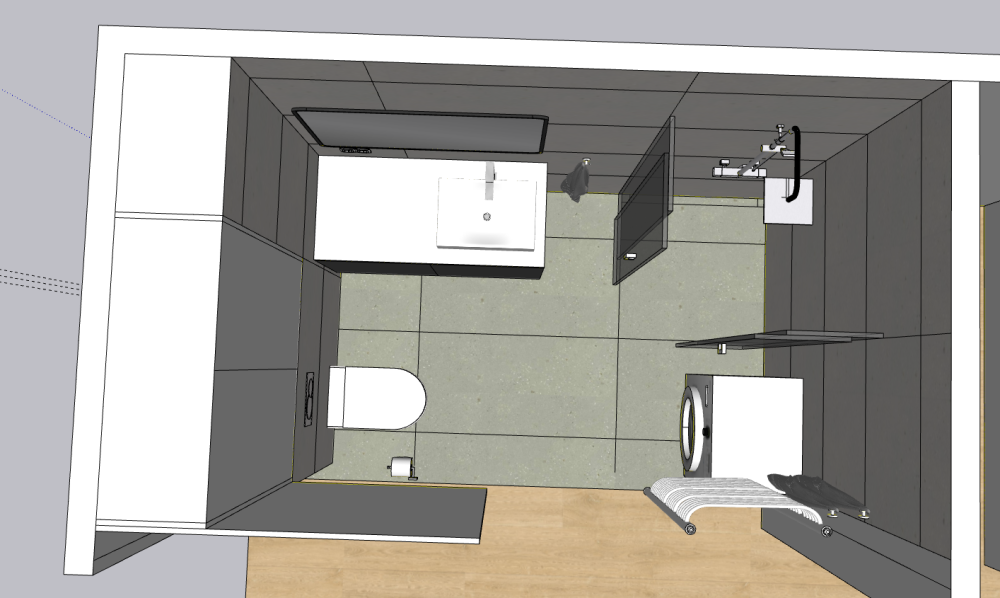

Początkujący

  1. No tylko to mieszkanie robione przez dewelopera, musiałbym cały szacht rozbierać, przekuwać się w żelbecie..
  2. Ogrzewanie miejskie Hmm postaram się jutro dowiedzieć No czyli wygląda, że muszę użyć oryginalnego przyłącza niż łączyć z istniejącym, tak?
  3. tak tak, będzie już za syfonem, ale w zasadzie kilka cm za.. Czy "suchy syfon" nie powinien też załatwić sprawę? Wtedy woda nie powinna móć się cofnąć: https://vogi-sklep.pl/suchy-syfon A co do tego co napisałeś odnośnie temperatury wdyu - w takim razie nie ma znaczenia którego przyłącza użyję - w obu przypadkach będzie tak samo?
  4. Hmm nie znam się zbytnio, tam jest rura pex, a mieszkanie w bloku 5 piętrowym Hmm podejrzewam że na pewno będzie kiedyś taki przypadek. NIe wiem co się wtedy stanie - czy temperatura może zmienić się na tyle, by kogoś poparzyło? Długa ściana to żelbet, podłoga na ten moment i tak jest już rozkuta

  7. Mam Na zdjęciu będzie to prawy górny róg, ten "klocek" Nie rozumiem w jaki sposób miałby nie pozwolić? Chodzi o to czy posadzka jest wystarczająco gruba? Nie, odebrałem już mieszkanie Tak Nawet nie wiedziałem. Obecnie mam pralkę obok wanny, raz na jakiś czas coś kapnie, ale nawet nie sądziłem, że może to być jakimś problemem. W zasadzie aż zacząłem się zastanawiać, czy jest to bezpieczne - wszak mieszkanie będzie pod wynajem i nie wiem co komu tam przyjdzie do głowy robić w prysznicu. Choooociaż... od obrysu kabiny do ściany z grzejnikiem mam 70 cm, tak że da radę zmieścić się w normie Nie widzę problemu z wejściem do kabiny w żadnym układzie. Ja planowałem taki - rozsuwane drzwiczki:
