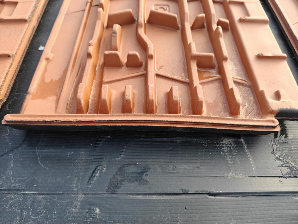

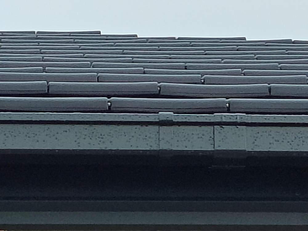

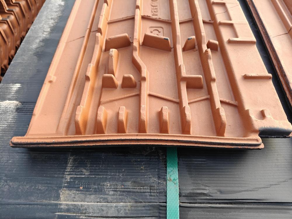

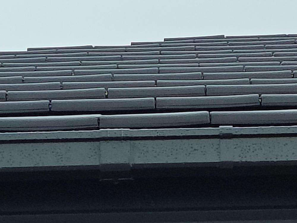

  1. Proszę o informację czy SIMPLA jest taka każda krzywa czy mogłem dostać drugi gatunek zamiast pierwszego? Ma ktoś Creatona albo dokładnie ten model dachówki ceramicznej SIMPLA?
  2. Dachówka ceramiczna SIMPLA CREATON która do mnie trafiła ma krzywą dolną krawędź od 3mm-15mm. To powoduje, że dachówki wyglądają jak łódki a miała być płaska. Dach ma 400m2. Przed zakupem Creaton, że ma najwyższą jakość. Po zakupie przedstawiciel z firmy Creaton, że to ceramika może być krzywa. Wedle ich kilka sztuk jest krzywych. Powołują się na polską normę w której do 5mm może być krzywizny w dachówce. W formie rekompensaty mogą dać 1 paletę. Oglądałem wczoraj Brassa na dachu i nie była krzywa. Creaton nie ma żadnej jakości. Kolejna sprawa Creaton nie foliuje i nie etykietuje żadnej palety. Na jednej palecie znajdują się dachówki z dwóch dni produkcyjnych co pokazuje, że dachówki były przebierane. Brak etykiet nie pozwala żeby zweryfikować numery partii. Zrobiłem błąd wybierając Creatona i ten post to przestroga żeby nie kupować Creatona.
