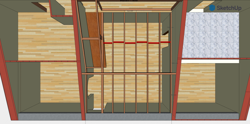

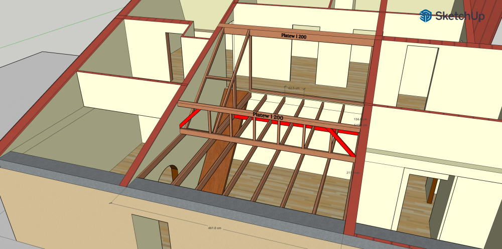

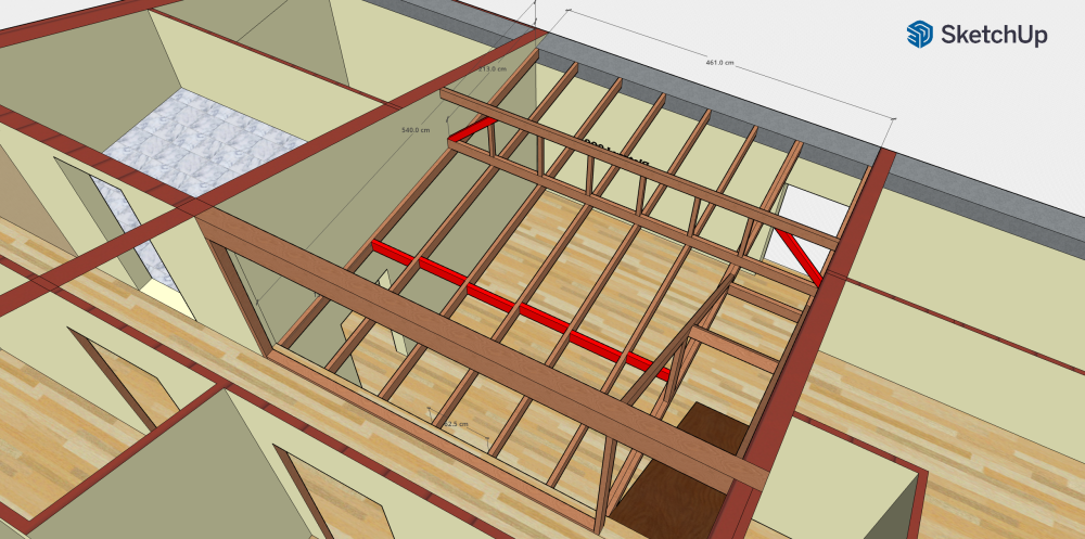

  1. Witam wszystkich! Mam kilka pytań dotyczących mojego projektu przebudowy salonu z antresolą. Chciałbym zlikwidować antresolę i zrobić tam poddasze nieużytkowe z drewnianym stropem. Poniżej przedstawiam szczegóły i liczę na Wasze porady. Opis projektu: 1. Wymiary pomieszczenia: Salon ma rozmiary 540 cm x 460 cm. W salonie znajdują się schody, więc planuję zlikwidować antresolę nad schodami i stworzyć tam poddasze nieużytkowe. 2. Konstrukcja stropu: - Belki boczne (prawe i lewe) będą przykręcone do ścian ceglanych za pomocą śrub M12. - Pozostałe belki (50x150 mm) będą podwieszone na wieszakach (wieszak belki 50x150). - Rozstaw między belkami wynosi 62,5 cm, aby łatwiej było ułożyć płyty OSB. - W jednym miejscu przy schodach będą szły podwójnie belki dla dodatkowego wzmocnienia. 3. Podłoga: Na belkach planuję położyć płyty OSB 18 mm. 4. Sufit: Od spodu chcę zrobić konstrukcję z profili i podwiesić sufit z płyt karton-gips. 5. Izolacja: Między belkami planuję włożyć wełnę mineralną o grubości 100 lub 150 mm. Dodatkowe szczegóły i pytania: 1. Podwieszenie do płatwi: W odległości około 2 metrów od ściany znajduje się płatew 200 mm. Czy dobrym rozwiązaniem będzie podwieszenie się pod nią? Martwię się, że dach może pracować, co mogłoby powodować pękanie karton-gipsu. Czy ktoś ma doświadczenie w podobnej sytuacji? 2. Rozpórki między belkami: Planuję umieścić rozpórki w odległości co 150 cm między belkami. Czy ma to sens, czy może wprowadzić dodatkowe naprężenia? 3. Wytrzymałość wieszaków: Czy wieszaki, których chcę użyć do podwieszenia belek, będą odpowiednie? Czy macie może jakieś alternatywne sugestie? 4. Wymiary belek: Planuję użyć belek 50x150 mm, ale zastanawiam się, czy to nie jest przesada, skoro poddasze będzie tylko miejscem do okazjonalnego składowania rzeczy. Czy mógłbym zejść do belek 50x100 mm (5x10 cm)? Poddasze nie będzie użytkowe, będziemy tam wchodzić tylko od czasu do czasu, żeby włożyć jakieś pudełka. Dodatkowo: Wysłałem również LINK do mojego projektu w SketchUp, gdzie możecie zobaczyć, jak sobie to wymyśliłem. Zaznaczyłem kolorem czerwonym rzeczy, których kompletnie nie jestem pewien, tj. rozpórki oraz skosy, które podciągają płatew do ściany. Chciałbym wiedzieć, czy to ma sens i co byście poprawili w moim projekcie. Z góry dziękuję za wszelkie sugestie i pomoc!
