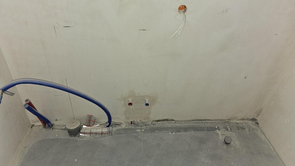

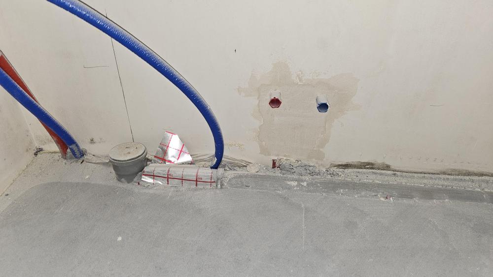

  1. Podsylam plan pomieszczenia rysowany na kolanie. Tak, zabudowa geberitu jak i obudowa wanny zasłoni w większości rurę i tu nie ma problemu, natomiast obawiam się że jeśli maskownica wanny będzie miała przy podłodze jakieś załamanie lub po całości będzie zaokrąglona względem pionu to stojąc na przeciwko tego łączenia będzie widać rurę której nie mogę obłożyć płytkami. I w tym rzecz żeby nie dopuścić żeby tam było coś niewykończonego To co widzisz z lewej strony to dopływ wody do bidetki
  2. Siem, może ktoś coś doradzi jak ugryźć problem z rurą kanalizacyjną wystającą ponad poziom wylewki. Szukam rozwiązania w obecnej sytuacji, na razie nie myślę o wykuwaniu i zmianie na mniejszą średnicę. Przestawiliśmy miejsce WC (domyślnie geberit) i stąd takie a nie inne ułożenie aby otrzymać odpowiedni spadek. Dolewanie wylewki nie wchodzi w grę bo już jest na równo z całym piętrem (wszędzie ogrzewanie podłogowe). Jest to mała łazienka. Plan zakłada w tym miejscu geberit po lewej i zaraz za nim kabino-wanne po prawej wzdłuż ściany.
