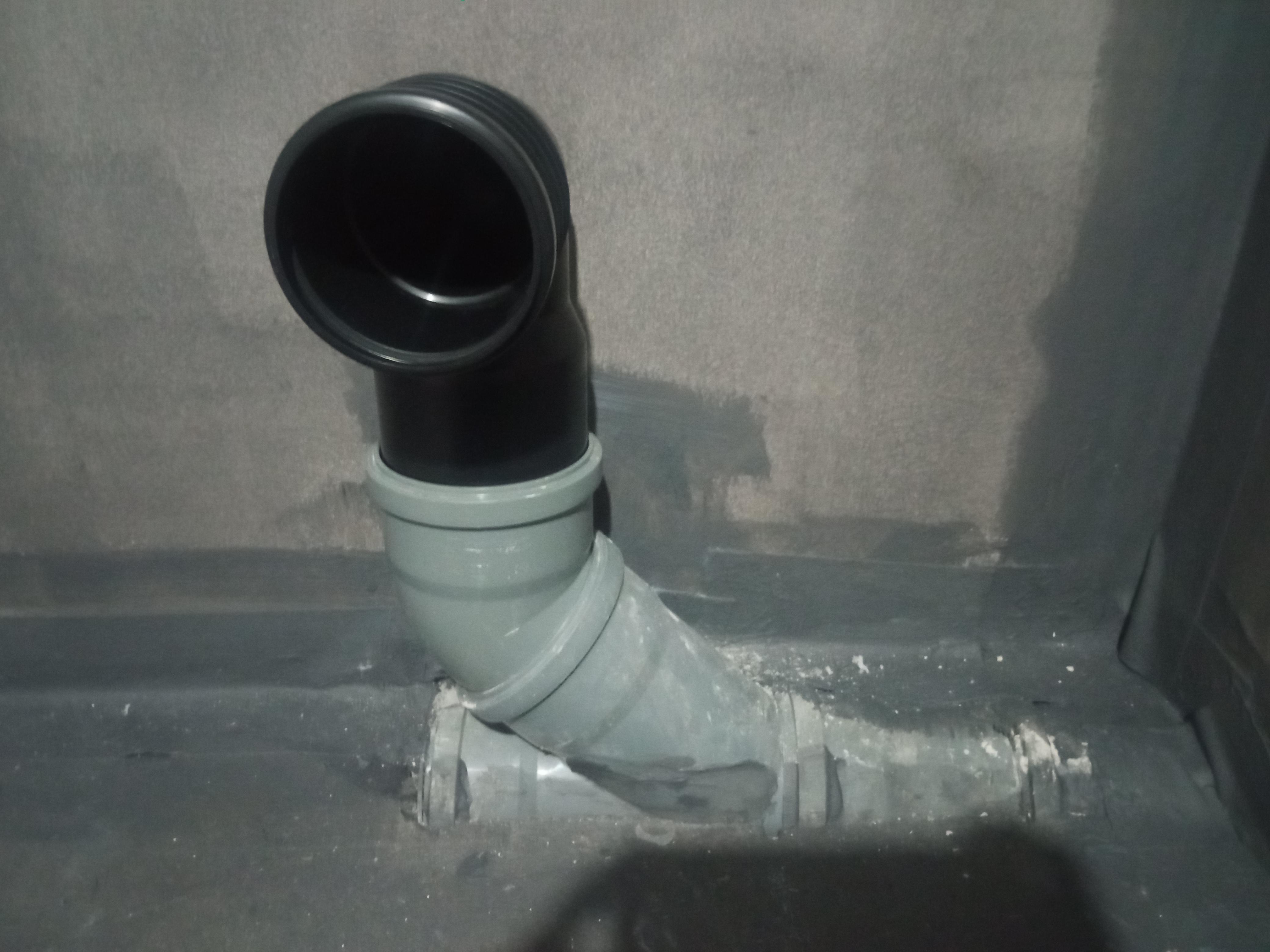

  • Dołączył

  1. Nie ma ogrzewania podłogowego. Nie ma ogrzewania podłogowego. Kierownik budowy mówi że nie może byc 90 stopni bo takie sa przepisy. Fachowiec który był to go wyśmiał i argumentuje to tym że nigdy nie widział zapchanej rury 110. Tak czy tak trzeba kuc i poprawić a kierownik budowy umywa ręce i mówi że nikt nie zgłaszał problemów z tym. Postaram sie złapać sąsiada z góry i zapytam sie jak on to rozwiązał. Panowie dziękuję bardzo za odpowiedzi ☺️ 😂😂

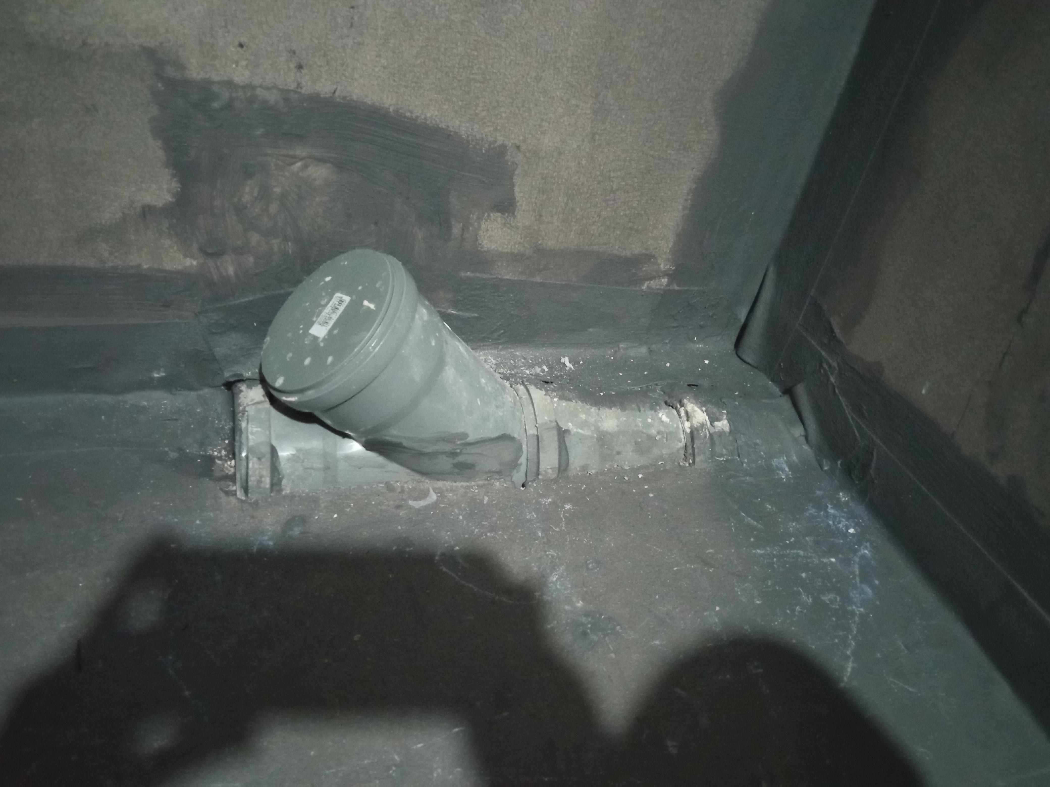

  2. Wrzucam szkic z przyłączeniami

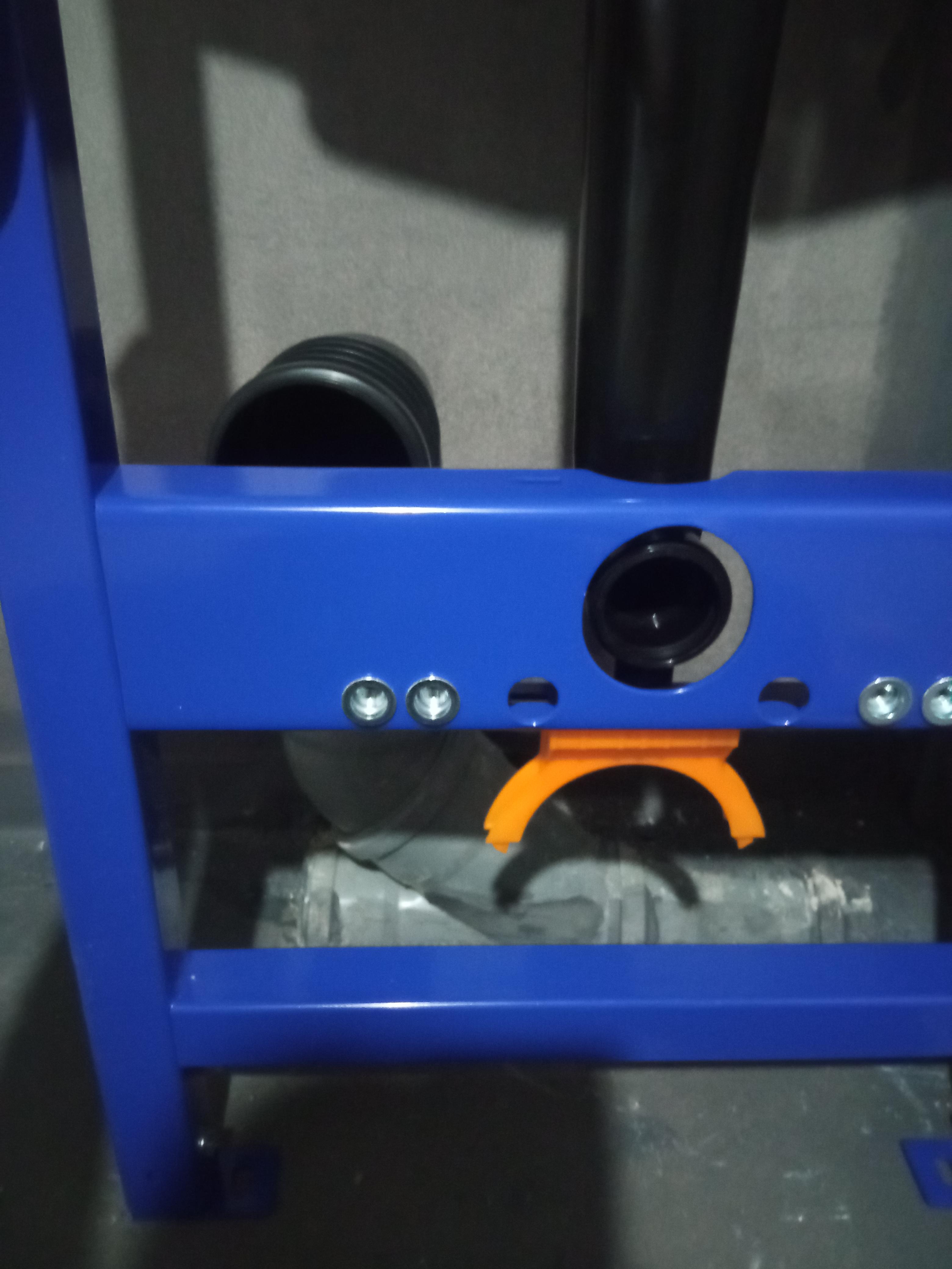

  3. Jeżeli dokopie tą rurę i zmienię tą 45 na 90 to będzie idealnie pasować pod stelaż. Czym potem mogę zalać tą rure? (Może głupie pytanie ale ja z remontem oprócz malowania ścian to nie miałam do czynienia). Ps. Dlaczego deweloper wrzucił rure kątowa 45 zamiast 90? Skoro całą łazienkę robię wg ukladu. Panie chłopa mi trza 😂😂 Czym to w ogole kuć?
  4. Taka redukcja jak wysłałeś. Ona jest cała zalana posadzka
  5. Pod posadzką idzie jeszcze mniejsza rura do odplywu pralki która jest połączona z tą na zdjęciu. Trochę sie obawiałam, że bedzie trzeba kuć ☹️ Dziękuję bardzo za pomoc 🙂
  6. Cześć Macie jakieś pomysły na podłączenie odpływu? Rura wychodzi pod kątem i jak dam tą czarna rure to nie zmiesci mi sie pralka. Jak dam kolanko 60 lub 90 stopni to rura jest za wysoko (nawet jakbym ją ucięła) i stelaż wtedy mam na wysokosci okolo 112 cm a producent zaleca 100cm od gotowej posadzki.
