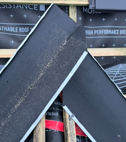

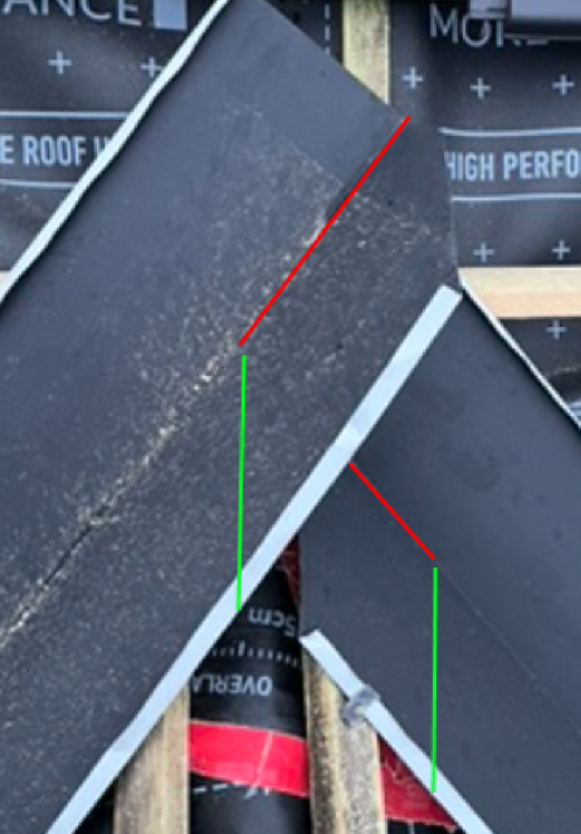

Cześć, dach mam już w 99% zamknięty. Wszystko udało się ładnie rozmierzyć i ułożyć tak jak założyłem (określa to instrukcja dachówki/producenta). Do tej pory bez problemów. Na konieć zostawiłem sobie kosze - i jak spojrzycie na zdjęcia to, odrazu napisze że wiem, że bedzie mi trudniej to ukłądać z uwagi na mniejszy dostęp ale chciałem/musiałem przykryć łaty przed deszczem. W koszach pojawił się mały problem i o ile (chyba) wiem jak to rozwiązać to zastanawia mnie co zrobiłem źle na poprzednich etapach. Mam nadzieje że mi to wytkniecie Ale do rzeczy. Poglądowo miejsce pracy wygląda tak jeśli chodzi o szerokość szczeliny w koszu robie 7 cm na stronę, tzn. odmierzam przedłużając dolną krawędz dachówki do osi kosza odejmuje 7 cm. Tak samo na górze i dole, łącze linie sznurem traserskim i strzał. Zdziwienie pojawiło się jak okazało się ze tutaj zielony i czerwony wymiary nie są takie same. roznica 2,5 cm (czerowny dłuzszy). W obu przypdkach Wymiar od osi kosza to lini dachówki to 59 cm, wiec odsuniecie osi wydaje sie być równi. Co zrobiłem źle? Żeby to ogarnąc, to co robie to docinam dachówke na oko zeby weszła do kosza, odbijam sznurem i przycinam docelowo - troche z tym latania ale innego sposobu skoro kąty mi się rozjechały nie widze. pozdr

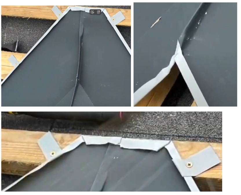

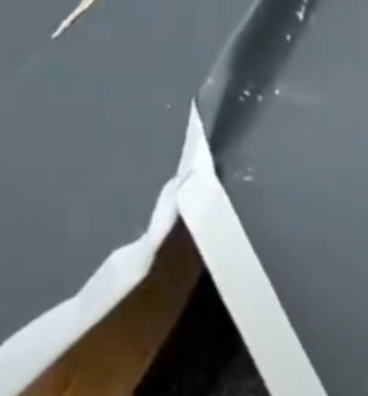

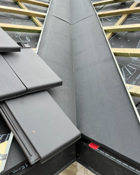

Cześć, dotarłem z rynna koszową do szczytu i mam tyle blachy ze wystarczy na 1 szanse dociecia/dogiecia. Plan jest taki żeby zrobić to tak (zdj A) U mnie to aktualnie wygląda tak (jedna z blach jeszcze nie podciagnieta do góry, zdj. B), Mam na to 2 pomysły. Pierwszy taki jak na zdjęciu A wyzej, drugi taki zeby rozciąć wzdłuż czerwonej lini i zagiać na zielonej robiać zakład. Z tym 2 mam taki problem ze na końcu cieńcia jest jednak dziura, ktora chyba nie uda się przykryć dachówka i to ew miejsce do przecieków. Tutaj znalazłem film na ktorym to robia Jeśli chodzi o zdj A, to rozumiem ze trzeba przyciać/zagiąć to tak To co jeszcze nie podoba mi sie na wykonaniu ktore znlaazłem to ten moment Woda spadająca z dachówek powyzej wpada na to miejsce i ma duze szanse zeby sie przelac. Zakladam ze ten moment powinien byc inaczej rozwiazany. Wyzej podniesiony. Jak Wy zrobiliscie to u siebie?

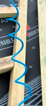

W koszu dodałęm łaty starałem sie nie dziurawić srodka jednak jakos podeprzeć. Chodziłem po tym przez chwile wydawalo sie solidnie skrecone. Zastanawiam sie z czego wynika to 50cm? Przy 50 cm i domknieciach np 3cm "na oko" wyglada wystarczająco i na tyle nie przeszkadzajaco zeby dachówki oprzeć jeszcze na łatach. Mam dach 35 st wiec całość wyglada dość stromo. Puscic wode z weza i sprawdzić czy sie przelewa? Jedna z duzych firm sprzedaje cos takiego (innowacja) Co do dachówek ze zdjęcia to tylko przymiar. Chce je przyciąć i zostawić w koszu po 5 cm od osi w obie strony. Blacha niestety stalowa, powlekana, ocynkowana ale jeszcze tego nie zamykałem wiec mam jeszcze okazje wymienić -

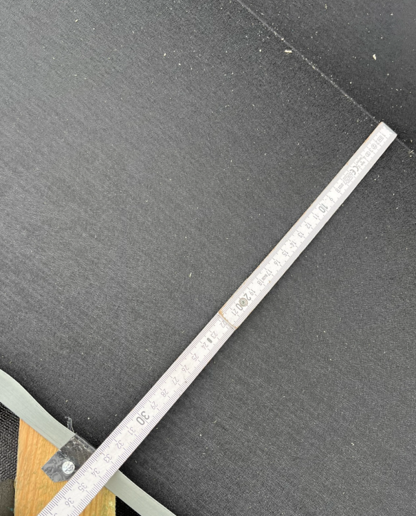

Hej, u blacharza zaproponowali mi blache o szerokości 74 cm. Po 2 cm zabiecia na rynienke i 35 na boki. Robilem to 1 raz i wydawało mi sie ze jest ok jednak po przymiarce wydze problemy. 1. Blacha przez swoja szerokosc zabiera mi 1,5x wiecej miejsca na łatach przez co duża cześć dachówki wisi w powietrzu. 2. Dolna dachowka nie ma podparcia na ostatniej łacie i musiał bym ja jakos podeprzeć - nie wiem czy gąbka da rade. Co robić, jak żyć? Nie wiem czy nie powinienem jej zmniejszyć. Widze ze w sprzedaży są kosze o szerokości 50 cm. Jak oceniacie tą moją 74-tkę? Jakie szerokości koszy stosujecie u siebie?

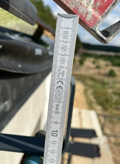

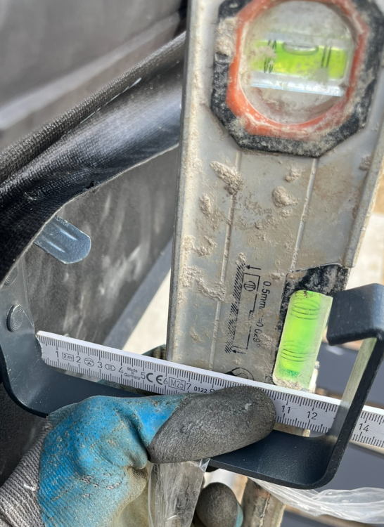

Hej, klawałek z kora to odpad którego na chwile uzyłem zeby przedluzyc kontrłate. PIlnowałem zeby usuwac kore z materiału ktory kładlismy. Ale dziekuje za czujnosc. Co do membrany to ona tak jest chwilowo. Docelowo robie pomysł B) https://dachy.info.pl/technika/anatomia-okapu-cz-1-dwa-rozwiazania/ czyli membrana na pas podrynnowy i awarie na elewacje. @animus Wlasnie to jest moje rozwazanie. Chciałem użyć hakó doczołowych bo są łatwiejsze, ale chyba bede musiał uzyc jednak nakrokwiowych i je dogiac tak zeby odopwiednio ustawic To niestety to dodatkopwa praca, dodatkowy materiał i koszty w momencie kiedy kilka wkrętów dzieli mnie od zawieszenia rynny. To mnie martwi, hak uistawiony w najwyzszym mozliwym punkcie tutaj widac ze wyzej nie dam rady @retrofood na przymiarki zabrałem hak od rynien falmingo no i samo ustawienie do rynny -

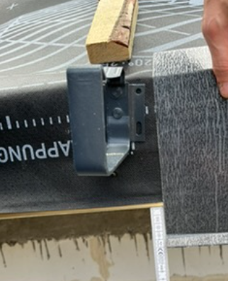

Cześć, Co mam? dom buduje sam. Pomijam wcześniejsze etapy, poszło w miare bez problemów Jestem na etapie gdzie pokryty mam dach membrana, są łaty, kontrłaty, zabrałem się za pas okapu. Nie przykręcałem ostatniej łaty i zostawiłęm miejsce na kontrłate. Pierwsza dachówma rozmierzona ale o tym póżniej. Mam też deske czołową 26mm przykrencona do czołą wiązara tak zeby zlicowało się z jego dołem a krawędz deski byłą na równo z połacią kontrłaty. Nachylenie dachu 35st. Dlugość połaci 592,3. Gdzie pojawił się problem? Czuje ze zabłądziłem. Pojawiło się kilka pytań w około których się kręce i nie moge podjąc decyzji w obawie ze coś zrypie i jeszcze tego nie widze. Dachówke rozmierzyłem, wychodziło mi około 5 cm poza deske czołową wiec tak jak ma ybc (miedzy 1/3 a 1/2) rynny. Rynna 125mm. Problem 1: przymiarka haka doczołowego pokazała ze jest za nisko a nie moge go już wyzej podnieść bo kończy mi się deska do której moge go przymocować. Po przedłuzeniu rynna jest na 3-4 cm ponizej linia dachówki. Jak dodam do tego spadek będzie 5-6 cm. Czy to nie bedzie za duzo? Czy woda nie bedzie sie przelewała? Problem 2: Jednak cos przy pomiarach w powietrzy z 2 poziomicami nie wyszło i okazuje sie ze dachówka konczy mi sie blizej 6,2mm czyli tak na granicy. Nie wiem czy nie powinienem cos podkładac? a moze szukac innego haka? jesteście w stanie doradzic?
