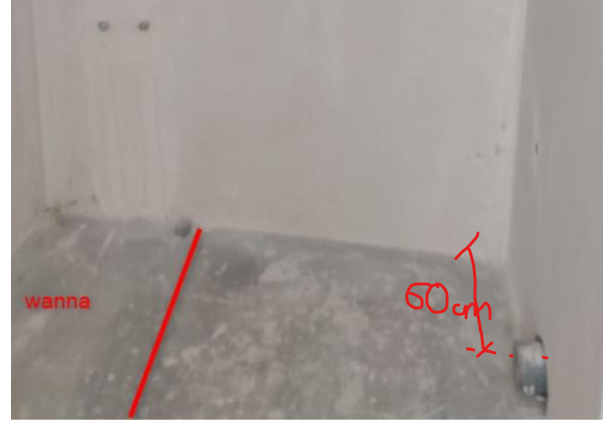

  5. Witam, dziękuję za wszystkie odpowiedzi. Pytanie padły dwa: 1. Odnośnie statusu mieszkania. Jest to stan developerski w budynku wielorodzinnym oddanym do użytkowania. Jest zarządca na budynku. 2. Wymiar od ściany to około 60 cm
  6. Witam, prośba o poradę techniczną, czy jest możliwość przeniesienia w ten sposób WC. Czy jest możliwość poprowadzenia poprawnie podłączenia kanalizacyjnego dla nowej aranżacji? Czy ktoś może doradzić jak to zrobić poprawnie? Z góry dziękuję za pomoc.
