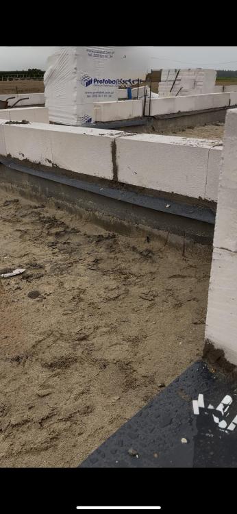

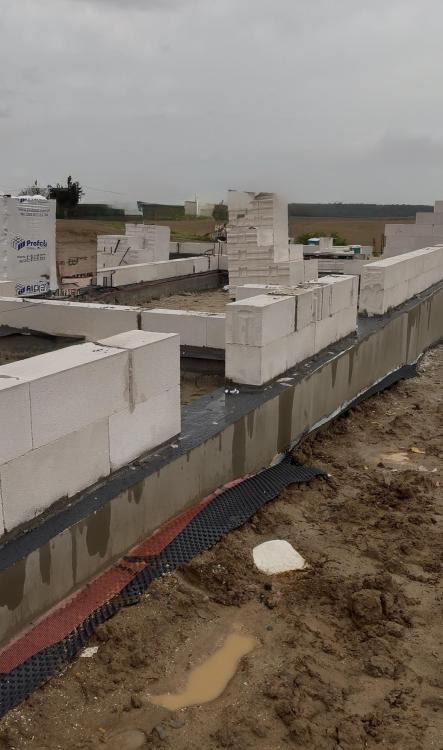

  1. Witam, Jestem na etapie zamawiania okien do domu i z tego powodu urodziło mi się kilka pytań. Na fundamencie z bloczków betonowych został wylany wieniec. Z zewnątrz cały fundament wraz z wieńcem został zaizolowany oraz ocieplony 10cm warstwą styropianu przeznaczonego na fundament. Wnętrze zostało już zasypane piaskiem i zagęszczone. W chwili obecnej sytuacja na posadzce wygląda tak, że wylany zostanie chudziak (10cm), 15cm styropianu (ogrzewanie podłogowe) 6cm wylewka i 1.5-2cm na płytkę/panel - co daje nam 33cm. Tyle też właśnie pozostało miejsca między "piaskiem" a górną krawędzią wieńca.Finalnie więc, docelowa posadzka zrówna mi się niejako z górną krawędzią wieńca oraz izolacją poziomą. Czy to jest poprawnie wykonane? W otworach okiennych natomiast wychodzi, że okno balkonowe będzie osadzone bezpośrednio na wieńcu (na widocznej izolacji). Czy to jest okej? Nie będzie się w tych miejscach tworzył koszmarny mostek termiczny? Jeśli przyszłaby podwalina to okno mi się podniesie, co za tym idzie powstanie próg? Nie będzie przemarzać? Inna sprawa, że wieńce na wew. ścianach są na tej samej wysokości, więc wszędzie tam gdzie mam próg, to albo docelowa posadzka (panel) przyjdzie odrazu na wieniec, albo będę musiał go podkuć? Bardzo proszę o Państwa opinie.
