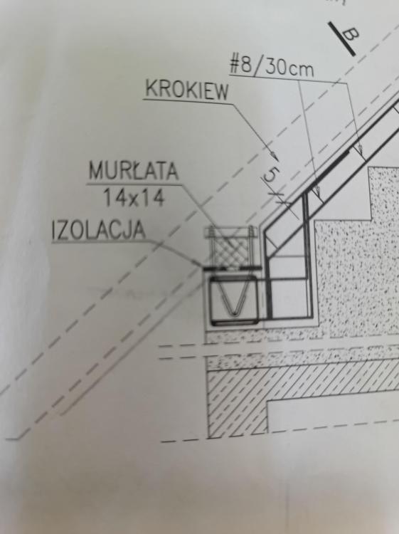

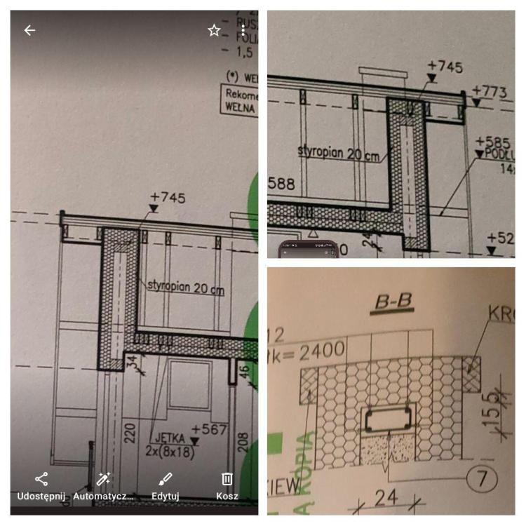

  1. Witam grupę 👋.Mam trochę dylemat odnośnie ustawienia sznurka przy ścianach szczytowych.Ustawiając górę wieńca jak w projekcie na+7.45 sznurek puszczam od tego do wieńca ściany kolankowej odsuwając się też 5 cm od krawędzi w stronę środka? W projekcie skala 1.25 mierząc linijką nie zgrywa się z bokiem wieńca tylko wchodzi w niego (przedłużyłem linię ołówkiem na zdjęciu)skala pokazuję jakieś 2mm czyli 5 cm.. dobrze myślę?A co z ociepleniem wieńca mówią o 10 cm tu by było jakieś 5 ale pokazane jest na rysunku ocieplenie raczej aż do membrany.
