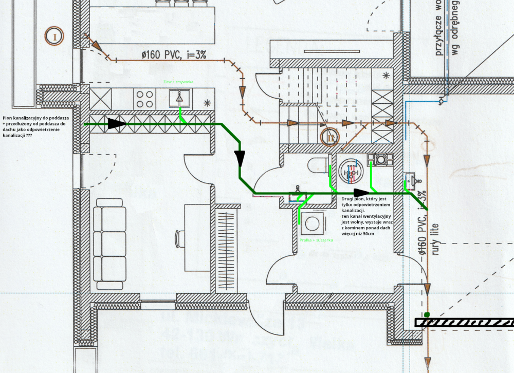

  1. Witam, mamy projekt kanalizacji, ale jest on dość ubogo przedstawiony i wydaje się, że nieprzemyślany - główna rura idzie pod klatką schodową, pod którą jest schowek, z podłoga obniżoną o jakieś 57cm względem podłogi w domu. Chciałbym zrobić zmianę i prosiłbym o sprawdzenie czy taka zmiana wydaje się poprawna. Kanalizacja według projektu jest to brązowa linia. Moja propozycja to zielona linia (ciemnozielona - Fi160, jasnozielona F110): To jest rzut parteru. Na poddaszu użytkowym mam dwie łazienki znajdujące się nad pionem kanalizacyjnym po lewej stronie (ten oznaczony jako "I"). Nad drugim pionem (oznaczonym jako "II") nie ma nic do przyłączenia, to chyba tylko odpowietrzenie. Pierwsza zmiana, to przeniesienie pionu z kuchni do biura - tak czy inaczej będzie to pod łazienką na poddaszu. Chce tu zastosować rurę niskoszumową Fi160 i odpowiednie mocowania by maksymalnie zredukować możliwość hałasu. Mogę na poddaszu tę rurę przedłużyć do dachu i zrobić tam odpowietrzenie? Druga zmiana to poprowadzenie linii przez małą łazienkę zamiast przez schowek (który jest obniżony o 57cm). Trzecia zmiana to drugi pion. Jeśli to tylko odpowietrzenie (bo na poddaszu nie ma tam żadnych odpływów) to czy jest sens kuć ścianę, jak obok mam komin z wolnym szybem wentylacyjnym w kominie, który tez wystaje 50cm ponad dach? Na kominie nad tym szybem dam daszek i wydaje mi się, że to będzie to samo co idąca tuż obok rura w ścianie. Czwarta zmiana to dodanie odpływu liniowego w garażu. Nie chce by ktoś mi powiedział czy to jest dobrze i brał za to odpowiedzialność. Chce porady i opinii. Jak będę wiedział, czy to ma sens, czy może kompletna katastrofa, to wtedy uderzę do projektanta i z nim będę dalej rozmawiał.
