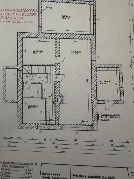

	Chodzi o ścianę która znajduje się na pierwszym piętrze domu jednorodzinnego. Parter oraz pierwsze piętro postawione na początku lat 60' obiegłego wieku, drugie piętro dobudowane z dachem 30 lat temu.
	W piwnicy pod tą ścianą nic się nie znajduje (strop w piwnicy jest równy), żadnej ściany tam nie ma.

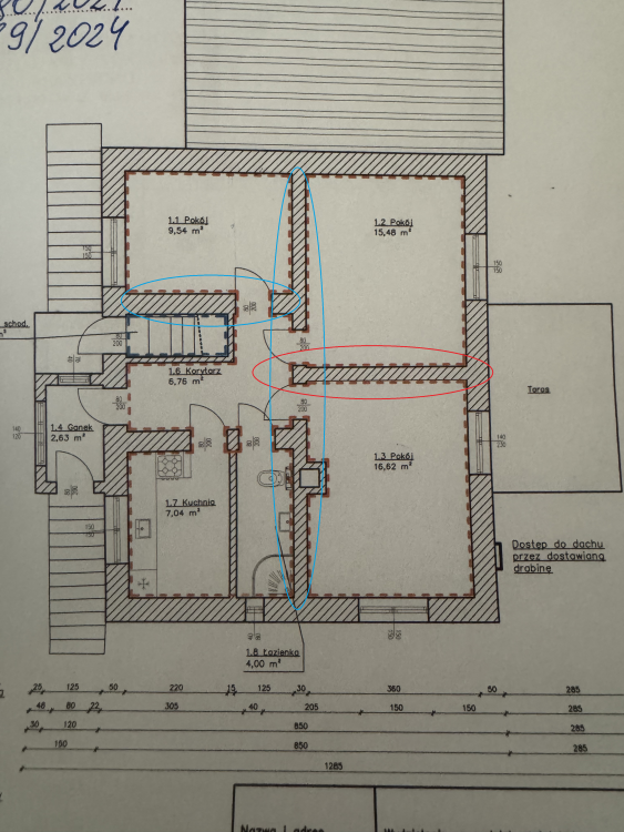

	Na pierwszym piętrze jest ściana 12 cm (na planie błędnie oznaczona jako 30), ale była mierzona raz jeszcze i po skuciu tynku jest 12 cm i to jest ta feralna ściana o którą się tutaj rozchodzi. Na niebiesko zaznaczyłem ściany nosne, dłuższa 30cm i krótsza 45 cm. Na przecięciu tej ściany do zburzenia i ściany nośnej będzie wstawiana belka konstrukcyjna jeśli będzie możliwe wyburzenie tej przylegającej ściany. Dodatkowe informacje odnośnie tego piętra: wcześniej była tam podłoga na legarach zasypana pomiędzy legarami gruzem, wszystko zostało wywalone do posadzki, odzyskane 12cm wysokości i odelżone o dobre kilka/kilkanaście ton, zajęło to 1,5 konternera 10m^3. Posadzka/wylewka 120cm w "górę" (patrząc na rzut piętra ) od tej ściany do wyburzenia ma równoległe pęknięcie w tym pomieszeniu od ściany zewnętrznej do nośnej.

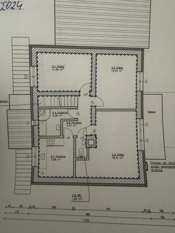

	Na drugim piętrze znajduję się ściana 12 cm+tynk, ale jest ona przesunięta o 10-15 centymetrów w "górę" patrząc na plan.
	Stropy są wykonane z ackermanów. Zbrojenie/strop ułożone jest równolegle do tej ściany, która bym chciał wyburzyć, czyli prostopadle na tej dłuższej ścianie nośnej.

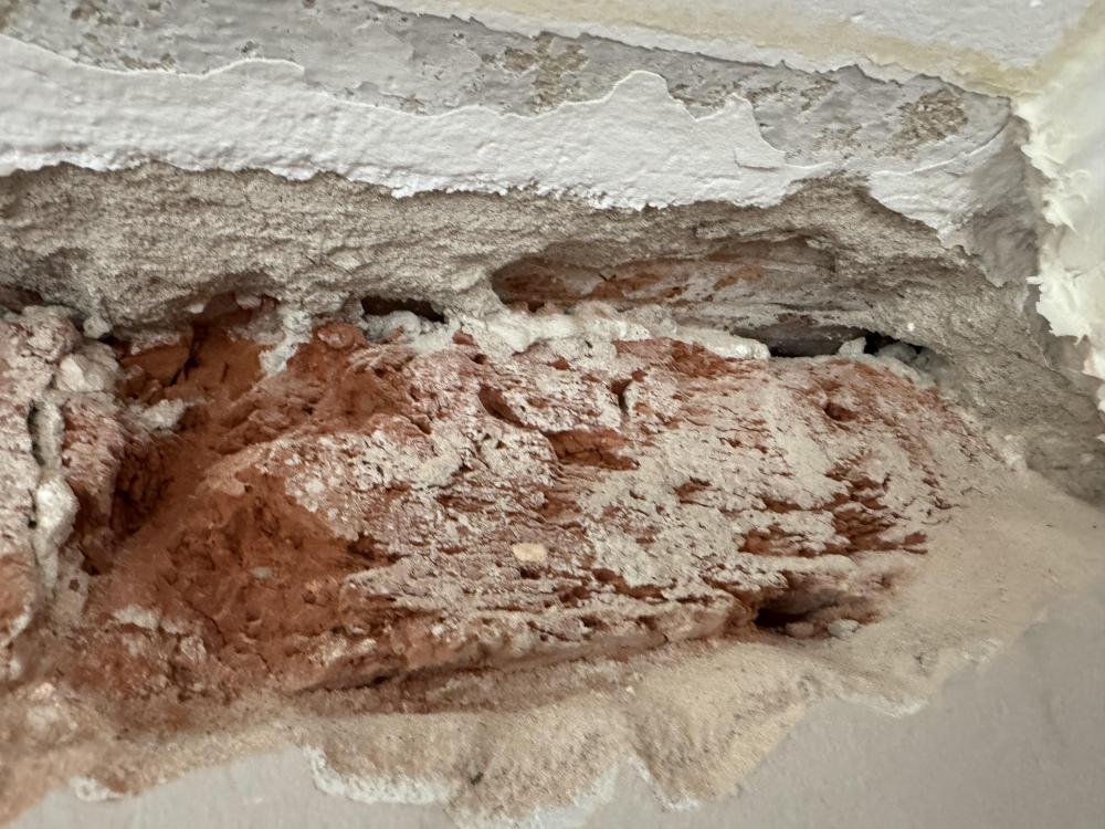

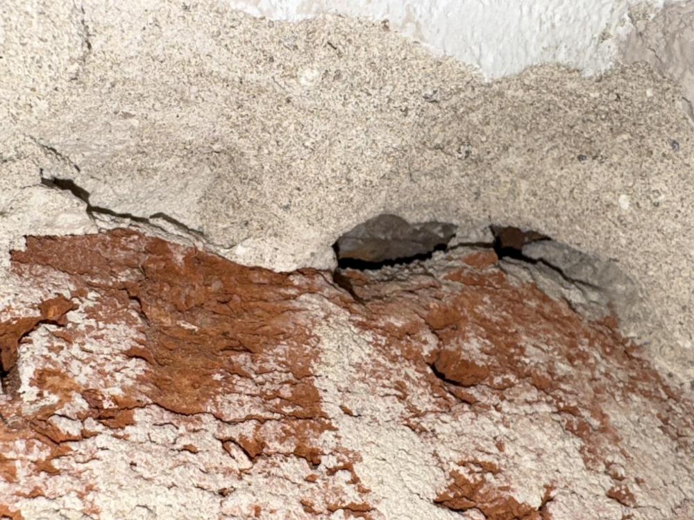

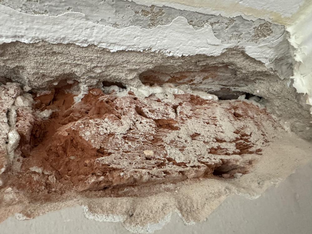

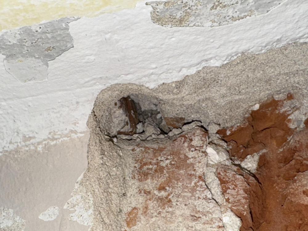

	Poniżej rzutów pięter wrzucam zdjęcia odkrywek tynku przy samym stropie na tym pierwszym piętrze. Odkrywi wykonane przy ścianie nośnej. Zrobiłem też odkrywki na środku tej ściany do wyburzenia i wygląda tam to bardzo podobnie, ale zdjęcia wrzucę później gdyż nie mam ich przy sobie.
