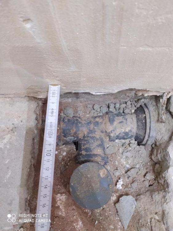

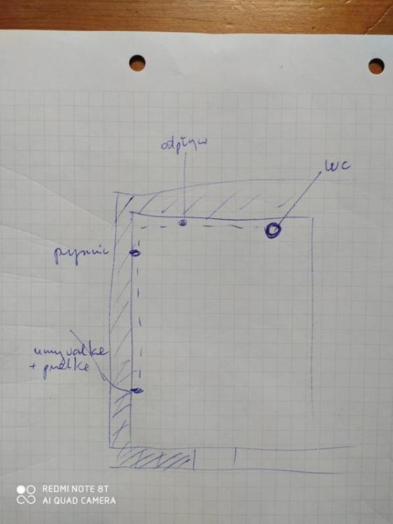

  1. Aż tak źle? Robił to znajomy, który zajmuje się wykończeniówką. Miał zrobić elektrykę i kanalizację - ja się na tym nie znam. Przy płytkach i białym montażu sam sobie podłubię. Elektryka już wzywałem do poprawek. Ciągle mam nadzieję, że ten odpływ z liniówki sam ogarnę. Wcześniej to było pomieszczenie gospodarcze. Kanalizacja robiona od zera. Tam na zdjęciach widać, że odpływ 50 wchodzi w 75 i pewnie kawałek dalej 100 od kibelka. I tak, jeśli trzeba rury można przełożyć. Myślałem wywalić trójnik i mufę 50/75 i tam coś pokombinować. Rzut łazienki 220x160

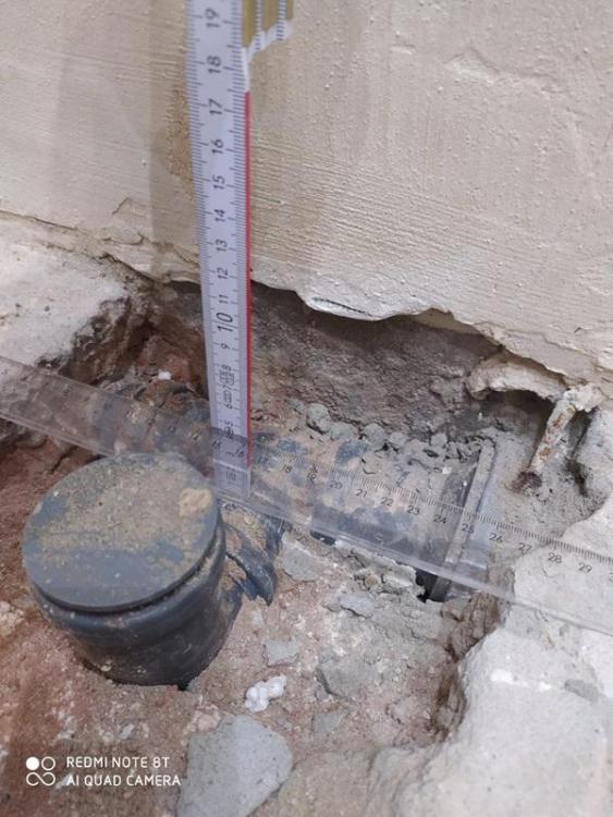

  2. Dom jednorodzinny, nie jest podpiwniczony. Nie, odpływ nie musi być pod samą ścianą. Rant odpływu liniowego najlepiej, aby kończył się max. 20 od ściany (kwestia ułożenia pytki, która ma 20 cm szer.) Na poniższych zdjęciach odpływ +/- 20 cm od ściany. Odpływ kanalizacji i liniówki nie pokrywają się (pokazane na zdjęciu) Jak to zniwelować, aby liniówki nie odsuwać dalej od ściany? Ewentualnie ustawienie odpływu liniowego przy ścianie i wylot z liniówki tak jak na pierwszych zdjęciach pokazanych w wątku głównym.
  3. Nie bardzo wiem jak podłączyć odpływ liniowy do kanalizacji. Kabina 80x100, odpływ na krótszym boku. Wejście do kanalizacji jest jakieś 35 cm od ściany i pomysł jest taki, aby obok "zakręcić" z rurkami (zdjęcie nr7) i wpiąć się pod odpływ. Tylko oba odpływy, musiałyby być ze sobą na styku (wtedy wyjście z liniówki jest centrowane z szerokością kabiny) Jest to wykonalne? Jakie zastosować przyłącza?
