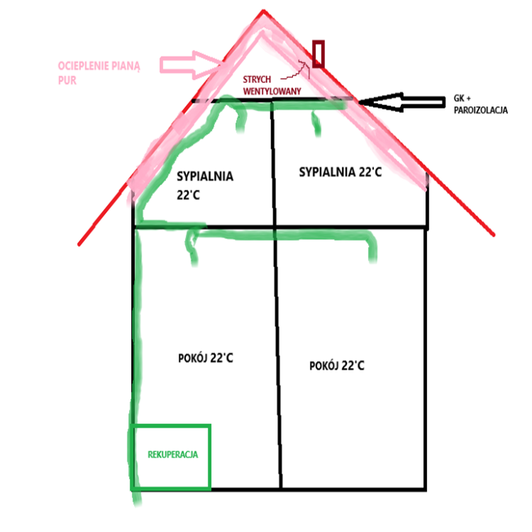

  1. Witam, Układ mam jak na zdjęciu, dach ocieplony pianą od murłaty do kalenicy jako główne ocieplenie. Pokoje i sypialnie na piętrze grzane, nad nimi GK + folia paroizolacyjna. Stryszek nieogrzewany wentylowany kominkiem z dachu, temp na stryszku o 2 stopnie mniejsza niż w ogrzewanych pokojach. Niestety dźwięki rozchodzą się sufitem między sypialniami, czy mogę na sufit z GK tam gdzie jętki wsadzić wełnę do wygłuszenia? Czy taki układ automatycznie nie zniweluje użyteczności głównej przegrody termoizolacyjnej z piany PUR i nie obniży mocno temperatury na stryszku?
  2. Nie ma przewidzianej wentylacji, Panowie od rekuperacji powiedzieli, że takich pomieszczeń nie trzeba wentylować. Kubatura to 15 M3. Jak miałbym wentylować to pomieszczenie? Jak zrobię kratkę to powietrze ciepłe będzie uciekać z poddasza i będą straty ciepła.

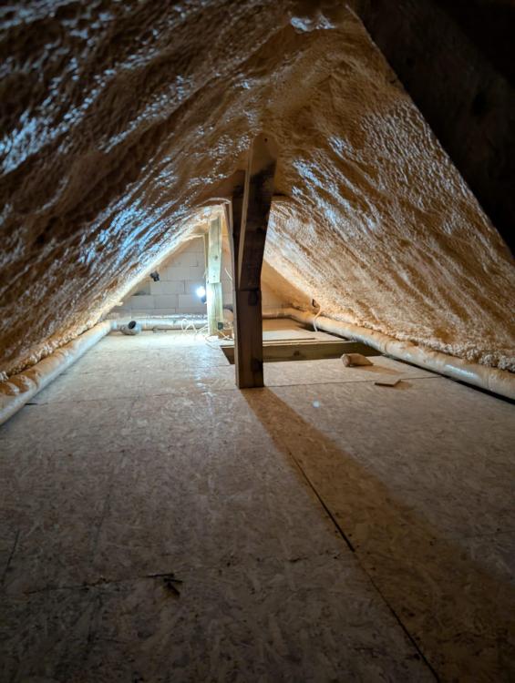

  3. Rozumiem, dzięki! Ja się obawiałem, że jak nie położę wełny na stropach to dźwięk będzie się rozchodził po suficie i będzie słychać domowników z sypialni obok. A masz wyżej wspomniany wentylowany strych? Jak masz docieplone rury wychodzące od odpowietrzenia kanalizacji? U mnie poglądowo wygląda to tak (jeszcze przed podłączeniem rury do kominka):
  4. Nigdy nie widziałem żeby ktokolwiek robił więcej niż 30-35 cm, ile to jest dużo?
  5. W którym miejscu za cienka grubość izolacji? Piany Pur jest 30 cm.

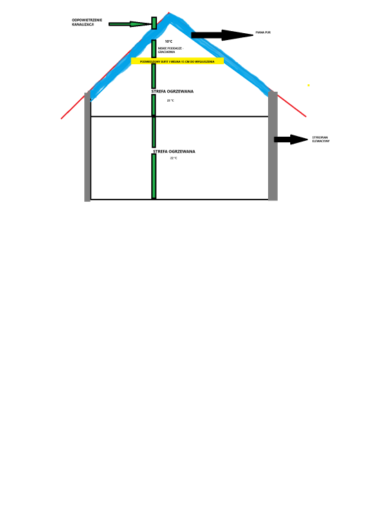

  6. Hej, Układ jak na zdjęciu, na ogrzewanym parterze i piętrze 22°C a na ocieplonym, nieogrzewanym, niskim stryszku 10°C. Na zielono zaznaczyłem pion odpowietrzenia kanalizacji (nie ma tam innych rur bo w domu jest rekuperacja), rury idące do odpowietrznika w dachu są nieocieplone i obecnie bardzo zimne, czy to powoduje obniżenie temperatury na poddaszu? Czy powinienem je zaizolować między pianą pur a powieszonym sufitem na którym jest wełna wygłuszająca?
