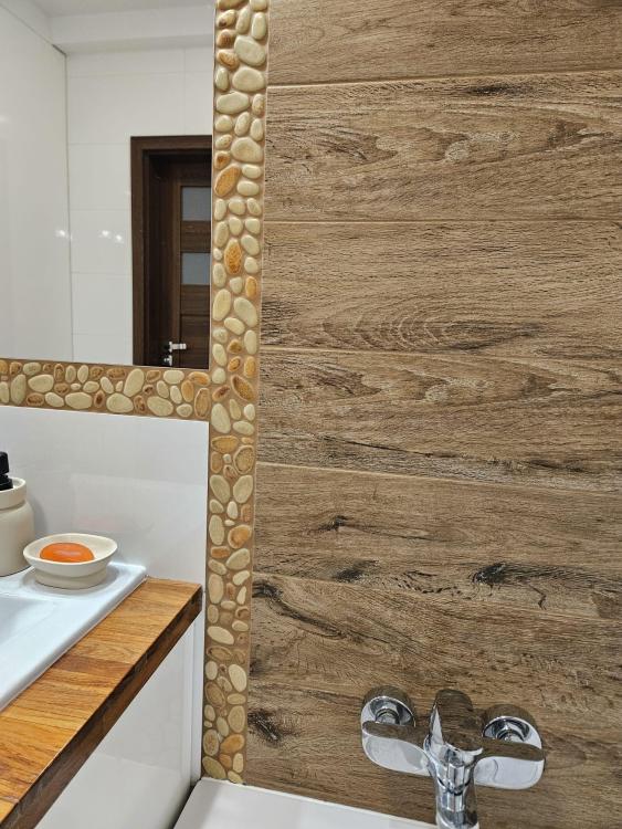

  1. Ta też pewnie będzie odstawać. Myślałem jeszcze nad zeszlifowaniem tych kamyków, ale to byłaby ciężka robota.
  2. Cześć, chciałbym zamontować parawan nawannowy, natomiast na ścianie w miejscu gdzie miałby zostać zamontowany są kamyki ozdobne(zdjęcie), różnej wielkości. Jedne odstają bardziej od innych. Dlatego profil od parawanu nie będzie prawidłowo przylegał do ściany. Myślałem aby skuć te kamyki ale jest ryzyko, że zostanie uszkodzone lustro po lewej stronie. Co byście doradzili w takiej sytuacji? Z góry dziękuję za wszystkie sugestie.
  3. Ciekawe rozwiązanie z tą płytą. I to ten sam materiał ściany? Ciekaw jestem czy właśnie inne kołki/kotwy by się sprawdziły.

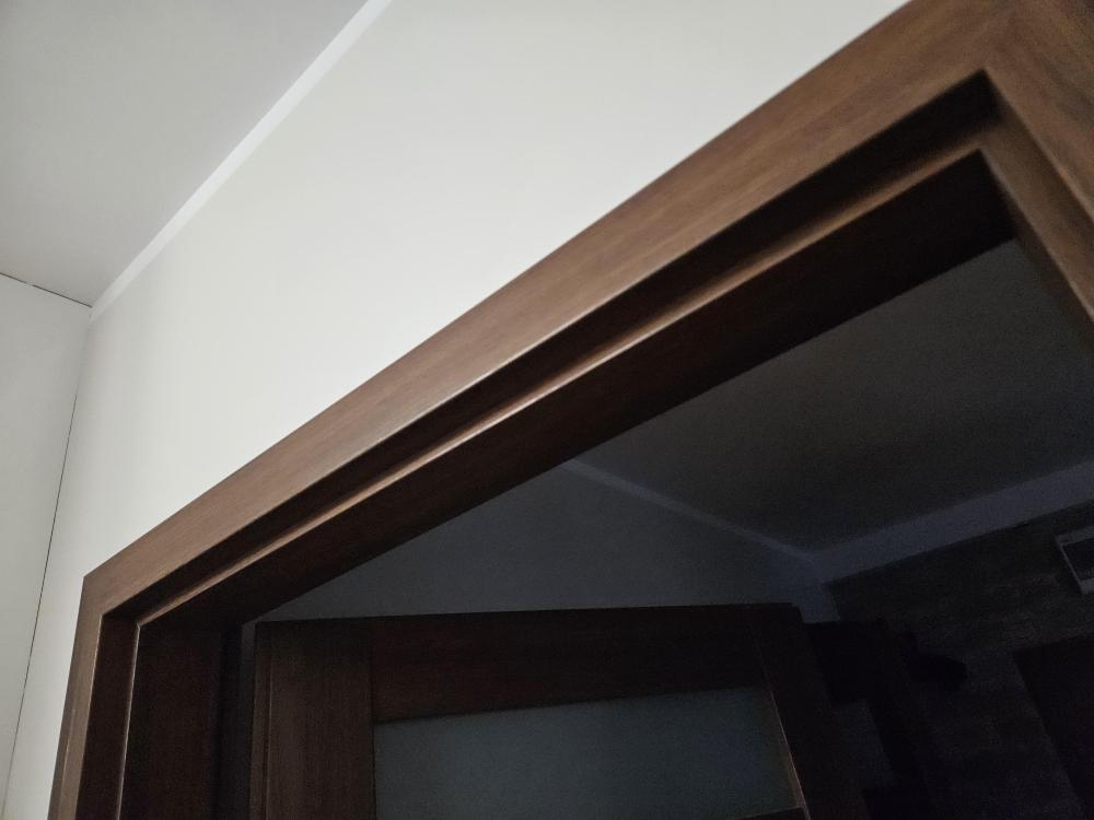

  4. Cześć, planuję zawiesić taki drążek do podciągania nad otworem drzwiowym https://allegro.pl/oferta/drazek-do-podciagania-scienny-do-cwiczen-uchwyt-na-worek-250kg-trex-sport-15057834129 Mam mieszane odczucia czy ściana wytrzyma. Ściana to silikat o grubości 10cm(zdjęcie) Drążek montowany na 8 śrób. Ja ważę 90kg, a przy podciąganiu obciążenie będzie większe. Do montażu planowałem użyć kotwy chemicznej lub do betonu. Przez myśl przeszły mi również popularne kołki fishera Duo power. Jak to widzicie? Jest w ogóle szansa, że ta ściana wytrzyma? Dodam, że wiercenie na wylot odpada, żonka by mi urwała cochones 😅 Z góry dziękuję za odpowiedź. Pozdrawiam
