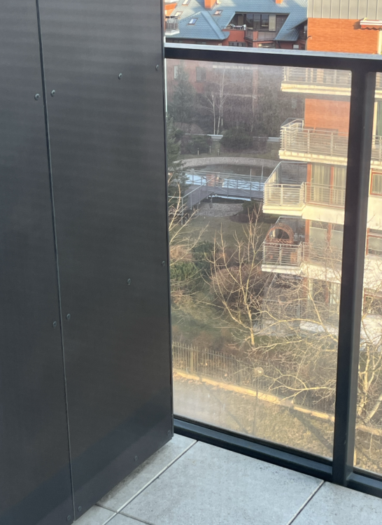

  2. @retrofood akurat o tę żywotność aż tak chyba nie dbam. Strasznie w okna mi naparza słońce i płytki na balkonie też się nagrzewają więc tworzy się niezła fala ciepła tam. A balkon jest na całą długość mieszkania w zasadzie. Taki beznadziejny układ. To znaczy. Fajnie, bo duży balkon, ale oba pokoje mają drzwi balkonowe i przez to zmniejsza się "ustawność" tych pomieszczeń. Ale nie o tym... 1. Zastanawia mnie na co to montować? Nity? To jedyne co mi przychodzi do głowy. Bo jeszcze jak będą miejsca gdzie będzie można dać śrubę i nakrętkę to ok. Ale nie wiem czy nie będę robić otworów w dolnej części balustrady, tam przy płytkach ta pozioma belka. I tak nie będę miał dostępy by coś "nakręcić" 2. I nie powiem. Kusi mnie montaż do tej ścianki działowej 😈 Bo to by w sumie ułatwiło sprawę Ewentualnie jak się za jakiś czas uszkodzi to wymienić na coś trwalszego. Jakiś panel HPL w podobnym kolorze i wtedy na spokojnie na nity zamontować.
  3. Cześć, Zakupiłem kiedyś takie ustrojstwo jak markiza boczna. Dałem się złapać na promocję Natomiast powoli zbliża się sezon i zamontować to na balkonie. Problem polega na tym, że nie może to zostać przymocowane do ściany, a raczej do balustrady balkonowej. Natomiast uchwyty i elementy w zestawie nie pozwalają na taki montaż. Załączam zdjęcie balkonu. I zdjęcie tej markizy jak to zazwyczaj jest montowane. Chciałbym uniknąć: - wiercenia w płytkach - wiercenia w płytach działowych pomiędzy balkonami (to jest jakieś gówno z mieszanki gipsu i czegoś)

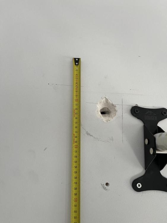

  16. Odswieżam temat. Dopiero będę się zabierał za ten temat. I najpierw chcę naprawić dziurę, którą zrobiłem przy wyjmowaniu kołka w ścianie. Załączam zdjęcie 1. I zastanawiam się czym to zasklepić. Mam taką gotową masę naprawczą do szpachlowania. Kupiłem ją z zamysłem do naprawienia pęknieć na ścianach. Ale pytanie czy może mogę też wykorzystać to do takiej większej dziury? 2. I wracając do kładzenia gładzi. Trochę się gubię w produktach. Już nie wiem kiedy tynkują a kiedy szpachluję. Kiedy gładź a kiedy tynk a kiedy szpachla
