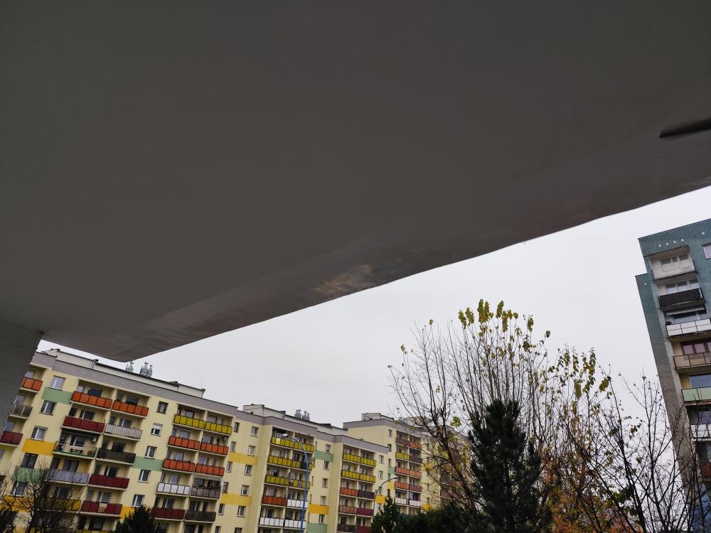

  3. Ja przyczyny nie usunę, zarządca w szybkim czasie też nie, muszę to zabezpieczyć bo teraz każdy opad deszczu to będą białe plamy z wypłukanej gładzi, a cyklicznie suszy się tam pranie, mamy takie technologie i naprawdę nie ma nic do nałożenia by to na te kilka miesięcy zabezpieczyć , nawet jeśli to miałby być rozrobiony na gęsto beton/cement ? , nie musi to być już teraz gładkie , potem czymś pomalować ? Sprawa prosta jeśli nie dotyczy, nawet jeśli pójdę do spółdzielni złoże wniosek to nikt mi tego w ciągu tygodnia nie zrobi - pierwsze piętro, ekipa, rusztowanie - to jest Polska i jej realia, jak gdzieś jest inaczej to tylko mogę pogratulować

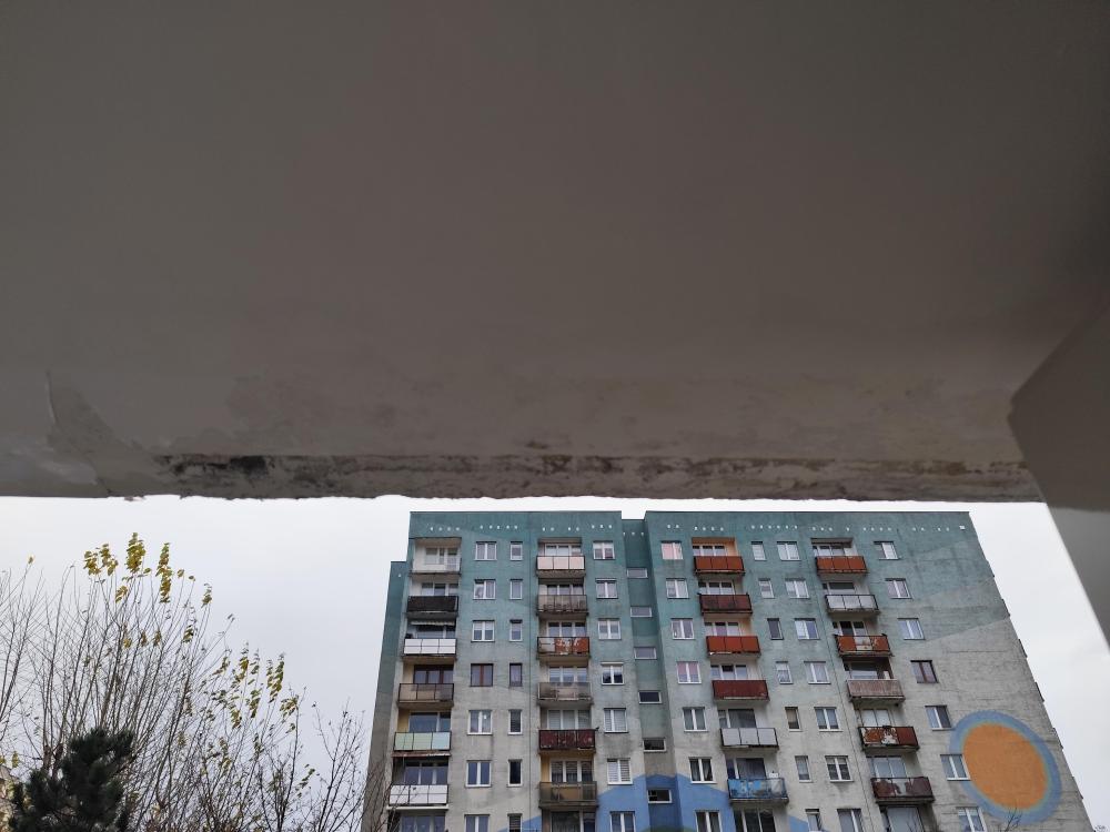

  4. Ok a więc kwestię blaszanych okapników możemy na tą chwilę pominąć bo to temat pewnie na długie miesiące , nawet jeśli zgłoszę to do spółdzielni ( fundusz remontowy mamy na drobne naprawy jak już ) , dzisiaj to wiszące na zdjęciu odpadło i pod spodem jest pas namokniętej gładzi szpachlowej, usunąłem wszystko co było luźne na pewnym odcinku i teraz zasadnicze pytanie, czym to zabezpieczyć do wiosny i wyższych komfortowych temperatur, tam przy krawędzi widać wgłębienie na całej długości które trzeba wypełnić : - Jaka gładź odporna na wilgoć nada się by to wyrównać ? - Jaka Farba potem najlepiej to zabezpieczy

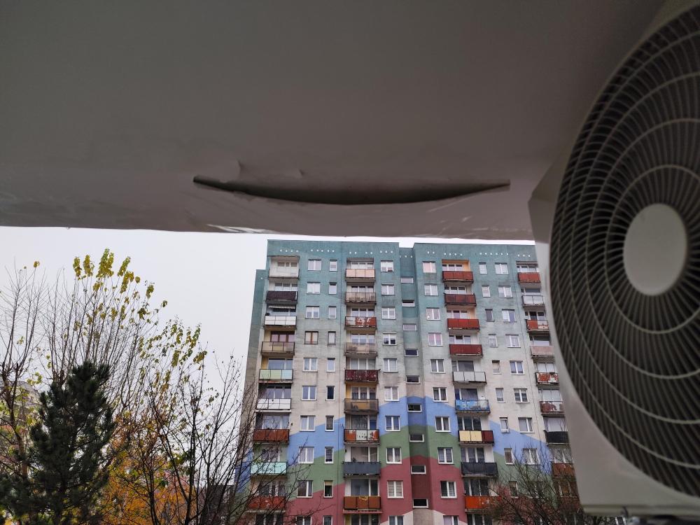

  7. Dziękuje za zainteresowanie: nie ma żadnej obróbki blacharskiej powyżej jest po prostu 10-15 cm pionowy odcinek zakończenia stropu, będący sufitem u mnie i podłożem powyżej, właśnie dokładnie tak jak Pan napisał woda spływając dostawała się wcześniej do pomalowanej farbą fasadową gładzi i powodowała jej łuszczenie i rozpuszczanie czego konsekwencją były białe plamy na balkonie po deszczu, ten odcinek pomalowanego sufitu wraz z tym pionowym odcinkiem zabezpieczył przed tym tworząc taką jednolitą warstwę. Jednostka została założona wysoko z powodu drzwi balkonowych i jest to podyktowane możliwością wyjścia na balkon i nieuderzenia głową w nią, zastanawiam się teraz nad osłoną pomiędzy sufitem a wylotem powietrza, myślę albo kawałek blachy albo zabezpieczony drewno w formie płyty. Co do gładzi na bazie cementu to czym się ją wykańcza i szlifuje

  9. Tak przyznaje Racja tak było Brak dostępu, balkon na piętrze, nie wychylę się na tyle by coś tam podziałać, ledwo odmalowałem pionową powierzchnię pomiędzy moim sufitem a podłożem balkonu piętro wyżej Rozejrzę się, a może jakiś sprecyzowany pomysł ? Co do uszkodzenia, podejrzewam że jak zacznę to usuwać to zejdzie mi cała warstwa tej emalii ftalowej, więc gładź na nowo ( tym razem rozejrzę się nad zewnętrzną ) i potem zamiast ftalowej tylko ta renowacyjna byłaby odpowiednia do pomalowania ?
  10. Witam, opisze swój problem: Sufit na balkonie zaczął z czasem mocno się łuszczyć ( blok z lat 70 ) jako że długie szukanie fachowca do odnowienia nie przyniosło rezultatu ( w 95% rozmów słyszałem że za mała "robota" ) postanowiłem jako laik sam się tym zająć, po pierwsze skrobanie, po drugie gruntowanie, potem gotowa gładź szpachlowa Śmig S-50, szlifowanie i ponowne gruntowanie, całość pomalowana farbą fasadową śnieżka, efekt był zadowalający do pierwszego deszczu, gdzie krople trafiając na krawędź sufitu delikatnie rozpuszczały farbę i gładź brudząc cały balkon na biało, pomysł na naprawę to pomalowanie pasa zewnętrznego sufitu farbą ftalową Nobiles która została polecona w markecie budowlanym, efekt wizualny troszeczkę ucierpiał z powodu błyszczącego pasa, ale na brudzenie pomogło doskonale.... do czasu montażu klimatyzacji, po miesiącu używania stało się coś takiego jak na zdjęciu poniżej - podejrzewam że wylot ciepłego powietrza załatwił tą warstwę i pytanie następujące, jak to naprawić i zabezpieczyć na przyszłość
