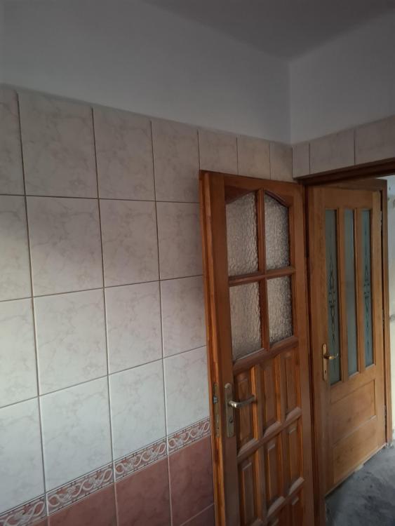

  2. Chce przygotować dla fachowca podłoże z tym że samego fachowca jeszcze nie mam a też co fachowiec to inna szkoła i zbierając opinie chciałbym najbardziej odpowiednio przygotować podłoże Rozmieszczenie w lazience zostanie takie jak jest tzn wanna tam gdzie wanna itp I do tego plytki bardzo mocna trzymają..... jednak z drugiej strony to remont że tak powiem nie ma być na chwilę tylko napewno napewno na długiiiii okres czasu

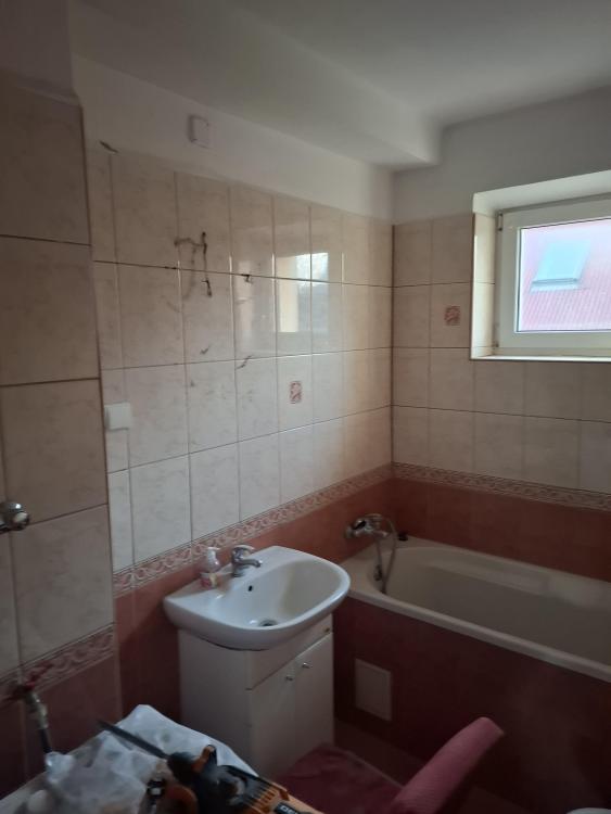

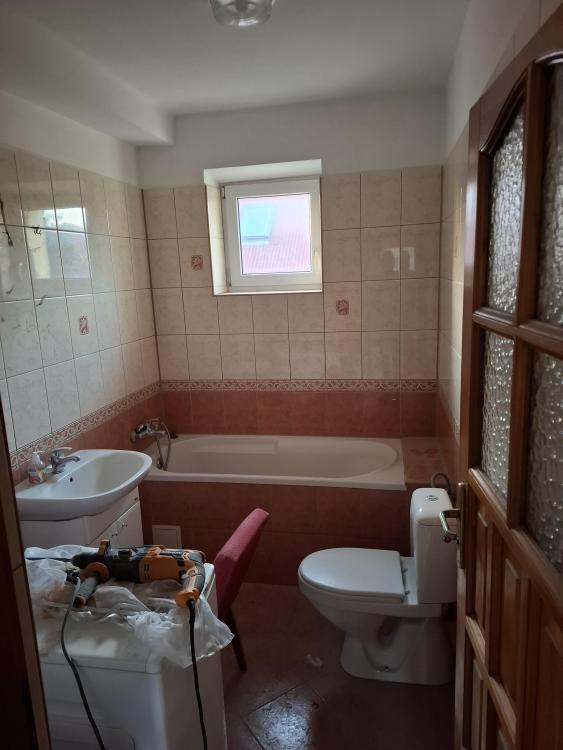

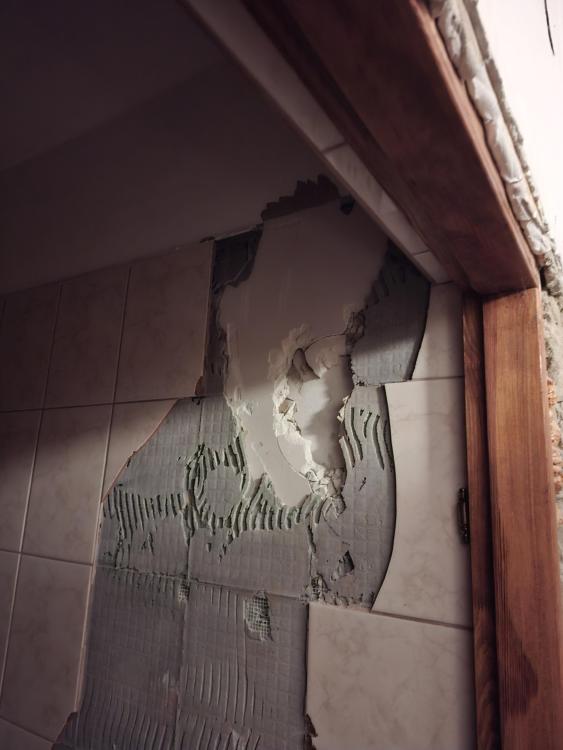

  3. Witam. Chce położyć nowe plytki w lazience. Pod płytkami oraz warstwa kleju z siatka jest plyta gk.... co w takiej sytuacji zrobić? Spróbować skuc aż do płyt, skuc same plytki bez kleju a może kłaść plytki na płytki.. albo wszystko łącznie z płytami I kleic je na nowo ?
  4. W Polsce będę za kilka dni i wtedy mam się widzieć z konstruktorem. Brat wkul się w głąb ściany pod samym stropem jak na zdjęciu... raczej to nic nie mówi?

  9. Takk dokładnie, zwyjla cegła tylko mowie właśnie ze od góry jakby wysłane coś twardego bo skuwalem przy samym stropie

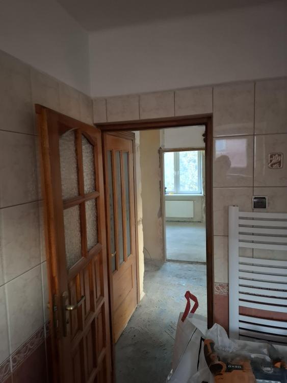

  13. Witam wszystkich Mam dość sporawy problem z sciana która chce wyburzyc. Dom ponad 50 letni, 4 kondygnacje, brak dokumentacji, sciana na parterze między 2ma pokojami. Nie mam pewności czy sciana jest napewno dzialowa ponieważ intuicja podpowiadała ze 15cm to dzialowa.. z tym że to stare budownictwo i nie wiem czy to ma znaczenie. Wykułem trochę ściany przy stropie... I jest zalane od góry czymś twardym.. ktoś wie co to może być i czy to może być dzialowka? Po wyburzeniu ściany 'nowy' pokój miał by wymiary 4x8,6 Dołączam zdjęcia.
