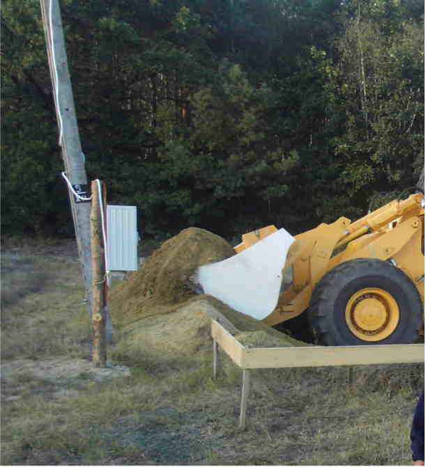

Potężna maszyna Ł34 ze Stalowej Woli z dziecinną łatwością zbiera humus z terenu pod dom.
Później okaże się nieoceniona przy wyciąganiu z błota TIRów z pustakami (TIRa 40 tonowego przesuwała w przód w tył, w bok bez znaczenia czy koła w ciężarówce się kręciły czy nie)

Dobrze że przynajmniej z załatwianiem energii elektrycznej zadziałałem sporo wcześniej. Z Rejonem Energetycznym załatwienie tzw prowizorki to sporo papierków i czasu. Myślałem że takich firm już nie ma w dobie kapitalizmu, biurokracja kwitnie.

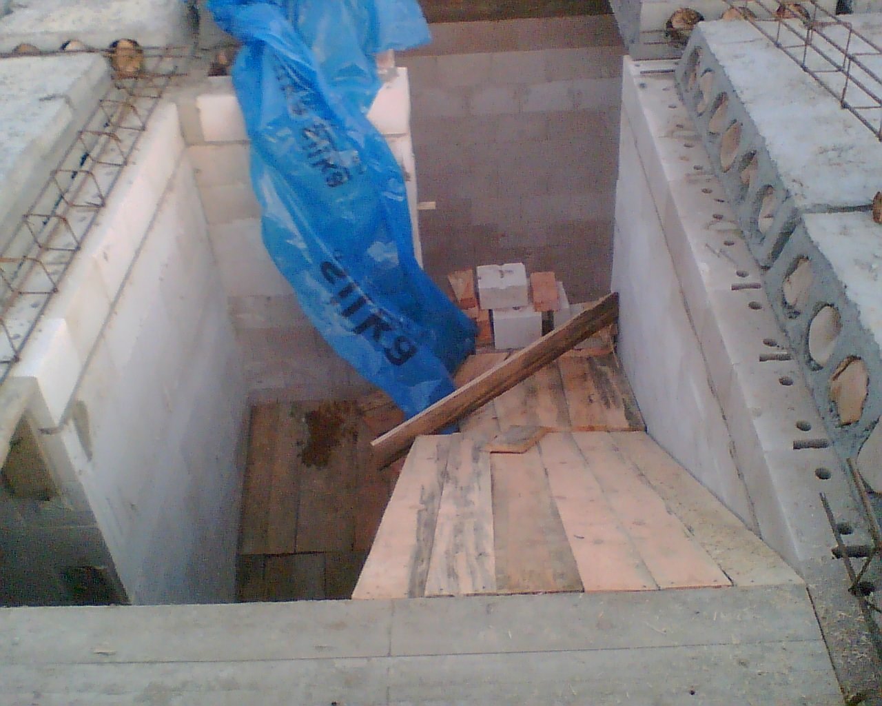

Balkony, zbrojenie wieńca + szalunek schodów.
Zgodnie z instrukcją producenta płyt żerańskch, układane są bezpośrednio na pustaki (bez zaprawy). Technologia przewiduje zastosowanie betonu z drobnym żwirem i bardzo dobre zawibrowanie tak, by podeszło nawet pod szpary płyty. W każdą szczelinę miedzy płytami wpuszczany jest pręt zbrojeniowy z wieńca. Z wieńca też będą wychodzić bezpośrednio pręty na słupki ściany kolankowej (nie wiem czemu niektórzy je stosują ocynkowane, ja będę stosował ocynkowane trzpienie do więźby, nie widziałem wkładania do żelbetu prętów ocynkowanych). Jedna z płyt okazała się lekko skrzywiona - gibała się podczas chodzenia. Zostanie wypoziomowana podnośnikiem hydraulicznym i zaklinowana przez zalewaniem, i wibrowaniem (zalecenia producenta). Balkon duży skróciłem o około 20cm. Wynika to z faktu iż zrezygnowałem z zewnętrznych schodów. Taki duży nie jest potrzebny a będzie przesłaniał światło na parterze. Schody tutaj pojawia się jak na razie pierwsza wada domu: zakręcają bez spocznika - będzie chyba problem z wnoszeniem dużych mebli na górę. Teraz wiem czemu zaprojektowane zostały drugie schody na zewnątrz icon_wink.gif . Problem dotyczyć będzie specyficznych czynności ale może być dotkliwy. Zastanawiam się czy nie zrobić barierki na dużym balkonie w pewnej części odkręcanej.

Właśnie udało się rozwiązać problem ze schodami. Był to jak na razie jedyny słaby punkt tego domu. W oryginalnym projekcie schody są prawoskrętne i będą stwarzać problemy z wniesieniem czegoś większego na górę. Nie bardzo jest jak wydłużyć biegów, na zakręcie są schody wachlarzowe. Myślałem o tym by powiększyć przejście do pokoju nad garażem, będzie wówczas łatwiej manewrować., ale jest tam komin (a u mnie nawet dwa). Na szczęście Szef ekipy budowlanej wpadł na pomysł by zmienić biegi schodów. Będą co prawda lewoskrętne ale jeśli przesunąć dodatkowo drzwi od gabinetu w salonie maksymalnie w kierunku salonu, wydłużają się schody co pozwala zrobić spocznik zamiast schodów wachlarzowych + przejście na wprost do pokoju nad garażem umożliwia dużo lepsze manewrowanie dłuższymi elementami. Rozwiązanie genialne.

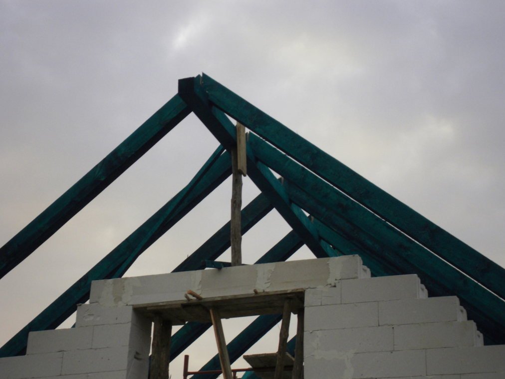

I tu się nasunęło mi pewne spostrzeżenie. Nie mogę kupić nigdzie w pobliżu więźby dachowej o której mowa wszędzie w internecie. To jest wysuszonej, struganej i impregnowanej próżniowo. Drzewo we wszystkich tartakach jest w sumie świeże, impregnacja powierzchowna przez malowanie lub zanurzanie. A o struganiu to nikt nie słyszał. No cóż pozostanie zamontować takie jakie jest, na te wcięcia w krokwiach. Trzeba będzie przykryć i przez parę miesięcy nie ocieplać aby drzewo wyschło. Suche drzewo i strugane ma więcej zalet, impregnacja wchodzi głębiej, nie ma farfocli które sprzyjają rozprzestrzenianiu pożaru. Takie drzewo oczywiście trzeba specjalnie montować, przed dużymi gwoździami nawiercać (inaczej może pękać). Można stosować siodełka przykręcane zamiast osłabiać przekrój krokwi. No i najważniejsze taki dom można szybko wykańczać, nie czekając na "technologiczne" schnięcie budynku. Ale w sumie i tak mam zaplanowaną przerwę do następnego roku.

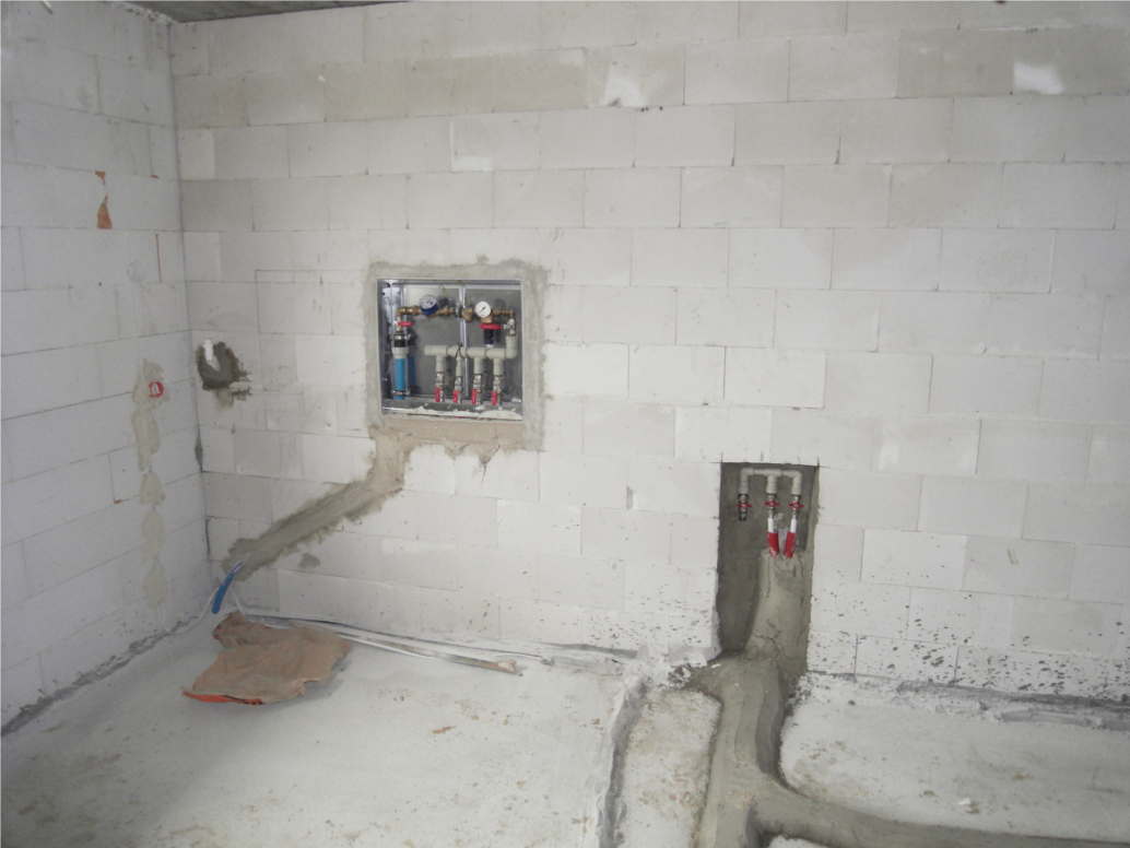

Wreszcie udało się już przejść w większej części projektowanie wnętrza. Można zaczynać kanalizację i ślepą wylewkę na ziemi. Zgodnie z projektem zastosowane rury fi 150 do ziemi (grubościenne) spadek około 1,5% (ponoć za duży nie może być bo woda wyprzedza ....)
Udostępnij ten post
Link to postu
Udostępnij na innych stronach
Następnie już szybko poszły instalacje elektryczne (te podtynkowe) i wodne. Podłoga była równa teraz będzie problem z ułożeniem pierwszej warstwy styropianu 5cm (sporo przycinania). W pralni i kotłowni zrobiło się bardzo już ciasno na podłodze.

Wracając do dachu, na którym się naciąłem. Przeglądałem ostatnio fora i trafiłem na konstrukcję, przy której mój majster od dachu pewnie by się zapłakał. Śrub nie uznawał tylko gwoździe. Potem te gwoździe nawet ekipa od wykończenia wzmocniła śrubami, nie chcąc poprawiać szpachlowania. Jak usłyszycie że gość furorę robił w Niemczech to zapytajcie czemu tam nie został, jak był taki dobry. Załączam foto dla porównania
