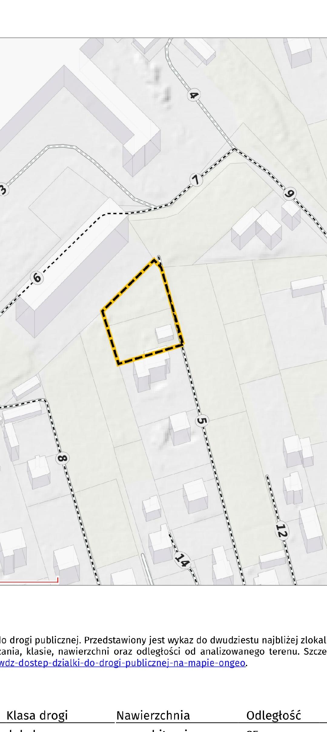

Poszukuję rozwiązania dot. Drogi do mojej działki. Kupiłem działkę która posiada wpis prawo do drogi po numerze który nie istnieje. Geoportal pokazuje dostęp do drogi publicznej. Sąsiad mojej działki posiada obciążenie przejazdu dotyczące 2 działek ( moje są właśnie 2 ostatnie) lecz z innymi numerami. Jak rozwiązać ten problem? Poprzedni właściciel użytkował normalnie istniejącą drogę.

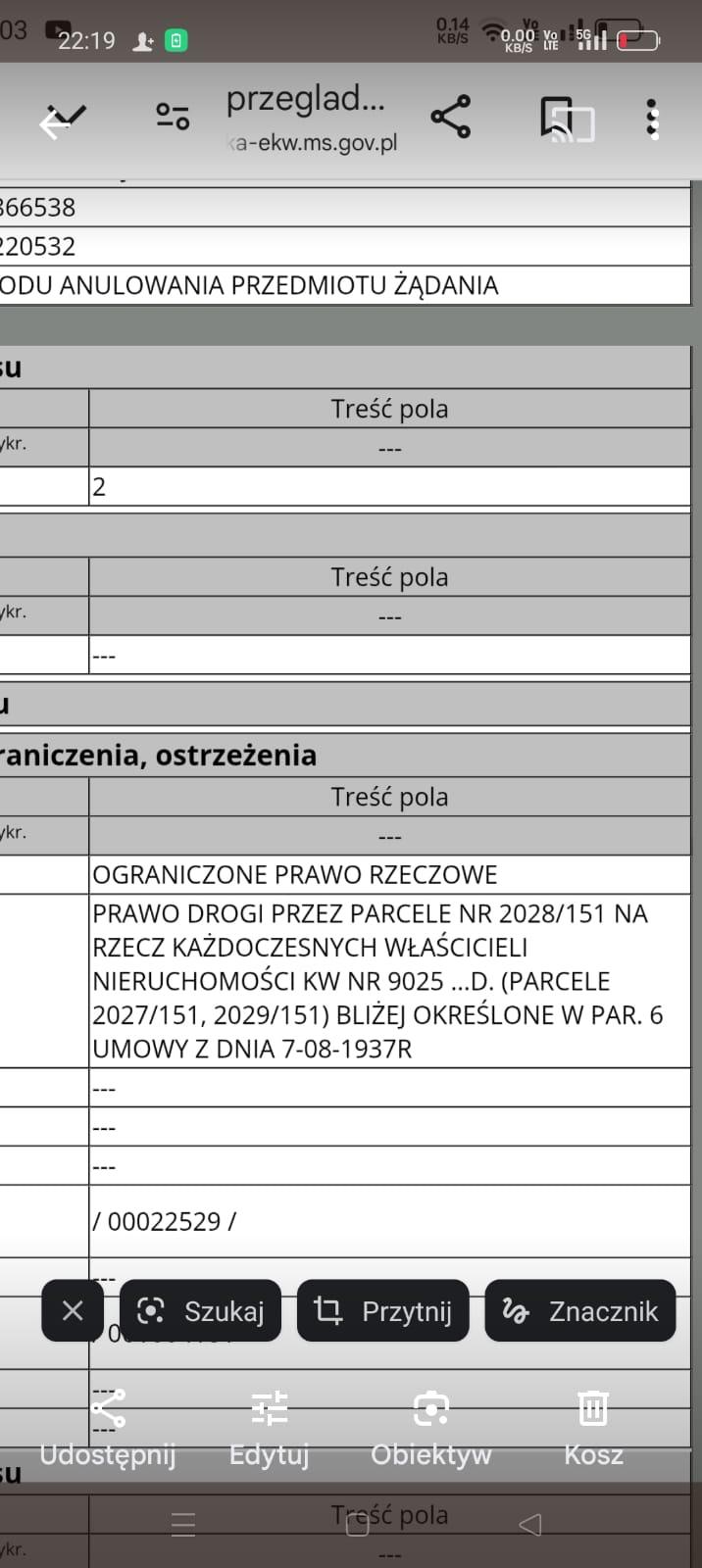

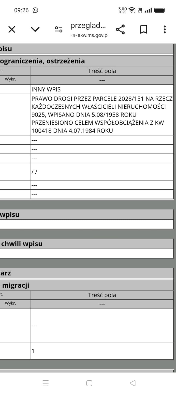

a nie jest tak, że wpis jest jak najbardziej prawidłowy, tylko w międzyczasie zmieniły się nr działek? (np. po jakimś podziale)
Do wpisu takiej służębności w KW z tego co pamiętam potrzebny jest załącznik - specjalna mapka od geodety - ale pewnie nie masz dostępu do takiego dokumentu ani do aktu norarialnego ustanawiającego służębność. Ale i tak możesz to sprawdzić w elektronicznej KW - widok zupełny, widać tam wszystkie historyczne wpisy, także ten dotyczący służebności. Sprawdź nie tylko w KW z twojej działki, ale także w KW sąsiednich działek przez które jest te prawo przejazdu i przechodu
