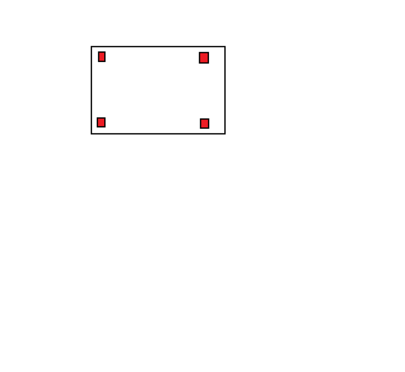

8 kratek wentylacyjnych na dwóch przeciwległych ścianach zewnętrznych. Dodaje szkic poglądowy czerwone prostokąty to kratki wentylacyjne. Ściany od północy oraz południa. Kratki są tak umiejscowione że daje to wrażenie niezłego komina przez który przepływa powietrze.
