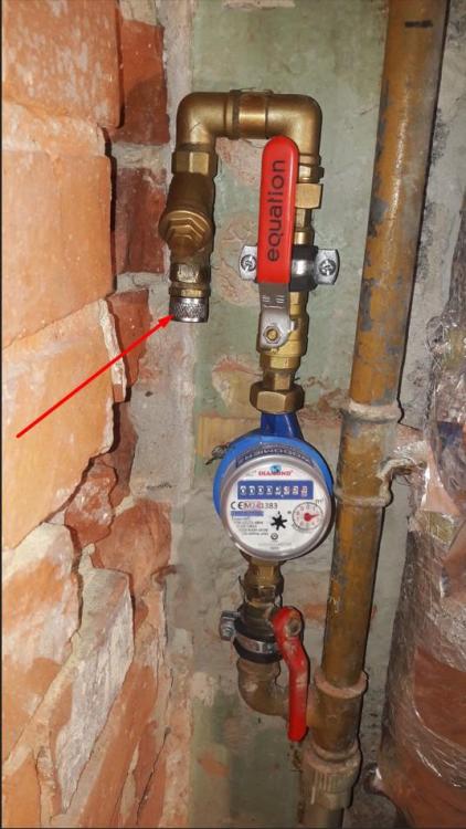

rafalll1984 Napisano 21 sierpnia Udostępnij #1 Napisano 21 sierpnia Witam, Chciałem zapytać która z przedstawionych wersji(3 wersje: I, II, III) będzię najlepsza/najpoprawniejsza, zależy mi żeby instalacja za 2 zaworem odcinającym była łatwa do rozebrania, jakich elementów użyć? Czy instalacja wielu nypli ułatwi mi to? Bo z tyłu na zdjęciach możecie zobaczyć efekt rozebrania poprzedniej instalacji a w szczególności wykręcenia kolanka. Niestety jest to róg i mam bardzo mało miejsca a tuż obok z prawej strony jest pion kanalizacyjny. Zrobię screen jak w przyszłości będzie wyglądało to miejsce, a jest to kuchnia(jeszcze nieskończona), kusi mnie żeby zejść w dół ale czy za perwszym zaworem odcinającym mogę poprowadzić instalację schodzącą w dół? W tedy instalacja cała byłbaby ukryta w szafie rogowej...ale pewnie będzie cieżki dostęp, szczególnie dla grubych hydraulików którzy mieliby załaożyć plombę albo wykonać jakąś kontrolę. Więc wydaje mi się lepszym rozwiązanie zostawienie jej tak jak na zdjęciach(nad blatem kuchennym). Ewentualnie mógłbym podkuć lewą stronę żeby zrobić taką "wnękę" w tym miejscu hmmm?. Instalacja wykonana ponad szafką rogową będzie wykonana w takim "kominie" na który przyją płytki. W tym rozwiązaniu będę chciał zastosować drzwiczki na magnes lub takie systemowe(nie będzie praktycznie widać) tylko będę musiał osobno zabezpieczy akustycznie pion kanalizacyjny. Po filtrze będę chciał założyć zawór odcinający(trzeci) zejść z instalacją w dół i założyć może reduktor cisśnienia z manometrem, następnie zakończyć trójnikami(2-3szt.) żeby poprowadzić dalej instalację już w pex-ie(prawdopodbnie). Poprawnie zaplanowałem odcinek po filtrze? Proszę o porady. Link do komentarza

animus Napisano 22 sierpnia Udostępnij #6 Napisano 22 sierpnia 2 godziny temu, rafalll1984 napisał: Ktoś, coś...może: @Redakcja? A po kiego ten antyskażeniowy? Zawór motylkowy za wodomierzem to lipa. Link do komentarza
rafalll1984 Napisano 22 sierpnia Autor Udostępnij #7 Napisano 22 sierpnia @animus Z tego co przyjrzałem się po innych instalacjach, takie są wymogi(chyba od 2014 dla nowych instalacji). Więc takowy założyłem, choć wydaje mi się, że ten wymóg mnie nie dotyczy. Ale, że to nie jest takie drogie to powiedzmy, że chciałem dostosować instalację do obecnych wymogów. Jedyny dla mnie plus jaki widzę, że tam chyba mogę spuścić wodę z instalacji. Link do komentarza
animus Napisano 22 sierpnia Udostępnij #8 Napisano 22 sierpnia Wydaje się, że to instalacja w mieszkaniu lokatorskim. Bedzie niepotrzebny spadek ciśnienia. 1 Link do komentarza
rafalll1984 Napisano 22 sierpnia Autor Udostępnij #9 Napisano 22 sierpnia (edytowany) 21 minut temu, animus napisał: Wydaje się, że to instalacja w mieszkaniu lokatorskim. tak 29 minut temu, animus napisał: Zawór motylkowy za wodomierzem to lipa. Trochę mało miejsca na kulkowy(zahacza o wodomierz) lub grzybkowy(choć tego nie próbowałem). Ewentualnie nie wiem czy przed zaworem odcinającym, drugim(obecnie motylkowy) mogę zainstalować jakieś przedłużki, wtedy mógłbym spróbować kulkowy. W tej kolejności górny śrubunek wodomierza -> przedłużka -> zawór odcinający. Edytowano 22 sierpnia przez rafalll1984 dodatkowe informację (zobacz historię edycji) Link do komentarza
podczytywacz Napisano 22 sierpnia Udostępnij #10 Napisano 22 sierpnia 3 godziny temu, rafalll1984 napisał: zahacza o wodomierz Skróć pokrętło tak, aby nie zahaczało 1 Link do komentarza
animus Napisano 22 sierpnia Udostępnij #11 Napisano 22 sierpnia (edytowany) 4 godziny temu, rafalll1984 napisał: tak Więc po co dublować, antyskażeniowy jest przy ujęciu głównym w bloku. 4 godziny temu, rafalll1984 napisał: Ewentualnie nie wiem czy przed zaworem odcinającym, drugim(obecnie motylkowy) mogę zainstalować jakieś przedłużki, wtedy mógłbym spróbować kulkowy. W tej kolejności górny śrubunek wodomierza -> przedłużka -> zawór odcinający. Musi być taki, tamtym za pół roku niczego nie zamkniesz, a jak spróbujesz na siłę, to motylki odpadną. https://allegro.pl/oferta/zawor-kulowy-1-2-z-srubunkiem-i-raczka-premium-10442188091?context=d138e5f35e1e64e870d30b75685e453d1fa653fbc5d02b3e1b5fb28daa45862dd2e6283e5caa8b2d5892ad5fcf38b2b6d28e952466b23d2ff3c62dbdbc4816cc6d584cef163f8107217def430de23d6829cd5b376e028a793d9926ac79e48f9cd555d9073230eab402e1995b022f8e72b81779aabac3e0bba1eaa33e553ab57b34681ee608ba86b53efd778a206f52b4&fromVariant=13673799405 4 godziny temu, rafalll1984 napisał: Trochę mało miejsca na kulkowy(zahacza o wodomierz) Tam wszystko się mieści, oś zaworu odcinającego przekręcasz na prawą lub lewą stronę od wodomierza, a zawór montujesz tak, żeby otwierał, do góry dźwignia, a zamykał w poziomie, w stronę otworu rewizji.. Edytowano 22 sierpnia przez animus (zobacz historię edycji) 1 Link do komentarza
rafalll1984 Napisano 22 sierpnia Autor Udostępnij #12 Napisano 22 sierpnia 3 godziny temu, animus napisał: Więc po co dublować, antyskażeniowy jest przy ujęciu głównym w bloku. Wielkie dzięki to b. ważna informacja. A zawór antyskażeniowy wywołałby spadek ciśnienia czy obecny w nim zawór zwrotny? Pytam ponieważ zastanawiam się na dołożeniem samego zaworu zwrotnego tylko nie wiem czy to ma sens i ewentualnie w którym miejscu. Okej, pokombinuje jeszcze z zaworem kulkowym. Dzięki wielkie za porady Link do komentarza
animus Napisano 22 sierpnia Udostępnij #13 Napisano 22 sierpnia (edytowany) 1 godzinę temu, rafalll1984 napisał: Wielkie dzięki to b. ważna informacja. A zawór antyskażeniowy wywołałby spadek ciśnienia czy obecny w nim zawór zwrotny? Pytam ponieważ zastanawiam się na dołożeniem samego zaworu zwrotnego tylko nie wiem czy to ma sens i ewentualnie w którym miejscu. Każdy taki dodatkowy element instalacji zwiększa opory przepływu, nawet kolanko. Dnia 21.08.2024 o 08:28, rafalll1984 napisał: Tyle dodatkowych połączeń gwintowych również zwiększa awaryjność instalacji. W mieszkaniach lokatorskich stosuje się montaż zaworu zwrotnego, ale na cieplej wodzie, żeby wykluczyć nieprawidłowe wskazania tego wodomierza. 1 godzinę temu, rafalll1984 napisał: Okej, pokombinuje jeszcze z zaworem kulkowym. Nie musisz jako pierwszy montować zawór odcinający, możesz najpierw założyć na wodomierz np. przedłużkę, albo kolano nyplowe i dopiero na nie nakręcić zawór kulowy. Dnia 21.08.2024 o 08:28, rafalll1984 napisał: Poprawnie zaplanowałem odcinek po filtrze? Taki filtr siatkowy niewiele wnosi, lepiej zastosować korpus obudowę filtra wody 5-10 cali i do środka filtr jednorazowy. Zamontować to np. w szafce zlewozmywaka w dostępnym miejscu. Edytowano 22 sierpnia przez animus (zobacz historię edycji) 1 Link do komentarza

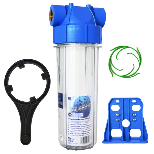

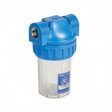

rafalll1984 Napisano 23 sierpnia Autor Udostępnij #15 Napisano 23 sierpnia 11 godzin temu, animus napisał: Taki filtr siatkowy niewiele wnosi, lepiej zastosować korpus obudowę filtra wody 5-10 cali i do środka filtr jednorazowy. Zamontować to np. w szafce zlewozmywaka w dostępnym miejscu. W sensie usunąć go? Ta wersja ma jeszcze jakiś magnes oprócz filtra siateczkowego. Chyba, że potraktować go jako filtr wstępny(tylko nie wiem jak z przepływami i żeby to nie dublowało się znowu). I teraz pytanie jak poprowadzić do tego filtra co przestawiłeś instalację? Ma ona też być "sztywna" mosiężna? i po filtrze przedstawionym przez Ciebie robię sobie rozgałęzienie na mieszkanie w pex-ie na przykład, tak? Link do komentarza
podczytywacz Napisano 23 sierpnia Udostępnij #16 Napisano 23 sierpnia 18 godzin temu, animus napisał: Zamontować to np. w szafce zlewozmywaka w dostępnym miejscu. Tak jak pisze animus - ale to filtr już niemal na końcu instalacji, skąd pobierasz wodę do konsumpcji... Po co Ci tak przefiltrowana woda np. w WC, czy pod prysznicem? 18 godzin temu, animus napisał: W mieszkaniach lokatorskich stosuje się montaż zaworu zwrotnego, ale na cieplej wodzie, żeby wykluczyć nieprawidłowe wskazania tego wodomierza. A co z nieprawidłowymi wskazaniami wodomierza zimnej wody? Zimna woda inaczej przepływa przez wodomierz i inaczej się ją mierzy? Czegoś nie wiem? Link do komentarza
animus Napisano 23 sierpnia Udostępnij #17 Napisano 23 sierpnia 7 godzin temu, rafalll1984 napisał: W sensie usunąć go? Ta wersja ma jeszcze jakiś magnes oprócz filtra siateczkowego. Chyba, że potraktować go jako filtr wstępny(tylko nie wiem jak z przepływami i żeby to nie dublowało się znowu). Ja bym nie dawał, filtr siatkowy to jakbyś miał gdzieś pompę w obiegu np. jakiś kocioł gazowy kondensacyjny. 7 godzin temu, rafalll1984 napisał: I teraz pytanie jak poprowadzić do tego filtra co przestawiłeś instalację? Ma ona też być "sztywna" mosiężna? i po filtrze przedstawionym przez Ciebie robię sobie rozgałęzienie na mieszkanie w pex-ie na przykład, tak? Z instalacji już w pex-ie możesz zamontować na ścianie tak, żeby trafił po ustawieniu szafek w kuchni pod blatem w szafce zlewozmywakowej, albo jak już wystawisz zaworki ze ściany, przymontujesz go z boku do szafki i wężykami podłączysz z baterią zlewozmywakową. 26 minut temu, podczytywacz napisał: Po co Ci tak przefiltrowana woda np. w WC, czy pod prysznicem? Wszystko zależy od wody, jaką lokalnie podają, ja np. filtr 10" mam na początku ujęcia wody, pralka ma filtry, które zarastają, inne urządzenia też lepiej działają, nawet spłuczka prawidłowo się zamyka, ale wodę mam nie za ciekawą, drobinki rdzy, zażelaziona mocno. 1 Link do komentarza

rafalll1984 Napisano 23 sierpnia Autor Udostępnij #20 Napisano 23 sierpnia (edytowany) uprościłem trochę instalację, póki co złożona na sucho. Udało się zastosować zawór kulkowy, jutro zrobię "wnękę" w ścianie z lewej strony. Edytowano 23 sierpnia przez rafalll1984 zdjęcie zasłaniało treść (zobacz historię edycji) Link do komentarza
