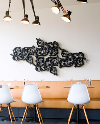

fajne mogom być:
albo takie mogom:
a podłogowe tak nie umiejom.
Ps. Pomijam fakt, ze w okresach przejściowych - bezcenne - no chyba, że grzanie PCi bez rozróżniania taryf, to wtedy nie. icon_lol.gif
dopisałem: w ostatnim akapicie po drugim - Edytowano przez bajbaga (zobacz historię edycji)
Dobre ;)

Grzejniki ścienne nie mają żadnych zalet.
Ktoś wymieni jakie ?
Tylko nie z czapy a rzeczywiste zalety ;)
Bo to,że można sobie na nich powiesić majtki to zaleta właśnie z czapy bo od tego jest suszarnia icon_smile.gif
Widzisz, taki światły a głupi zarazem.
Uprzedził mnie bajbaga i pokazał jakie to mogą być dekoracyjne.

Zaraz zaraz - odpowiadałem bardzo ściśle na zadane pytanie. Powiedziałbym że z chirurgiczną precyzją, mogą być piękne, a podłogówka nie.
Niby wyższe koszty takich grzejników, są pojęciem względnym - a jak będę chciał zrobić podlogówkę w miedzi ?
A jak jestem estetą ?
Lubie mieć w swoim otoczeniu kobiety i niebanalne, piękne przedmioty. icon_biggrin.gif
Jeden taki grzejnik, dobrze wkomponowany, dodaje charakteru - jeden nie zrujnuje budżetu a może "odmienić życie". icon_lol.gif
Po drugie, wskazałem też ewentualne względy praktyczne zastosowania "instalacji" mieszanej - okres przejściowy - mając też na uwadze to, że poddasze to klasyczny szkieletor - przypominam, bo jakoś tak to umknęło.
Po trzecie - instalacja mieszana, wcale nie jest bzdurna, zacofana itp.
Dobrze wykonana i przemyślana może być bardzo praktyczna dla danego domu, danych potrzeb, danych ......
Po czwarte i ostatnie. Na ogrzewaniu podłogowym i grzejnikach świat się jeszcze nie kończy - jest ogrzewanie sufitowe, ścienne - oczywiście mając na uwadze wodne centralne ogrzewanie - co więcej każdy kocioł to "pociągnie".
dopisałem:
Ps. Nie oznacza to wcale, że namawiam do zastosowania systemu mieszanego - pokazuję tylko, ze takowa ma racje bytu i na dodatek może być piękna.
FINITO :biggrin: :santajump: :mroz: Edytowano przez bajbaga (zobacz historię edycji)
