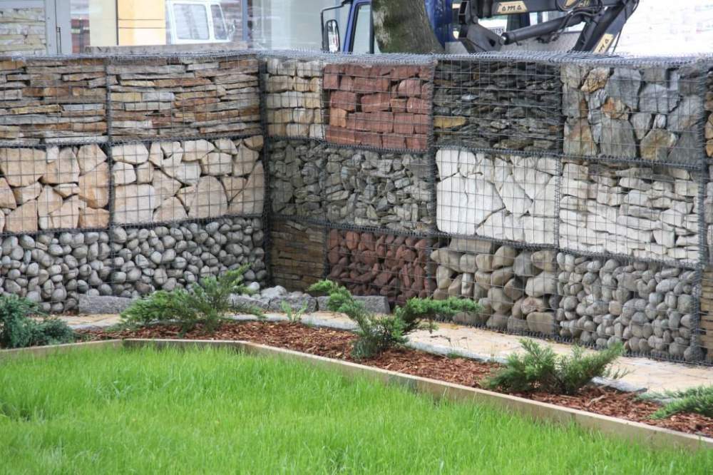

Można też z wolnostojących gabionów

Witam. Ma być tak jak na zdjęciu nr 1 jednak kamień trochę mniejszy i będzie stawiany na zaprawę, bez zaprawy wygląda fajnie, ale mam obawy gdyż kamień będzie mniejszy a co za tym idzie i węższy. Muszę zrobić fundament i murować.
Gabiony odpadają, chociaż są bardzo fajne.
