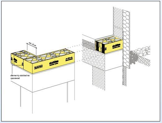

Porównaj jeszcze koszty domu w całości posadowionego na ławach fundamentowych ale pod częścią mieszkalną zastosowana przekładka termiczna pod ścianami nośnymi...
Czy mam rozumieć, że chodzi o postawienie pierwszego bloczka ściany nośnej z jakiegoś mocnego materiału izolacyjnego? Znaczy się izolacja zewnętrzna ścian ma przechodzić przez tę przekładkę termiczną w ścianie i łączyć się z izolacją poziomą pod podłogą? Nawet to do mnie przemawia, bo nie musiałbym też na początku sezonu grzać takiej ilości betonu, jak mając płytę f.
Hmmm... tylko że nie za bardzo wiem, jak zrobić takie porównanie kosztów budowy. Aczkolwiek tak "na oko" opcja z przekładką wydaje się tańsza. Ale o ile? icon_rolleyes.gif
Tak z materiału izolacyjnego :
Te kształtki też trochę kosztują .

Wrzucam rzuty i poglądowe elewacje do zaopiniowania. Jeszcze nie wiem nic na temat ścian nośnych wewnątrz budynku, bo tu ma się wypowiedzieć konstruktor.
Zewnętrzne ściany zostały wstępnie przyjęte tak: 18 cm silka, 20 cm styropian.
Wysokość pomieszczeń mieszkalnych przyjęliśmy wstępnie 2,8m + około 30cm warstwy stropu + około 2,2m na poddaszu.
W garażu i kotłowni wysokość 2,3m. Dokładne wysokości wyjdą przy przekrojach i szczegółowym rysunku więźby dachowej.
Nachylenie dachu 20 st. Nad tarasem dach wysunięty jest poza lico ściany ok. 2m i podobnie nad wejściem głównym - żeby nie robić dodatkowych daszków. Nie wiem czy to dobry pomysł, bo z pewnością taki dach na stałe zacieni pomieszczenie. icon_rolleyes.gif
Zastanawiam się też nad lokalizacją kominka. Tak jak jest, czy bliżej środka budynku (np. na ściance spiżarki)?
No i pytanie o kotłownię-pomieszczenie gospodarcze. Oddzielić je?
No i jeszcze jedna sprawa. Otóż dom będzie na ocieplonej płycie f., a garaż na ławach f. z "zimną" podłogą, tj. nieizolowaną termicznie. Czy kotłownię zrobić tak samo (jako "zimne" pomieszczenie), czy włączyć jej posadzkę do "ciepłej" płyty fundamentowej?

Bardzo fajny projekt na prawdę przemyślany i myślę że kosztowo inwestycja jest do bardzo szybkiej realizacji
Co do kominka to faktycznie miejsce ok ale potrzebny będzie jeszcze komin. Na ścianie koło spiżarki to marnie bo będzie to zawsze jednak dogrzewane niepotrzebnie. No nie wiem ale chyba najprościej byłoby sobie odpuścić ten kominek ewentualnie zainstalować bio kominek. Teraz tak się dopatrzyłem ja bym po rezygnował z tych uskoków niczemu to nie służy a powoduje dodatkowe koszty i mostki termiczne. Masz dom o kształcie 14 sto scianu nieforemnego z resztą icon_eek.gif ja mam w sumie dom 6 scio ścienny i gdybym dziś budował to na pewno byłyby to 4 ściany. Ewentualne bajery można dorobić tynkiem o różnych kolorach czy stosując bonie. Edytowano przez gawel (zobacz historię edycji)
Link to postu
Udostępnij na innych stronach
AD poprzedni komentarz (XPS pod płytą fundamentową) - moim (nie fachowym) zdaniem - bez szans na to, aby się nie ugięła płyta XPS pod wpływem nacisku płyty. Przemyśl to dobrze, aby nie narazić się na niepotrzebne koszty i problemy.
AD instalacja odgromowa - analiza tematu na elektroda.pl ukaże Ci, że nawet uznane Autorytety tematu - nie są zgodni - jak to zrobić prawidłowo (bardzo dużo jest odnośników do norm niemieckich).
A co do bieżącego postu:
Silikat - jeden z lepszych materiałów, które mogłeś założyć - zrób wewnętrzne nośne też na 18. i będzie lepiej niż bardzo dobrze. Staraj się unikać 12 i cieńszych - silikat jest kruchy i ma wewnątrz spore komory (a nie sądzę, że będziesz robił na pełnym) - więc fachury od instalacji i wykończenia (czyt. Inwestora) powybijają Ci bardzo wielkie dziury (standard dziura o przekroju ok 70-100 cm2 na rurkę 1/2" pod wodę. Tak w ogule - jak będziesz planował wkucie skrzynek na rozdzielacze, czy też elektryczne - to od razu muruj to z cieńkiej cegły (np 12 małej na sztorc - wyjdzie ok. 6 cm) - nawet z naddatkiem wymiarowym - lepiej uzupełnić wełną/pianką niż rozkuwać.
Projekt - fajniutki. Kotłownia dość duża - pomyśl nad przedzieleniem i w pozostałym miejscu możesz coś takiego jak warsztat - czy też "zimna" spiżarnia (nie spadnie ci temp. poniżej zera - a zadbaj, aby była jemu bardzo bliska - od góry.
Nie ocieplaj podłogi w kotłowni - do niczego nie będzie Ci to potrzebne.
Pomyśl nad wyższym garażem - zainstalujesz bramę rolowaną w górę i już wjedziesz pod spód jedynie osobówką - proponuję Ci zrobić na furgona (nie wiesz co przyniesie przyszłość).
W żaden sposób nie rezygnuj z kominka - jak już sobie przy nim siądziesz - to będziesz wiedział o czym mówię. Wydaje mi się, że najlepiej kominek na ścianie z TV (brak refleksów).

pomieszczenie gospodarcze oddzielić, kotłownię włączyć jej posadzkę do "ciepłej" płyty fundamentowej.
Edytowano przez animus (zobacz historię edycji)
Link to postu
Przypomnij mi Leszku jaki rodzaj ogrzewania Ty planujesz?
Choć chyba mogę mieć przesłanki do tego żeby zakładać ze nie będzie to ogrzewanie węglowe.
A jeśli tak, to kotłownia będzie zimna, a co za tym idzie wymaga również izolacji termicznej od strony domu.
Drobiazg łatwy do poprawki (na obu wersjach) ale jednak obecnie babol jest.
Kominek - obecne miejsce jest nieporozumieniem. Na żadnym rzucie nie ma naniesionego komina, ale nie w tym problem, a w tym jak będzie wyglądał dom jeśli komin będzie przebijał dach dla obecnej jego lokalizacji.
Inne minusy to:
- najkrótszy ciąg dymowy (4m) może nie zapewniać prawidłowego ciągu, a w tym miejscu już będzie znacznie wystawał ponad połać dachu. Wyższy komin - wizualnie porażka dla bryły budynku.
- kominek na ścianie telewizyjnej będzie męczył/rozpraszał wzrok jeśli będzie się w nim paliło i oglądało jednocześnie TV.
Umieszczenie go na ścianie spiżarki będzie idealnym rozwiązaniem.
Ścianę spiżarki postaw z BK i dodatkowo od strony kominka zabezpiecz ją izolacyjną płytą krzemianowo-wapniową co zapobiegnie przegrzewaniu spiżarki, a komin postaw albo obok kominka od strony przejścia do kuchni... komin ciepłem będzie promieniował na kuchnię i pokój,
albo zdecyduj się na lekki komin stalowy połączony bezpośrednio z paleniskiem (nad nim).
W obu przypadkach komin będzie przebijał dach minimalnie poniżej kalenicy... czyli praktycznie w najwyższym miejscu budynku.
Problemem może być montaż drzwi przesuwnych w planowanej lokalizacji.
Wysunięcie dachu nad tarasem na dwa metry pozwoliłoby słońcu na zaglądanie do pokoju tylko zimą gdyby dom był posadowiony idealnie na osi północ-południe.
Dla Twojej lokalizacji wysokość horyzontalna słońca na kierunku południowym to ~67o dla czerwca i pierwszej połowy lipca
(powyżej 60o między 11 a 14-tą),
i ~ 20o dla grudnia, a nie więcej jak 30o od końca października do końca lutego.
Przy takim podcieniu od końca kwietnia do końca sierpnia słońce nie będzie zaglądało Ci w okna na kierunku południowym.
Ponieważ Twój dom jest zorientowany pod kątem do osi północ-południe sprawa będzie się miała trochę lepiej dla elewacji frontowej i bocznej południowo- wschodniej... ale o ile lepiej to trzeba by dokładnie policzyć.
Ogólnie układ pomieszczeń przejrzysty i przemyślany... podoba mi się.
Mnogość narożników dyskredytuje trochę ten projekt w kategorii super-energooszczędny, ale zdaje się że "super" nie jest Twoim nadrzędnym celem.
Pewne obawy mam co do doświetlenia pokoju 0.11, a właściwie nie tyle samego doświetlenia, co do odczucia ilości światła dziennego (szczególnie zimą) bo to okno jest wciśnięte w narożnik od strony północnej.
Ale może tylko kraczę.
PS
Zaintrygowała mnie wnęka w ścianie zewnętrznej pod TV w pokoju 0.13.
Przy grubości bloczka 18cm niema za bardzo co pocieniać w ścianie nośnej.
Ciekaw jestem jak konstruktor to opisze.
