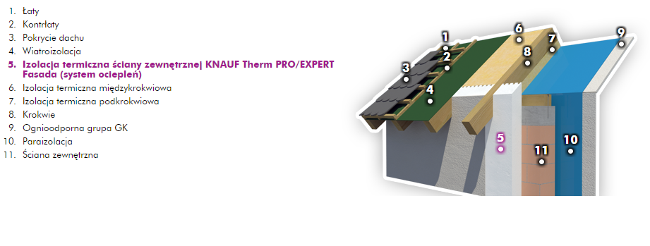

Przy podniesieniu ścian i nowym dachu skosnym, prosze zwrócić uwagę na wykonanie połączenia izolacji dachu i ściany. Często w tym miejscu budowlańcy popełniają błędy i powstaje liniowy mostek cieplny wzdłuż całej ściany.
Załączam schemat prawidłowego rozwiązania tego elementu.
