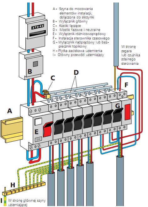

musiał mi jakiś bezpiecznik wyskoczyć bo nie zauważyłem że już tam byłeś icon_wink.gif
A maile do i z Norwegii nie docierają?
może pomoże Edytowano przez vip42 (zobacz historię edycji)

No i VIP dzięki za te schematy .
Twój link i spis mhtyla całkowicie rozjaśniły mi obraz sytuacji.

To teraz Draagon, złóż do kupy mój projekt el, zakupy Mhtyl-a, obejrzyj projekt Bellino 309 i będziesz miał z grubsza to, co musisz u siebie wyczynić.
Pamiętaj, żeby zgrabnie i równomiernie obciążyć fazy uwzględniając współczynnik jednoczesności kj. Albo znajdź jakie tabele na jego temat, albo sobie przyjmij sam z siebie. W sumie fajna zabawa - bo zastanawiasz się co kiedy chodzi i jak się rozkłądają obciążenia aż tu nagle
- łubudu! wywaliło fazę! - myślisz sobie patrząc na swoje zapiski
I zaczynasz się zastanawiać jak porozkłądać urządzenia po fazach, żeby zwarcie w żelazku nie wyłączało komputera albo pompa w ogrodzie nie wywalała zasilania bramy.
A zaraz potem myślisz sobie
- no dobra wywaliło mi korki. Jak porozkłądać gniazda i światło po fazach, żebym nie miał nagle ciemnego całego parteru albo całego poddasza.
Bo rzecz w tym, Draagon, żeby mieszać jedno z drugim - jak ciepnie ci instalacja oświetleniowa z jednej fazy lub z jednego obwodu, to musisz mieć jakieś światło gdzieś w pobliżu, a przynajmniej jakieś gniazdko z prądem coby lampkę podłączyć.
Z powyższego powodu nie wpina się w jeden obwód światła i gniazd tego samego pomieszczenia.
Powyższe dotyczy też wyłączników różnicowo-prądowych.
Powinno być ich kilka po to, iżby, kiedy zadziała zabezpieczenie, nie zamierała cała chałupa. Ale to jest oczywiste, prawda?

bezpiecznik S-303 B-25 - 1 szt
bezpiecznik S-301 B-16 - 6 szt
bezpiecznik S-301 B-20 - 1 szt
różnicówka 3 fazowa 40A/30mA
Skrzynka bezp. 3X12 S-301 - 1 szt
Skomentuję na razie tylko to.
Tego jest zdecydowanie za mało! Chyba, że zastosowałeś później więcej, bo miejsca w rozdzielnicy masz...
Par. 188 warunków technicznych mówi wyraźnie:
Cytat
§ 188.
1. Obwody odbiorcze instalacji elektrycznej
2. W instalacji elektrycznej w mieszkaniu należy stosować wyodrębnione obwody: oświetlenia, gniazd wtyczkowych ogólnego przeznaczenia, gniazd wtyczkowych w łazience, gniazd wtyczkowych do urządzeń odbiorczych w kuchni oraz obwody do odbiorników wymagających indywidualnego zabezpieczenia.
W terminie "obwody do odbiorników wymagających indywidualnego zabezpieczenia" kryją się wszystkie odbiorniki o mocy około 2 kW i wyższej. Ponadto, dobrą praktyką jest np. wyodrębnienie obwodu do lodówki, żeby ewentualna awaria innego urządzenia nie odłączyła jej od sieci, jak również istnieje wtedy mozliwość zastosowania tzw. wyłącznika urlopowego, kiedy jednym aparatem odłączamy w domu wszystkie obwody oprócz wydzielonych, czyli np. zasilania alarmu, właśnie lodówki, czy czegoś innego. Nie musimy wtedy sprawdzać w poszczególnych pomieszczeniach czy nie zapomnieliśmy o czymś.
Z takich własnie przyczyn ja, w trzypokojowym mieszkaniu w bloku, mam 5 oddzielnych obwodów w samej kuchni, nie licząc zasilania kuchenki. W łazience, jeśli jest pralka, też musi być na oddzielnym obwodzie. Teraz poszukajcie zmywarek, czajnikow, suszarek, piekarników itp. itd. oraz pomyślcie o czymś, czego jeszcze nie ma, ale za dwadzieścia lat będzie.
Kwestia jednej różnicówki trójfazowej na taką instalację to w ogole pomylka Jeśli zadziała, lokalizacja miejsca usterki będzie bardzo trudna, a jej zadziałanie pozbawia nas zasilania w całym domu.
Owszem, nie ma przepisów tego zabraniających, ale proza życia ukłoni się nieraz. Nie należy zapominać, że coraz więcej urządzeń elektronicznych ma zasilacze impulsowe, a one powodują powstawanie prądu upływu. Ti kilka miliamperów, ale jak się to zsumuje... A różnicówka jest sprawna, jeśli zadziała w zakresie prądu różnicowego 16 - 30 mA. Czyli przy 16 mA może zadziałać przy całkowicie sprawnej instalacji elektrycznej!!!
Podzielenia tego prądu różnicowego na więcej różnicówek niż jedna, eliminuje praktycznie taką możliwość.
Poza tym, im więcej różnicowek, tym lokalizacja uszkodzen instalacji staje się prostsza, bo od razu mamy wskazówkę które obwody sprawdzić.
No i pozostałe urządzenia pracują, kiedy szukamy awarii.
