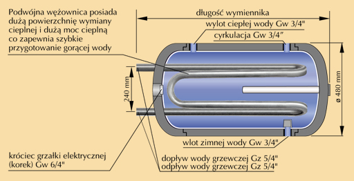

Zapewne chodzi o bojler z podwójną wężownicą a nie z dwoma.
a na czym polega różnicą pomiędzy tym z podwójną wężownicą a tym z dwoma wężownicami?
Być może ja się przejęzyczyłem w nomenklaturze ale i tak chciałbym wiedzieć o róznicach icon_smile.gif
Sama nazwa dwie wężownice to 2 szt a podwójna to 1 szt dwa razy zwinięta.
Podwójna wężownica
Bojler pionowy stojący (o wiele droższy od tego wyżej,a czemu? to już widać po budowie)
A to jest bojler z dwoma wężownicami

A to już wszystko jasne. Czyli Dobrze doradzali aby kupić z podwójną wężownicą a ja tylko źle załapałem o co chodzi :wallbash:

1. Olej izolacje, przy minus 30 nie będziesz pewnie tam siedział
2. Kocioł za duży na wiosne/lato/jesień ale jedyny minus to zwiększenie minimalnego zapotrzebowania na opał - Ty się tym nie martw.
3. Podgrzewanie wody - w Twojej sytuacji - stawiałbym na przepływowe a nie na pojemnościowe podgrzewacze. Po co Ci grzać 140 l. wody jak jej nie zużyjesz? Grzej dokładnie tyle ile musisz...

a co się stanie z podgrzaną wodą w zbiorniku jak pojedzie do domu?
Tendencja jest obecnie do stosowania przepływówek również w domach całorocznych, ale tu nie mam zdania. Każdy róznie korzysta.
A w zimie, przy minus 30 zalecam jednak odpalenie kotła a nie wychodzenie na zewnątrz jak mój prześwietny poprzednik poleca.... Edytowano przez greennation (zobacz historię edycji)
