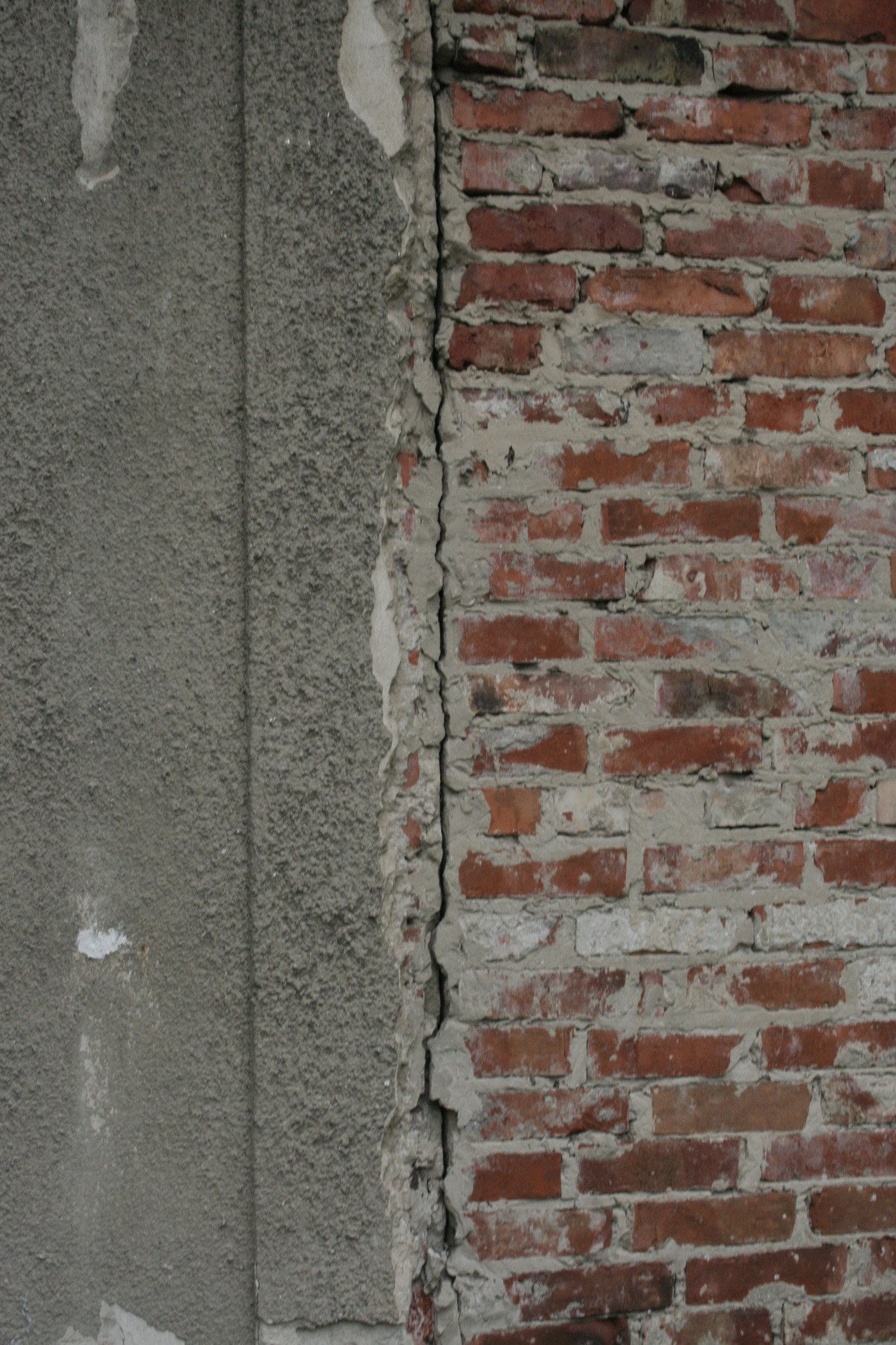

Witam,
Poniżej prezentuję zdjęcia, problemu z jakim boryka się mój sąsiad. Zastanawiamy się wspólnie jak z niego wybrnąć. Generalnie szczelina, która powstała nie poszerza się, ale chcielibyśmy zabezpieczyć to jakoś. Jak widać na zdjęciach jest to stosunkowo stare budownictwo. Jeden fundament jest budowany jakimś dziwnym sposobem ceglanym, drugi jest już normalny.
Jeżeli potrzebne będą jakieś dodatkowe zdjęcia to nie ma problemu.

Pękło bo czego ten mur z cegły miał się trzymać. I tu nie ma winy fundamentów tylko wykonawstwa.

Generalnie chodzi o zabezpieczenie tego pęknięcia, żeby dalej się nie rozszerzało. Sąsiad myślał o płaskownikach i kołkach rozporowych do dużych obciążeń, ale po dłuższym zastanowieniu doszliśmy do wniosku, że to chyba nie bardzo ma sens, bo kołki tego raczej nie utrzymają. Może jakieś klamry zrobić? Sam nie wiem...

a rozjeżdża się Taj Mahal, świątynia opaczności, czy azyl molestowanych przez gospodarza krów?
no i fotkę zrób tak od stóp do głów obiektu, bo samo "pęknięcie" wrażenia nie robi

Co to jest to "tynkowane" - zamurowany otwór drzwiowy, jakiś słup konstrukcyjny icon_rolleyes.gif czy może jeszcze co innego icon_confused.gif
W jaki sposób jest to powiązane z resztą murowanych ścian???
Faktycznie, pokaż cały budynek, tak jak proponuje Barbossa.

Już tłumaczę, otóż jest to część budynku mieszkalnego. Kondygnacje są dwie, dolna starsza jak widać, i górna nowa. Powyżej czerwonej kreski jest nowa część, jest zrobiony wieniec. Z tego co mi wiadomo dolna część Niestety nie jest w żaden sposób połączona z resztą, w każdym razie z tej strony. Czy faktycznie tak jest sąsiad nie wie. Z drugiej strony [patrz zdjęcie nr 2] Jest ściana zrobiona po całej długości budynku. Brak jest tu jakichkolwiek pęknięć.
Foto nr. 1
http://ifotos.pl/zobacz/MG9084jpg_nepenrh.jpg/
Foto nr 2 - część budynku - prawa strona zdjęcia nr 1
http://ifotos.pl/zobacz/MG9088jpg_nepenhq.jpg/ Edytowano przez iron (zobacz historię edycji)

A wewnątrz mieszkań ,pokoi czy coś się dzieje ,są jakieś rysy spękania ścian w tym miejscu.

Jest rysa wewnątrz też.
Prawnie to jakiś projektant/konstruktor/architekt powinien policzyć,zaprojektować co tam ma być zrobione , i reszta papierków , zgłoszenie czy pozwolenie na "budowę" ,powinien też być jakiś nadzór nad takimi pracami .
W takich ścianach , wykuwa się bruzdy poziome i umieszcza w nich elementy stalowe ze stali - stal budowlana.
Zarzuca się betonem ,skręca się to śrubami ,nakrętkami. Płyty przylegają do muru i nie pozwalają, aby się mury pochylały przemieszczały ,rozłaziły.
To wszystko.
Wykonać można samemu jak się ma murarza w rodzinie .
