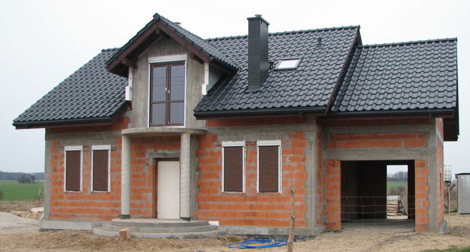

agata_i_sebastian jak tak patrzę na zdjęcia Waszego domku to chciałabym zasnąć i obudzić się jak budowa mojego będzie na tym etapie...icon_wink.gif
Dziś zamontowali mi licznik, więc już jestem spokojna o prąd:)
Fakt, jesteśmy na etapie wnętrz co bardzo cieszy. Sporo jeszcze pracy we wnątrz:
-wentylacja
-ocieplenie dachu
-regipsu na górze i dole
i cała masa wykończeń, podłogi, sztukaterie wewn. i zewn. elewacja... itd...
Planujemy sie wprowadzić w sierpniu.

Czy moglibyscie napisać jakiej szerokosci macie kolumny z przodu domu? My poszukujemy o beczułkowatym kształcie, o srednicy 40cm w najgrubszym miejscu. Jak uważacie nie beda za grube?
Witam,
Zamontowałem gotowe kolumny, które w najszerszym miejscu ma 35 cm. Poszukaj w postach wcześniej to zobaczysz jak wyglądają.
Czy 40 cm będzie za dużo ?? rzecz gustu, wydaje mi sie, że tak.

No własnie ciezko jest znalezc te beczkowe. icon_sad.gif A ile Wasze kolumny maja w najwęższym miejscu? Znalezlismy jeszcze takie na 37 w najszerszym i 31 najwęższym.
Kolumny beczkowe można kupić bez większego problemu w firmie niedaleko B.Białej
Są to rury składające się z 3 części które łączy się ze sobą kładąc jedną część na drugą , oczywiście w środek wkładane jest zbrojenie.
kolumna na dole ma 30 cm a w najgrubszym miejscu 35 wysokość to ~~ 2,75 m razem z głowicami a my w projekcie mamy ok 2,66m a więc obcinamy końce rur po 5 cm i mamy gotowy wymiar. To nie jest mój dom ale te kolumny właśnie kupiłem będę je montował pod koniec miesiąca bo z murami ruszam od 18 maja . W różnych ofertach można znaleźć kolumny składające się z 5 - 6 części ale trudno jest je złożyć aby otrzymać pion ( 4-5 łączeń) a w tych są tylko 2 , do kolumn dostałem instrukcję jak je złożyć i podpowiedzi w jaki najlepszy sposób je wykończyć. Jeżeli macie pytania odnośnie firmy i namiarów na nią to piszcie z chęcią pomogę. Jak nie usuną tego postu icon_biggrin.gif
