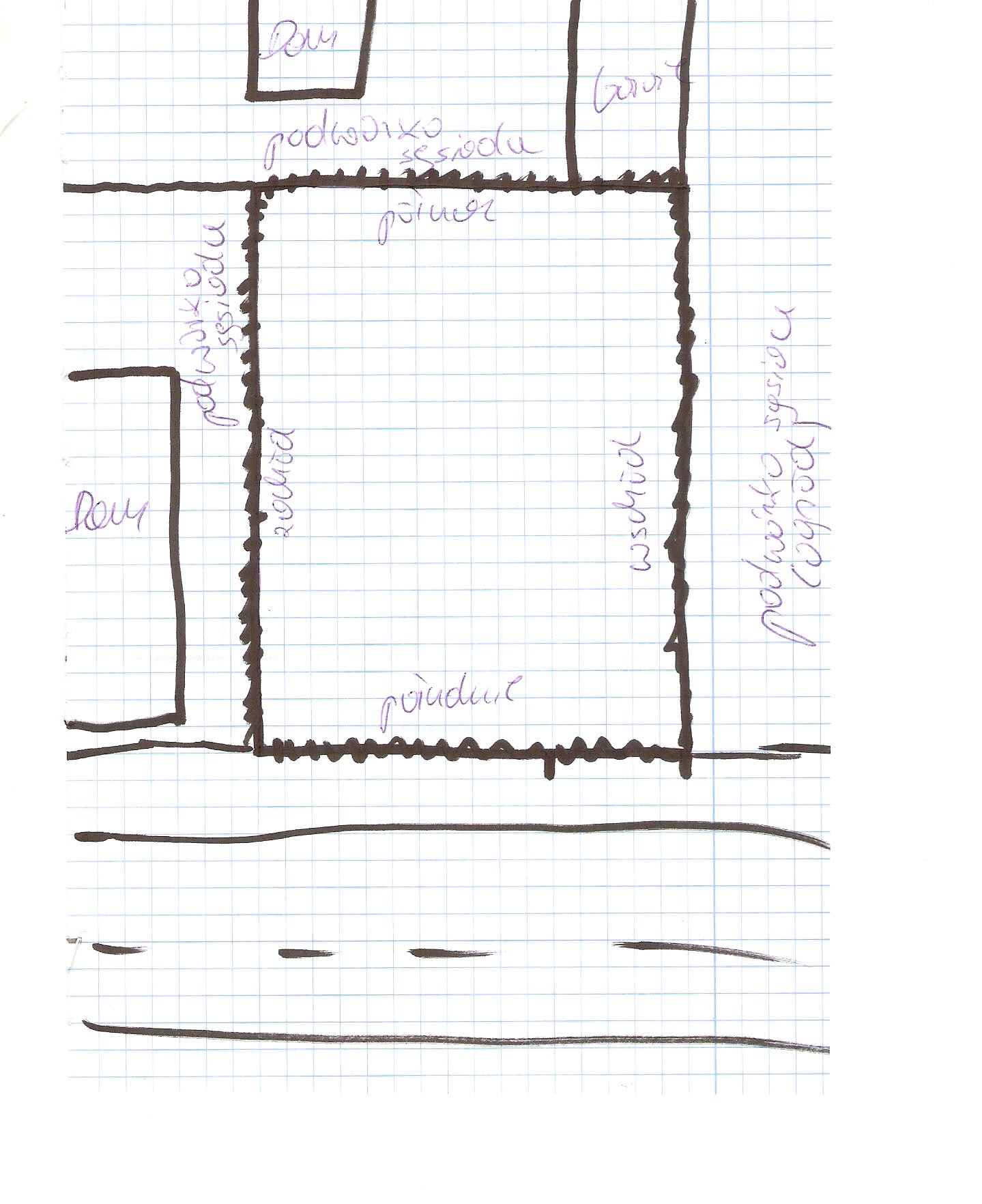

Mam szanse kupić działkę w dobrej lokalizacji 70 tyś. miasteczka w pobliżu parku. Tylko jest to mała działka niewiele ponad 300 m czyli taki prostokąt 20,5m na 15,5m. mam już pomysł na jej zagospadorowanie . jesli chodzi o pozwolenie budowy domku już sie weszystkiego dowiADYWAŁEm dostanę tak jak na zdjęciach. od strony wschodniej sąsiad ma duży ogród bardzo ładny nic nie przeszkadza. od południowej strony ładny płot wiadomo wjazd/wyjazd pod oknami jakieś drzewka iglaste. od zachodu tuje gęsto 2m nad betonowym płotem odgradzam się od sąsiada tam generalnie nasze domy stoją po 1.5 m od potu żadnych okien itd. od północy wiadomo podwórko tam od sąsiada też odgradzam się tujami podwórko skromne wychodzi ale na grilla starcza:) garaż z boku na auto rowery. teraz troszkę o domu mały ale z piwnicą 70 cm nad ziemia będzie wystawać parter i poddasze użytkowe prawie 200m w sumie. jest woda prąd i kanalizacja. co wy o tym myślicie?
Na pierwszym rysunku obrys budynku sąsiada jest bliżej ulicy niż planowany przez Ciebie dom.
Czy istniejący już budynek sąsiada nie wyznacza przypadkiem linii zabudowy ?

budynek sąsiada jest starym budynkiem który stoji tam od bardzo dawna. max ile się mogę przysunąć to 3,5m. co prawda droga jest mało rychliwa ale już nie dadzą bliżej.
Udostępnij ten post
Link to postu
Udostępnij na innych stronach
Nie nie ... ja właśnie pytam czy czasem nie trzeba budować w takiej odległości od drogi jak sąsiada dom.
Też mam działkę przy ulicy i musiałem "wykorzystać pierwszy rząd zabudowy" czyli trzymać się linii jaką wyznaczają sąsiednie budynki.
Skoro Możesz się cofnąć - to nic tylko się cieszyć.

tu bedzie kostka tak ze migiem pójdzie. ważne ze gdzie auto bedzie można zchowac w tą zime
Plac do wjazdu 15m na 5m ,to troszkę się spocisz ,a gdzie będziesz śnieg wywoził ?

Nie chcę drążyć tematu pisałeś najpierw że chcesz nabyć małą działkę ,potem pisałeś tak jakby ona była już zabudowana .
Mała działka to spore problemy z doborem projektu,konfliktowymi sąsiadami ,placem budowy,wznoszeniem budynku,składowaniem materiałów ,itd....
Dlaczego dla Ciebie jest taka atrakcyjna może cena ,ktoś coś ukrywa. Edytowano przez animus (zobacz historię edycji)

pisze jak by już był zbudowana bo sam sobie juz to w głowie poukładałem tak jak na rysunku nr.2 nie ma problemu ze zgoda bo wiele razy poprawiałem i tak musi zostać. co do ceny jest zadłużona na 7 tyś. należy wyprostować to plus pieniążki dla sprzedającego. byłem u notariusz nic więcej nie ma wszystko ok.
Należy zażądać aktualnego odpisu z księgi wieczystej nieruchomości, a następnie spisać umowę, z której wynikać będzie zobowiązanie sprzedającego, że w momencie sprzedaży nieruchomość nie będzie obciążona prawami osób trzecich. Nadto należy zażądać zaświadczeń z ZUS i US o niezaleganiu z podatkami i składkami jeżeli gość prowadzi działalność .Rozmowa ze wszystkimi sąsiadami przylegającej działki i nie tylko jak najbardziej wskazana .
Co do garażu to ja bym go wbudował jednak w budynek ,budynek piętrowy z poddaszem i piwnicą .
Na zewnątrz na garaż najlepsza jest wiata (dach na słupach ) zaraz przy ulicy .

No nie wiem czy tak do końca. Jeżeli jest to budynek,czyli ma fundamenty albo będzie miał wylaną posadzkę to podatek się płaci. Druga sprawa jeżeli to będzie jakiś tam budynek to nie możesz użytkować go jako garażu bo jak Cie życzliwy sąsiad podkabluje to bydzie kara za użytkowanie niezgodne z przeznaczeniem.

A co z tego wynika dach musi mieć jednospadowy skierowany spadem na swoją działkę. Bo widać,że ten budynek stoi na granicy więc dach tylko jednospadowy.
A co na to WZ czy MPZP bo sobie to można cho cho a rzeczywistość jest okrutna icon_smile.gif

budynek będzie miał fundamenty, spadek oczywiście na moją strone. całą dokumentację przedstawiłem wszystko się zgadza

Nie piszesz najważniejszego, czyli czy jest MPZP, albo WZiZT dla tego terenu.
A może być to istotne, ze względu na małą powierzchnię działki.
Sporo gmin wymaga aby działka miała około 1.000m2.
I druga ważna sprawa, to jaki % działki musi pozostać biologicznie czynny.
Najważniejsze – nie ufaj temu co się mówi. Na słowo to można (ewentualnie) uzgodnić (umówić się) na bzykanie.
Jeśli jest MPZP to się z nim zapoznaj, a jeśli nie ma, wystąp o warunki zabudowy dla tej działki, lub sprawdź ogólne wytyczne w tym zakresie dla tego terenu.
