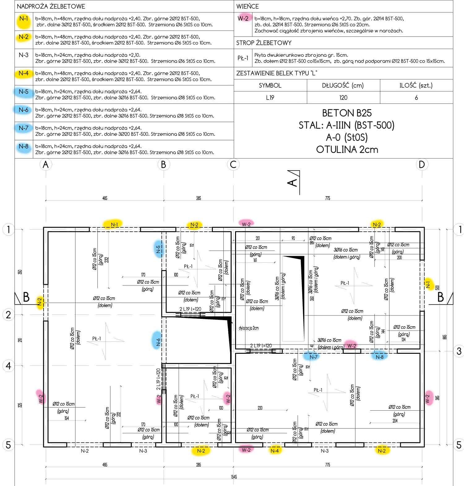

Ze względu m.in. na wysokość bloczka murowego pasowałoby mi nieco inaczej wykonać strop monolityczny. Chodzi o małe podwyższenie wieńca i podciągów, oraz obniżenie nadproży nad oknami (w projekcie całkiem wysokich jak sądzę dlatego, aby nad oknami nie dawać osobnych belek + cegieł, tylko lać razem ze stropem).
Wymyśliłem, że aby nie ciąć bloczków z wysokości (mury silikat gr. 18cm, bloczek wys. 22cm) tak sobie to wypośrodkuję dając oparcie na nadproże wysokości bloczka bez cięcia.
Czy mi się dobrze wydaje że również zwiększenie wysokości podciągów działa na korzyść (tu przyciąłem 8cm z wysokości bloczka ostatniej warstwy)?
Jak uważacie? Niżej rysunek. Pozdrawiam!
(PS.Nad tym stropem docelowo piętro z silki 18 i dach z wiązarów i blachodachówki.)

Ale o takich sprawach to decyduje Kierbud. My tu forum możemy Ci doradzić,poradzić ale ostateczne słowo należy w tym przypadku do kogo innego.

Kierbuda będę pytał dla pewności (jak się uda spotkać), ale tymczasem dobrze byłoby mi coś założyć.
Jeszcze jeśli chodzi o podwyższanie tego wieńca i podciągów to w zasadzie mógłbym nie zmieniać "rozstawów" w zbrojeniu tylko powiększyć otulinę od spodu o te kilka cm otulinę od dołu.
Właśnie o radę, opinię i naukę mi (amatorowi) chodzi - co do zasady czy wyższa belka / wieniec powinna poprawić (tak mi się wydaje) czy pogorszyć.

wklej rzut z projektu z zaznaczeniem miejsc, o których piszesz
przy nadprożu ważna jest rozpiętość i obciążenie z góry,
bo może to być wielka dziura na okna balkonowe, dodatkowo obciążone np slupem, belką zbierającą jakieś duże obciążenia i wtedy to nie jest zwykłe nadproże vel wieniec opuszczony
niemniej sądząc po zbrojeniu - nie ma problemu

Niżej załączam fragmenty rzutów p1 i p2, oraz przekroju. Chodzi mi o podwyższenie podciągów i wieńców (np. N7 i W2, zbrojenie tj. strzemiona mogę podwyższyć lub ew. dać więcej otuliny od spodu) i zmniejszenie nieco (~10%) wysokości tych nadproży nad oknami i balkonami (np. N2, całkiem na mój amatorsko-hobbystyczny gust solidnych). Pozdrawiam!
