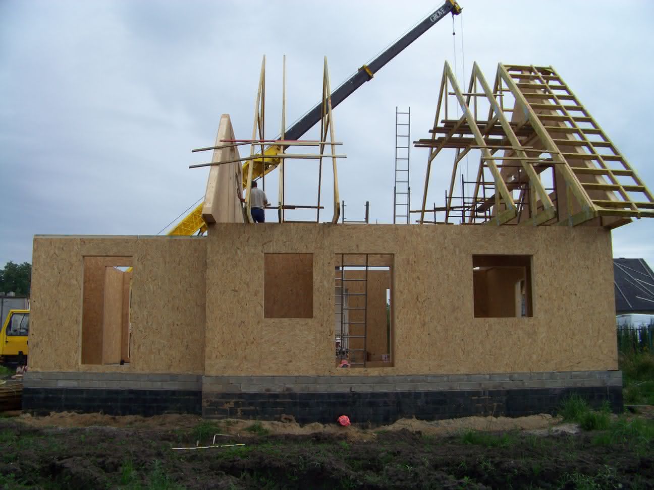

Dziś pierwszy dzień stawiania ścian. Fundamenty zostały zrobione już w maju, ale nie uważam ich za rozpoczęcie budowy :) [ława - szer. 80 cm., wysokość - ok. 70 cm ponad poziom działki.]

Drugi dzień budowy:
Jest wtorek, do piątku firma powinna uporać się z dachówką.

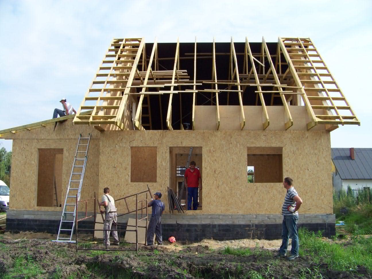

Trzeci dzień stawiania ścian:
Przód bez zmian, z tyłu - dach już ofoliowany.
Przy okazji, po burzach mamy basen wokół domu :)

Zdjęcie z dnia czwartego - zadaszono garaż oraz położono zakończenia dachu:

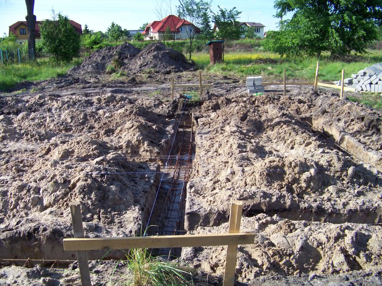

20 maja br. - zdjęto warstwę humusu pod wykop fundamentów.
23 maja - wykopano i uzbrojono fundament:

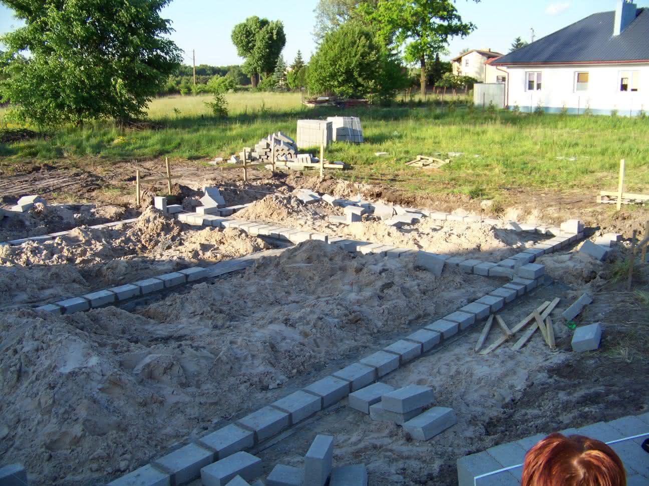

24 maja - wylano ławy i położono pierwszą warstwę bloczków:
27 maja - wyżej...:
6 czerwca - skończone. Wyniesione zostały 70 cm ponad poziom działki. Beton na wierzchu wylano 3 dni przed rozpoczęciem stawiania ścian:

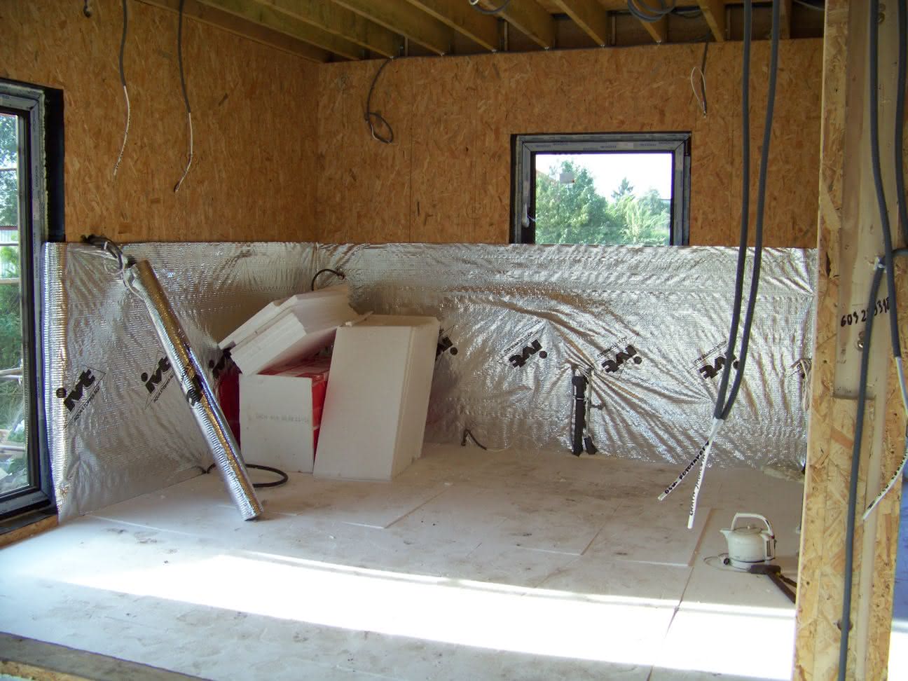

Ściany będą ciepłe :) Idąc od wewnątrz: płyta gips-karton, płyta osb, wełna mineralna 15 cm, płyta osb, folia paroizolacyjna, styropian 10 cm, tynk, a na końcu piękna zieleń elewacji.
W środę doszło kilka desek na zewnątrz, kilka ścianek działowych na pięterku i wełna od wewnątrz na połowie dachu:

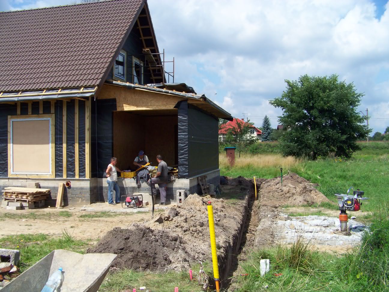

Dzisiaj panowie od gazu przeprowadzali operację plastyczną na działce. Zrobili zgrabne nacięcie wzdłuż domku, a jutro wszczepią instalację gazową i zakończą ładną blizną w postaci skrzynki na domu :)
W międzyczasie, w środku zaczynają szaleć elektrycy...

Gaz na działce już wszczepiony:
Elektrycy czynią postępy wewnątrz:
Po wielu perturbacjach odnośnie wyboru sposobu ogrzewania, zdecydowaliśmy się na kocioł gazowy kondensacyjny, ogrzewanie podłogowe na parterze, dodatkowo zaś kominek. Nie będzie pompy ciepła, solarów, kominkowej DGP, płaszcza wodnego ani solarów. Po wnikliwej analizie, każda z tych dodatkowych rzeczy zwracałaby się od 15 do 25 lat - stanowczo nie są to okresy mnie satysfakcjonujące.

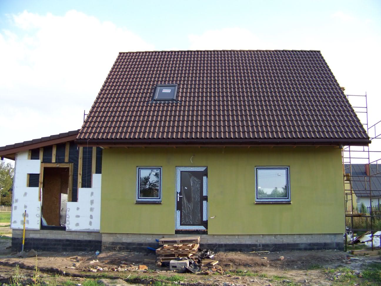

Po długim weekendzie, dwa dni robocze później, rozpoczęto tynkowanie:
Wstawione zostało też drugie okno dachowe:

Dzisiaj natomiast dom został zagruntowany wspaniałym kolorem oliwkowym:

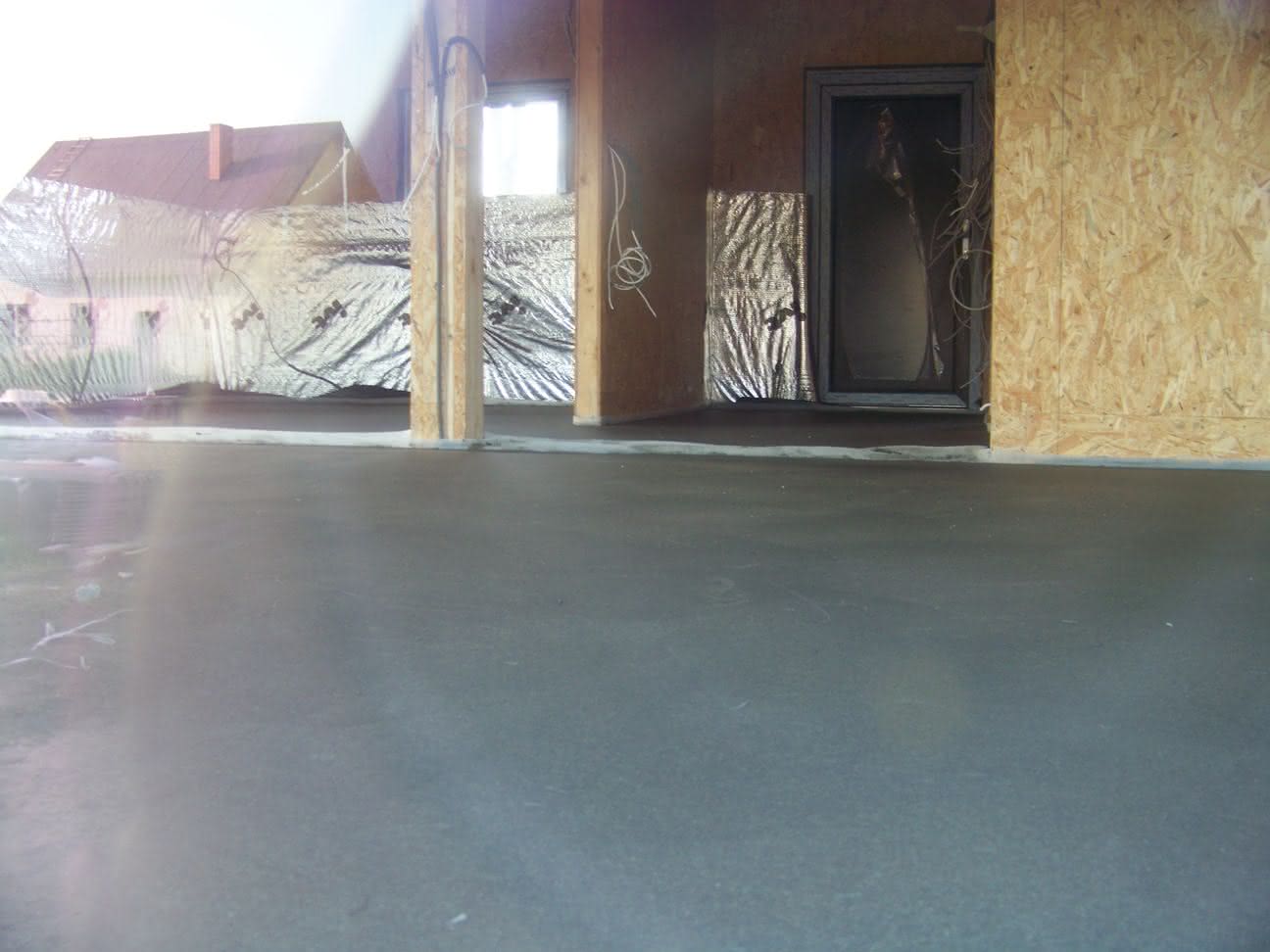

W domu wylano dzisiaj wylewki. Na razie nie mogę oczywiście wejść do środka, więc zdjęcie zrobiłem przez szybę:
Póki w środku nic nie mogę robić, muszę zająć się gruzem i piachem, przywiezionym do podniesienia działki:
