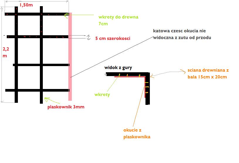

Martwię się o stabilność całej konstrukcji i chcę ja wzmocnić przez zamontowanie okucia na każdy róg domu ,oraz w koło okien i drzwi. Wyglądało by to tak ( przepraszam za jakość projektu ) http://www.ukfgamer.fora.pl/images/galleri...5-070405-wm.jpg
Oczywiście "okucia " zostały by na stałe . I tu się rodzi dramat , czy nie przesadzam z tym umacnianiem konstrukcji , drewno dosyć mocno pracuje i boje się czy belki nie zaczną się wypuklać w środkowej części .

To nie budowa a reaktywacja drewnianego domu.
Pwieem ci tak: z domami z bala miałem doświadczenie, jako sezonowy mieszkaniec i turysta. Drewno pracuje, skrzypi itp. Nawet takim starym 100letnim domu słychać było takie " odgłosy" chociaż burze i wodospad zagłuszały większość.
To co planujesz to sztywne polaczenie i wwiercanie sie przez to sztywne polaczenie w bale. Mi to jakoś nie pasi. Bale z drewna zmieniają z wiekiem swą objętość. Nawet te 100letnie reagują na zmiany wilgotności.
Sztywne polaczenie ścian moim zdaniem porozrywa włókna w balach przy ich ruchach.
