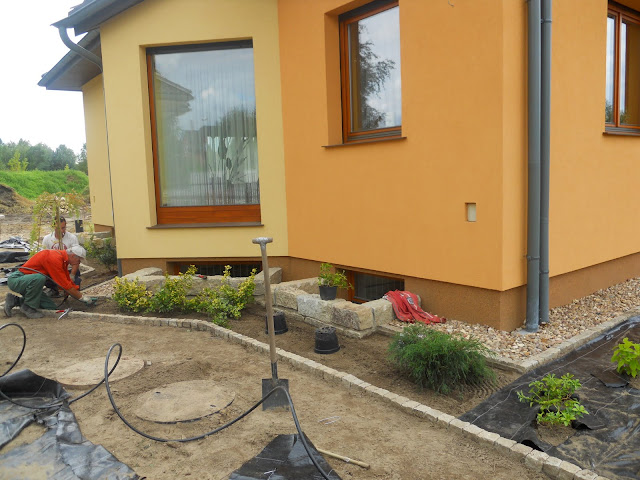

PeZet Napisano 30 maja 2015 Autor Udostępnij #2591 Napisano 30 maja 2015 OPASKAW ramach Akcji Ogród pojawiła się sprawa wykończenia elewacji, a ściślej - jak zrobić opaskę? Podmurówkę, część przyziemia czy ja zwał.Stan obecny:Jakoś chciałbym tę folię przyciąć, co nie jest jakimś problemem, i zabezpieczyć przed zaciekaniem wody między folię a ścianę. A to już jest sprawa. Mógłbym po prostu przykleić płytki albo położyć tynk, ale na razie tego robił nie będę. Nie wiem czy w ogóle będę tam coś takiego robił - płytki albo tynk. Może więc jest sposób, żeby tę folię przykleić? Tylko czym? Jak? Jakim klejem? Przecież folii budowlanej nic trwale nie łapie. Zaciągać klejem do styropianu?Ten sam problem jest z folią kubełkową i zdaje się, że nie ma innego rozwiązania - jak ładnie wykończyć miejsce gdzie poziom terenu przechodzi w część nadziemną - niż położenie jakiejś warstwy wykończeniowej, która nakrywa wystający fragment folii. Jak toto wykończyć - ładnie i bez większych kosztów? Cytat Może to kwestia wilgotności trawnika oraz wybrania odpowiednich godzin koszenia ,np rano trawa jest zroszona . Animusie, chyba masz rację. Powoli podłoże wysycha po latach całych w gąszczu. Wszystko podsycha i mniej się klei. Tak, to chyba po prostu samo się wyreguluje. Btw, jak byś mi radził z opaską budynku zrobić? Link do komentarza
animus Napisano 30 maja 2015 Udostępnij #2592 Napisano 30 maja 2015 (edytowany) Cytat OPASKAW ramach Akcji Ogród pojawiła się sprawa wykończenia elewacji, a ściślej - jak zrobić opaskę? Podmurówkę, część przyziemia czy ja zwał.Jakoś chciałbym tę folię przyciąć, co nie jest jakimś problemem, i zabezpieczyć przed zaciekaniem wody między folię a ścianę. A to już jest sprawa. Mógłbym po prostu przykleić płytki albo położyć tynk, ale na razie tego robił nie będę. Nie wiem czy w ogóle będę tam coś takiego robił - płytki albo tynk. Może więc jest sposób, żeby tę folię przykleić? Tylko czym? Jak? Jakim klejem? Przecież folii budowlanej nic trwale nie łapie. Zaciągać klejem do styropianu?Ten sam problem jest z folią kubełkową i zdaje się, że nie ma innego rozwiązania - jak ładnie wykończyć miejsce gdzie poziom terenu przechodzi w część nadziemną - niż położenie jakiejś warstwy wykończeniowej, która nakrywa wystający fragment folii. Jak toto wykończyć - ładnie i bez większych kosztów?Animusie, chyba masz rację. Powoli podłoże wysycha po latach całych w gąszczu. Wszystko podsycha i mniej się klei. Tak, to chyba po prostu samo się wyreguluje. Btw, jak byś mi radził z opaską budynku zrobić? Najtańsza opcja ,położyć tynk i wkopać krawężnik przy samej ścianie ,obsiać trawą.Następna opcja ,robić opaskę twardą lub miękką .Ta jest efektowna i w miarę tania : Edytowano 30 maja 2015 przez animus (zobacz historię edycji) Link do komentarza
BIGL Napisano 30 maja 2015 Udostępnij #2593 Napisano 30 maja 2015 Na folię masz specjalne profile do zakończenia http://allegro.pl/listing/listing.php?orde...m-isqm-4-o-0113 Link do komentarza
animus Napisano 30 maja 2015 Udostępnij #2594 Napisano 30 maja 2015 Cytat Na folię masz specjalne profile do zakończenia http://allegro.pl/listing/listing.php?orde...m-isqm-4-o-0113 Nie szkoda kasy ? Link do komentarza
BIGL Napisano 30 maja 2015 Udostępnij #2595 Napisano 30 maja 2015 75 zł na cały dom. Myślę że to dobra sprawa - nawet jak się zrobi opaskę to piasek i brud nie będzie się dostawał pomiędzy kubełki. Jak będę na tym etapie to chyba to zastosuję (o ile macie inne propozycje ) Link do komentarza

animus Napisano 30 maja 2015 Udostępnij #2597 Napisano 30 maja 2015 Cytat 75 zł na cały dom. A dziurawić styropian trzeba? Link do komentarza
BIGL Napisano 30 maja 2015 Udostępnij #2598 Napisano 30 maja 2015 Są takie plastykowe wkręty do styro lub można przykleić Colozinc-em (bez rozpuszczalników). Link do komentarza
PeZet Napisano 31 maja 2015 Autor Udostępnij #2599 Napisano 31 maja 2015 Panowie, dzięki za odzew. Teraz to mam jasność i wiem w czym wybierać. Link do komentarza
