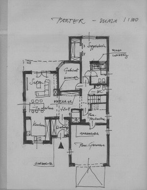

Znajomy architekt zaproponował takie rozwiązania. Myślę że to bardzo sensowne, praktyczne i oszczędne. Dom nabrał lekkości a więcej wolnych ścian nie uzyskano kosztem światła. Co o tym myślicie?

Witam!
Właśnie dostaliśmy projekt po adaptacjach. Nie zmieniamy wymiarów zewnętrznych domu a zmiany robimy wewnątrz. Pokój "na tyłach" powiększamy kosztem łazienki/ubikacji stąd konieczność robienia podciągu w miejscu likwidowanej ściany.
W naszym pierwotnym projekcie belki teriva są ustawione prostopadle do ściany z oknem i dlatego wybraliśmy rozwiązanie z podciągiem. Może lepiej będzie widać jak to zrobiliśmy na załączonym zdjęciu.
Pozostałe zmiany dotyczą kuchni ze spiżarnią oraz kominka (nie jest teraz schowany za rogiem)
Pozdrawiam

CYTAT(darekh @ 27 02 2008, 18:50 ) *
Witam!
Pozdrawiam
Darek H.
Załączony obrazek
Witam,
Teraz wszystko jasne jesli chodzi o ten podciag icon_smile.gif my poprostu powiekszylismy pokoj na tylach kosztem ogrodu a nie kosztem pomieszczen wewnatrz domu i dlatego nie musielismy robic zadnego podciagu, za to zwiekszyly sie troszke koszty fundamentu, stropu i dachu.
Pozdrawiam,
ala

Witam
My również budujemy ANTARES-a pod Gdynią. W chwili obecnej jesteśmy na etapie tynków wewnętrznych. Planujemy wprowadzić się do końca tego roku.
Nasz projekt to odbicie lustrzane. Ustawiony na działce z wjazdem od południa.
Podstawowe zmiany jakie zostały zrobione.
Zmiana kąta nachylenia dachu z 37o do 42o dom nie stracił na urodzie a dzięki temu udało uzyskać się duży strych nad poddaszem (w najwyższym miejscu 2,15m) na wszelkie graty. Urosły tez pomieszczenia na poddaszu.
Parter
Zlikwidowaliśmy garderobę ścianka została przesunięta w stronę holu - efektem tego jest wnęka w garażu (dobre miejsce na pojemny regał)
Schody drewniane zastąpiliśmy betonowymi dodatkowo robiąc coś w rodzaju ich odbicia lustrzanego - dzięki temu zmniejszyła sie trochę kotłownia, ale uzyskaliśmy pomieszczenie pod schodami które będzie pełniło funkcję spiżarni.
"Wydłużylismy" kuchnię w stronę holu - ściana pomiędzy kuchnią i salonem jest troszkę dłuższa i tam też umieściliśmy kominek
Mamy pojedyncze drzwi na taras
Poddasze
Z pralni i suszarni (6 i 7 numeracja zgodnie z rzutami na stronie Domusa) zrobiliśmy sypialnię dodatkowo wykorzystując przestrzeń pod małym daszkiem (zaleta zmiany kąta nachylenia dachu) tam zmieści się całkiem spora garderoba
Łazienka powstała w miejscu strychu (nr 8 ) i pokoju nr 2 oczywiście znowu wykorzystaliśmy miejsce pod drugim daszkiem (wstawiliśmy w niego dwa dodatkowe okna połaciowe).
Spokojnie zmieści się tutaj łazienka, pralnia (oddzielona osobną ścianką) i jeszcze kącik rekreacyjny (sauna lub mała siłownia)
Sypialnie nr 3 i 4 zostały bez zmian jedynie ścianka pomiędzy nimi została wyposażona w otwór drzwiowy (dopuki dzieci będa małe icon_biggrin.gif )
